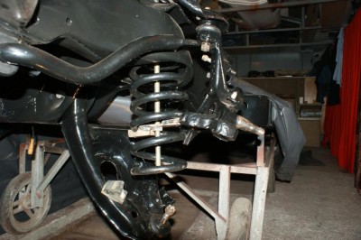

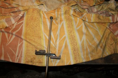

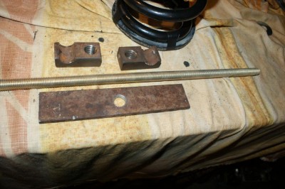

Мож кому полезно будет. Для сьема и установки передних пружин сварил сьемник. С ним сборка до купы передней подвески занимает пару минут.

круто!
а как он вверху к кузову крепится?

ultra

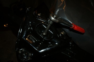

Продеваешь этот длинный болт через дырку в раме (через которую проходит шток амортизатора). Там ставишь шайбу и все.
Но это на рамной тачке. На Камаро надо смотреть, думаю по другому все.
