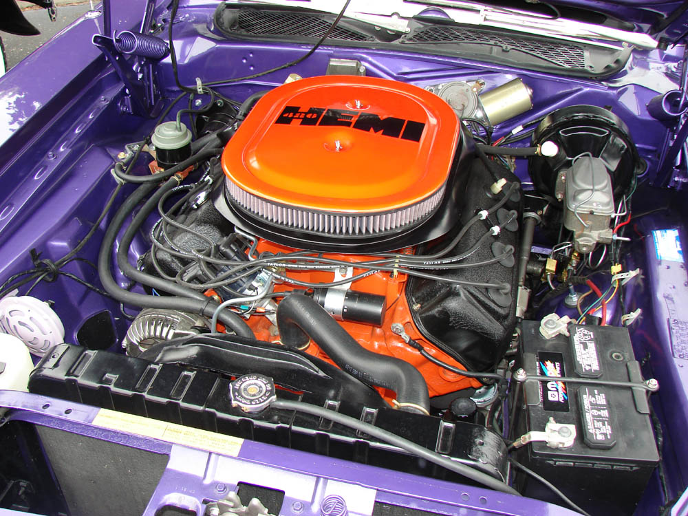

как я уже говорил, нет воздушного фильтра...
че я только уже не пробывал, до капота есть всего 5 см пространства, но всякие "черепахи" на карбюраторы не подходят-мало воздуха на проклятых ссср-машинах 2.4 это самый большой мотор...
кастрюля и подавно не становится
но мы ее впихнули не закрывая капот и пробывали машину-не крутится больше 4тыс
ппц какойто полный
еще милион всевозможных преспособ для фильтра стояло, все мало да мало
мнне если чесно уже пох, быстрее я трамвая или нет, хочу ездить на своей машине
:sorry: :sorry: :sorry:
сегодня на заводе делаем чтото на подобии такого фильтра:
http://www.jims59.com/FordsChryslersFor ... engine.jpg
__________________________________________________________
этот же конский объем както сосет через фильтр...
пока ебусь с фильтром, капот резать не хочу..
