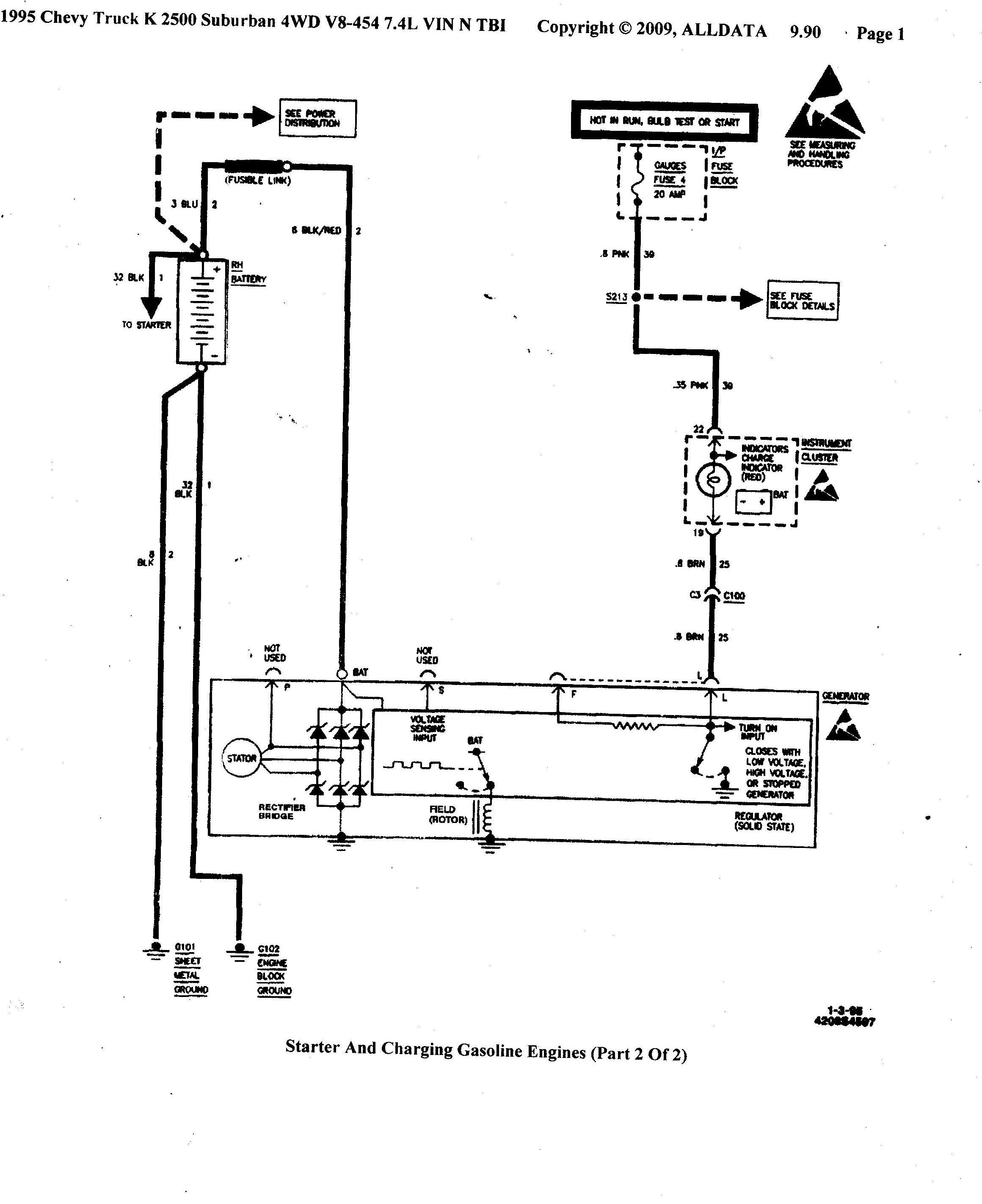

Сигнал включения генератора поступает при включении зажигания через лампу на приборке .Последнее время притомило -моргает на кочках чек ,нет зарядки .Лень было снимать пока не пропал и сигнал повторителя поворотов .Снял панель приборов -окислились контакты на лампах .Спирт , щётка -всё порядок
схема зарядки , субурбан Тахое ,блайзер каприс.jpg [ 414.17 КБ | Просмотров: 2782 ]
