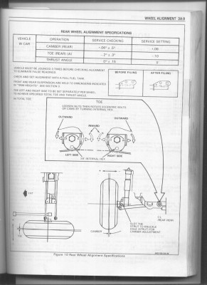

может у когото есть параметры регулировки подвески(развал/схождение) на переднюю и заднюю ось, нужно то что завод прописал, ато не на всех сто(точнее почти ни у кого, особенно на заднюю ось) нету данных...(((

бьюик 1988 таке як тебе
gthtl.JPG [ 253.1 КБ | Просмотров: 3806 ]
camber.JPG [ 270.84 КБ | Просмотров: 3806 ]

дякую, хоч хтось по справі відписався, тепер можна і до майстрів їхати...
