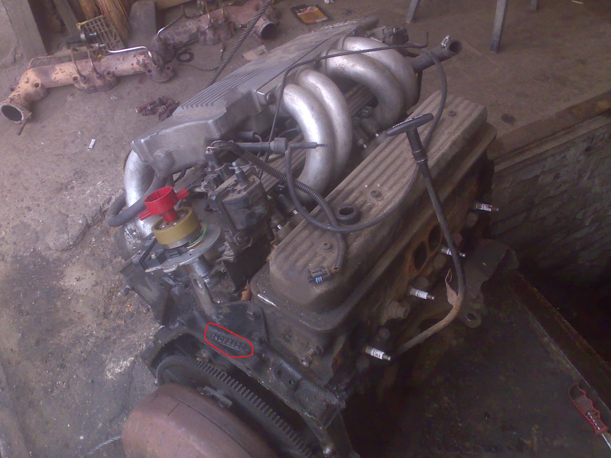

Должно быть здесь:
1.jpg [ 661.63 КБ | Просмотров: 5030 ]
10052014115.jpg [ 380.82 КБ | Просмотров: 5030 ]

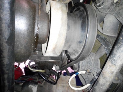

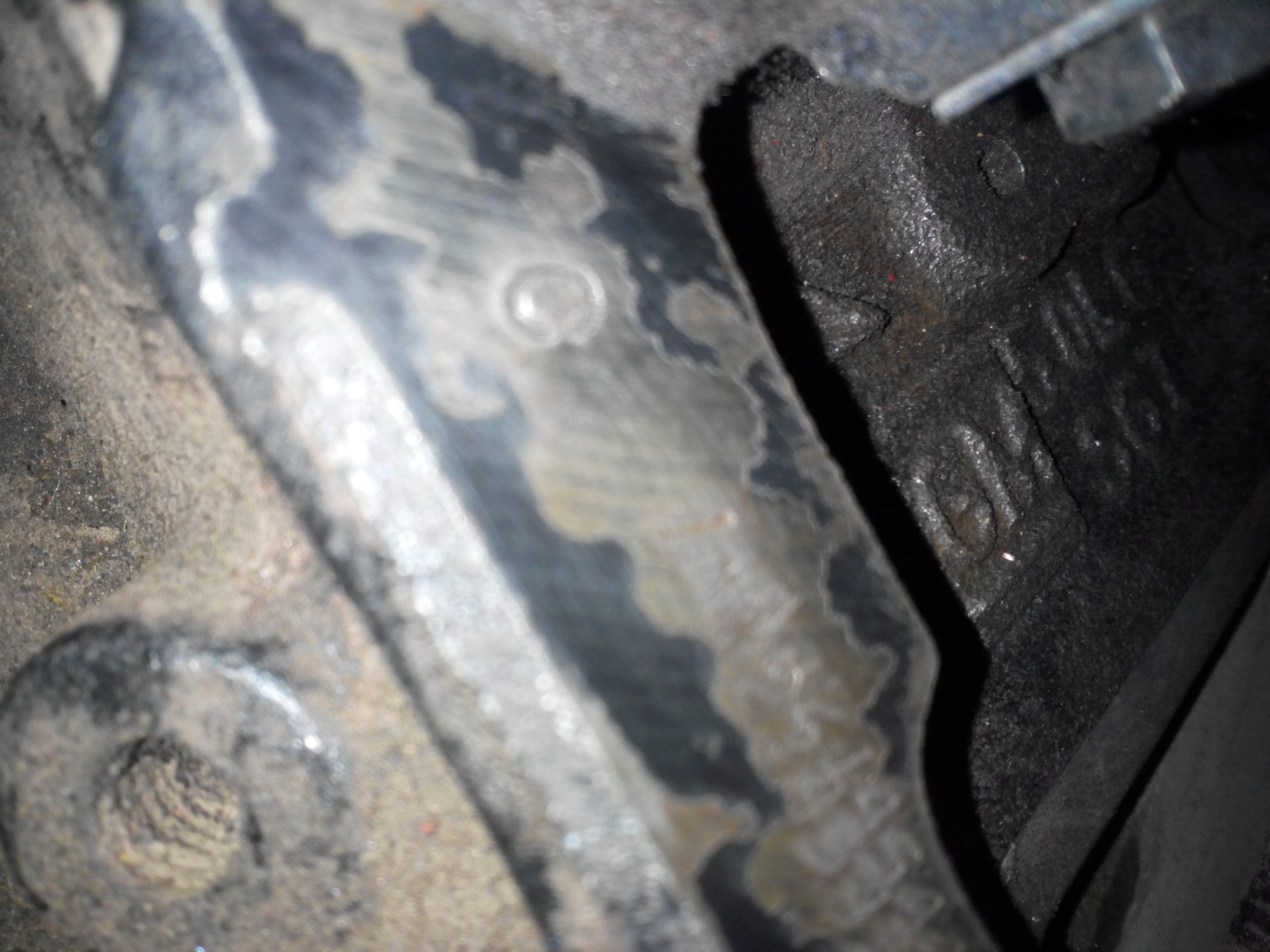

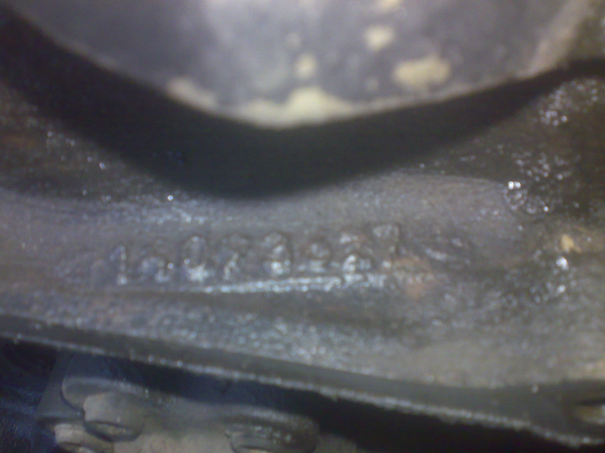

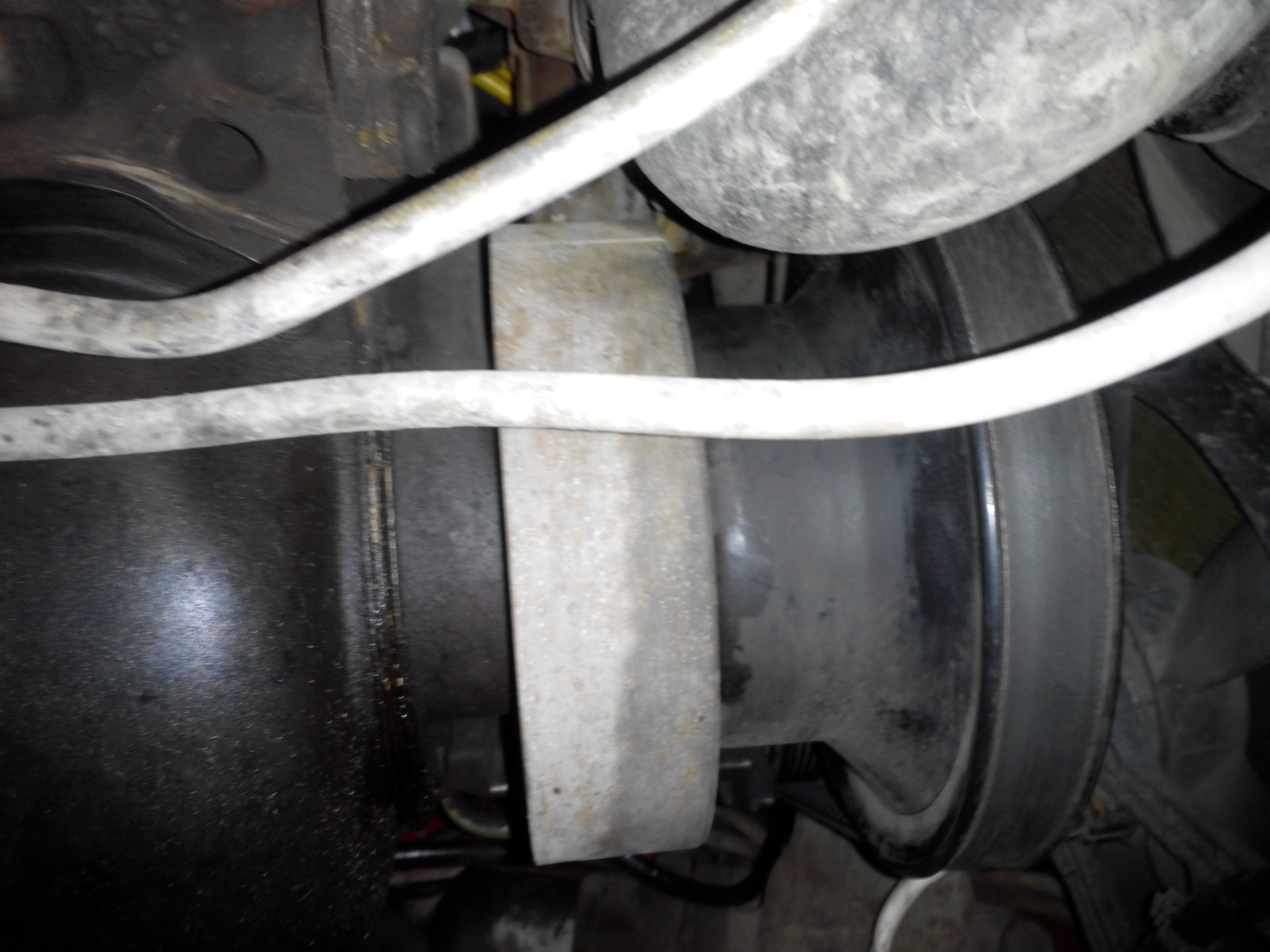

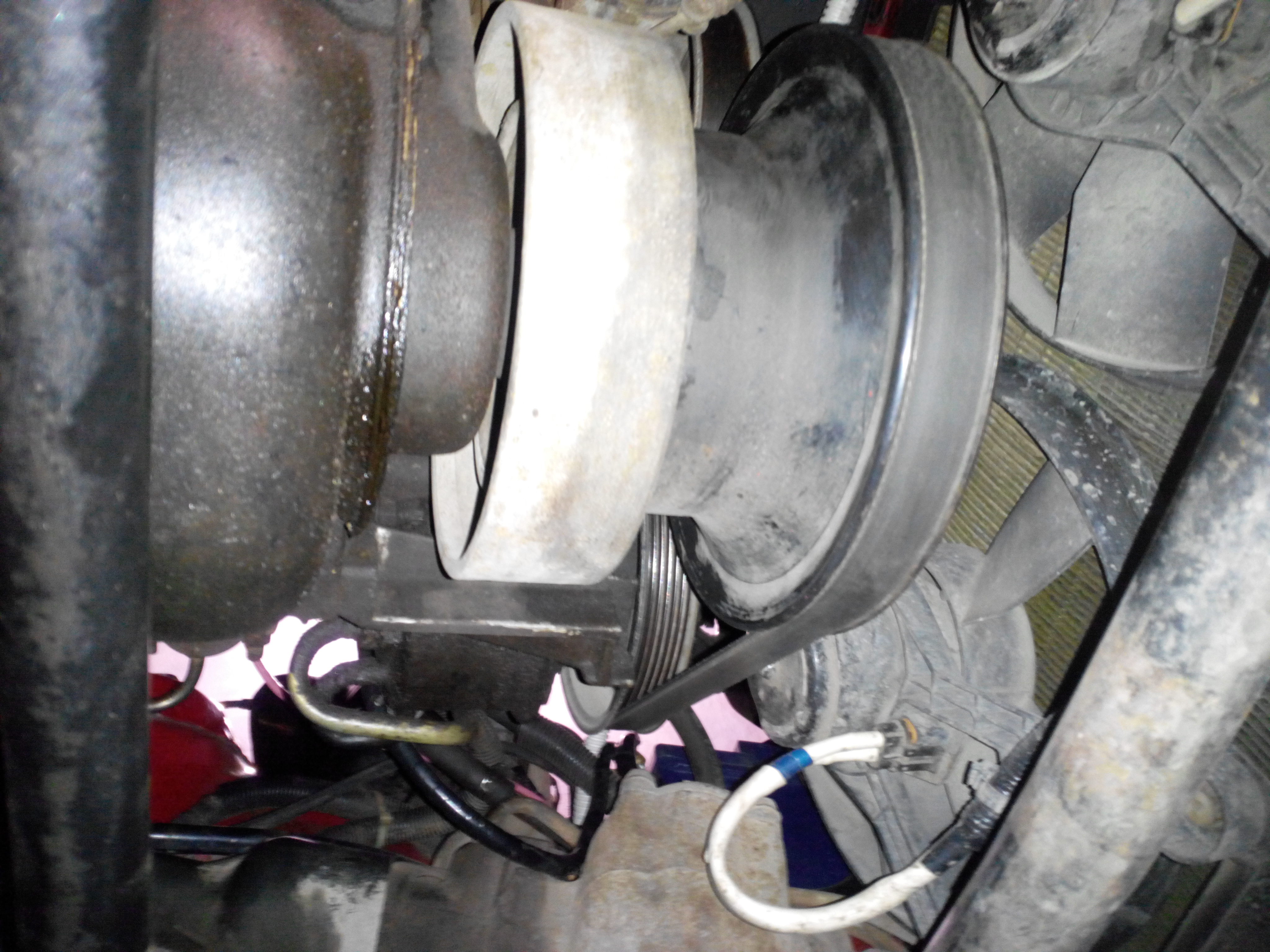

в общем вот что я нарыл сегодня, на блоке с водительской стороны 5.0 LG GSI. рядом на блоке (не поперёк машины как эта надпись, а вдоль) выбито, именно выбито, а не отлито 1MW214543 и ниже ещё ряд цифр 214544. фото с маркировкой и этим номер ниже. так же фото балансира
20141226165506.jpg [ 2.32 МБ | Просмотров: 4996 ]
20141226165452.jpg [ 3.52 МБ | Просмотров: 4996 ]
20141226131918.jpg [ 2.43 МБ | Просмотров: 4996 ]
 Заголовок сообщения: Re: Firebird Trans Am 3 gen
СообщениеДобавлено: 26 дек 2014, 20:54

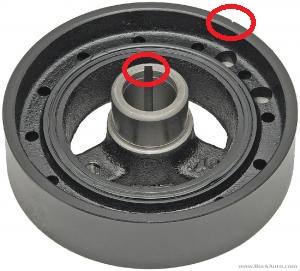

Моноинжектор (TBI)
DORMAN Part # 594009
Инжектор (TPI)
DORMAN Part # 594012
Обрати внимание на расположение направляющей балансира, которая центрует его на коленвалу относительно расположения метки ВМТ снаружи балансира. У TPI маленькое расстояние у TBI большое. Ну и формы разные. Мне когда собирали мотор, то перепутали балансиры, прикрутили от хз чего, или я мотор купил с неродным балансиром, но потом я заказал себе отдельно Dorman под TBI. А западозрил я неладное потому, что у меня по инструкции с не тем балансиром херово зажигание выставлялось, а на слух нормально. Когда привез правильный балансир, то режим зажигания на слух и по инструкции стали совпадать, так что в подборе балансира можешь мне довериться, я мозг сборщикам моего мотора хорошо этой темой вынес :)
В твоем случае отталкиваемся от того, что он у тебя правильный. Но всеже 100% идентифицировать TBI или TPI тебе поможет расшифровка литья
Визуально пока похоже на TBI, судя по выступу внутри балансира на второй фотке, тоесть видимо ,как сказал Макс, тебе скорее всего поставили TBI мотор в сборе (а не отдельно головы) и прикрутили к нему впуск TPI. Если это так то это херово, он у тебя должен работать даже хуже чем стоковый TBI с родным моноинжекторным впуском, так как в твоем блоке управления прошита програма под другой вал и другие TPI 81-е головы. Вал от TBI и 87-е головы от TBI никогда не комплектовались инжектором
В твоем случае установка карба более чем оправдана чтобы оживить мотор, я считаю это лучше чем искать и ставить TBI впуск
Вот это соотношение сравнивай:
1.jpg [ 29.43 КБ | Просмотров: 4982 ]

да, похоже моноинжектор. завтра ещё положение шпонка-метка гляну
