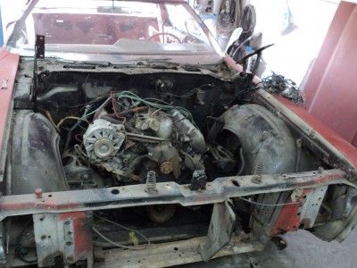

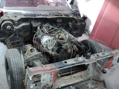

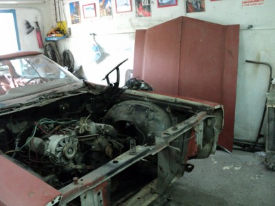

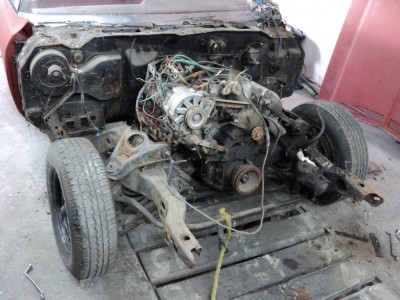

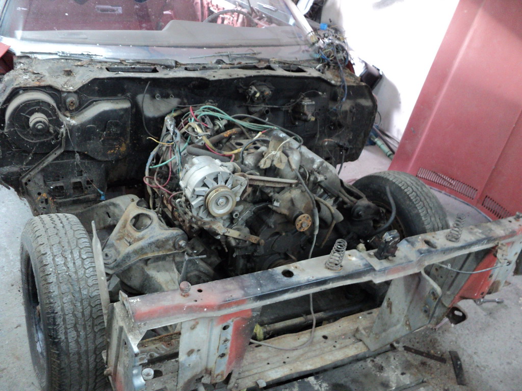

На прошлой неделе немного продвинули дело.
Скинул Чайковский движок,разобрали морду. На удивление открутились все болты. Порадовали пластиковые арки..Ну зачем было на Капризе делать их в металле?
На данный момент идет работа с оперением передка и разбирается передняя подвеска.

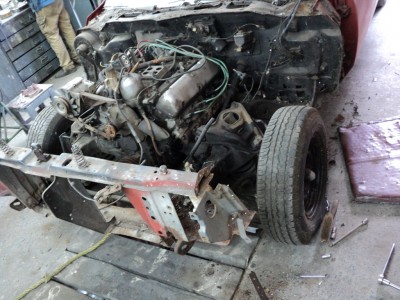

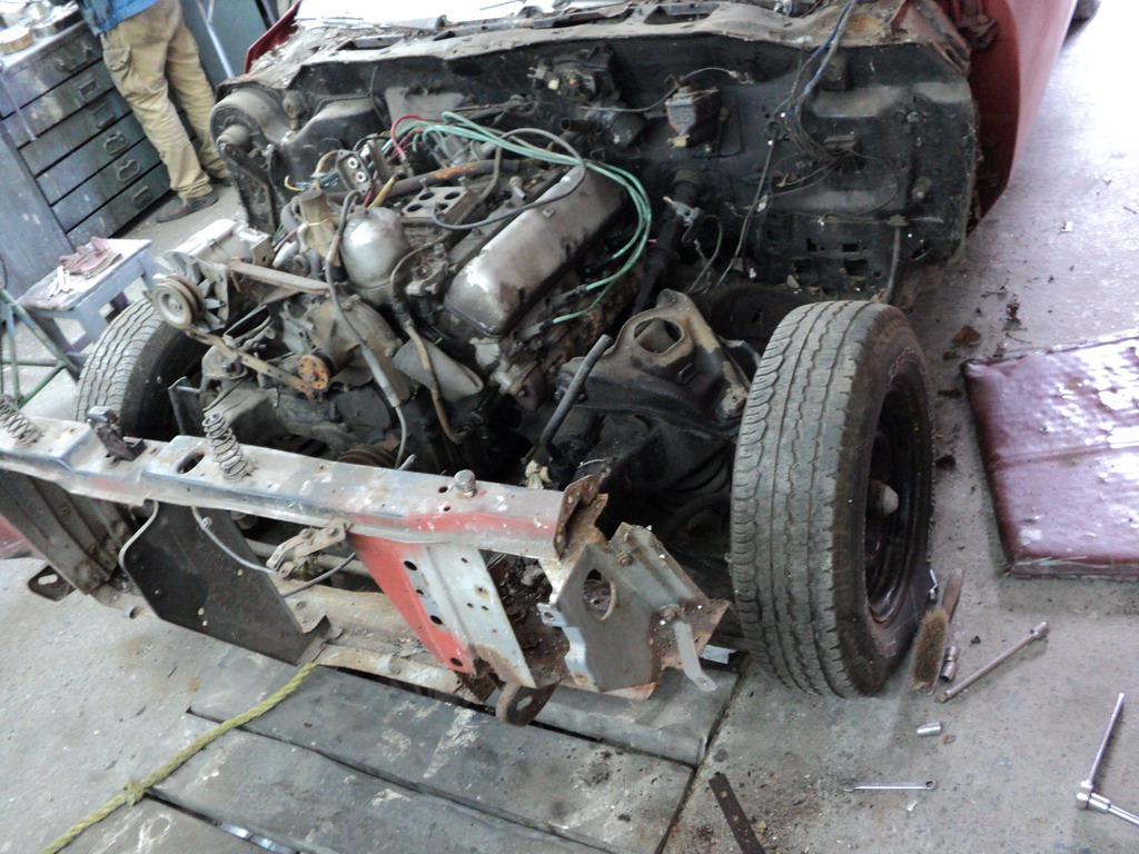

Разбираем.

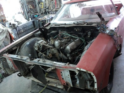

Инородное тело удалено..

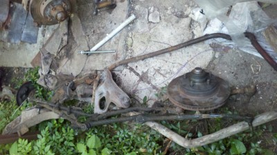

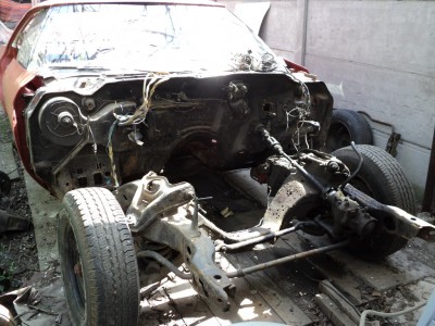

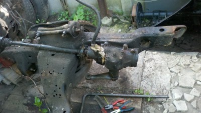

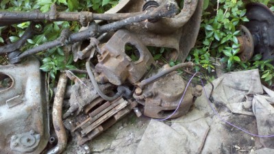

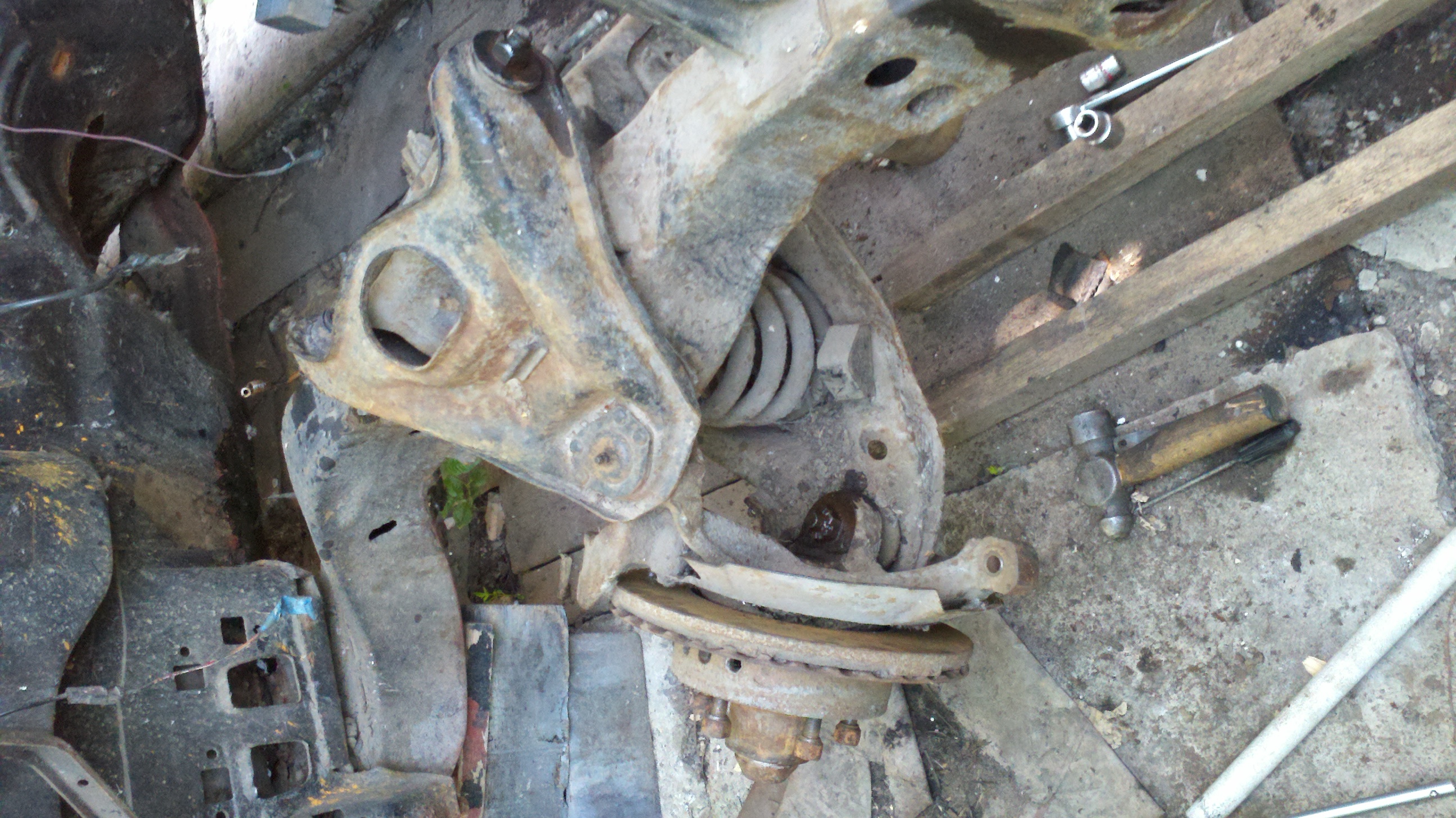

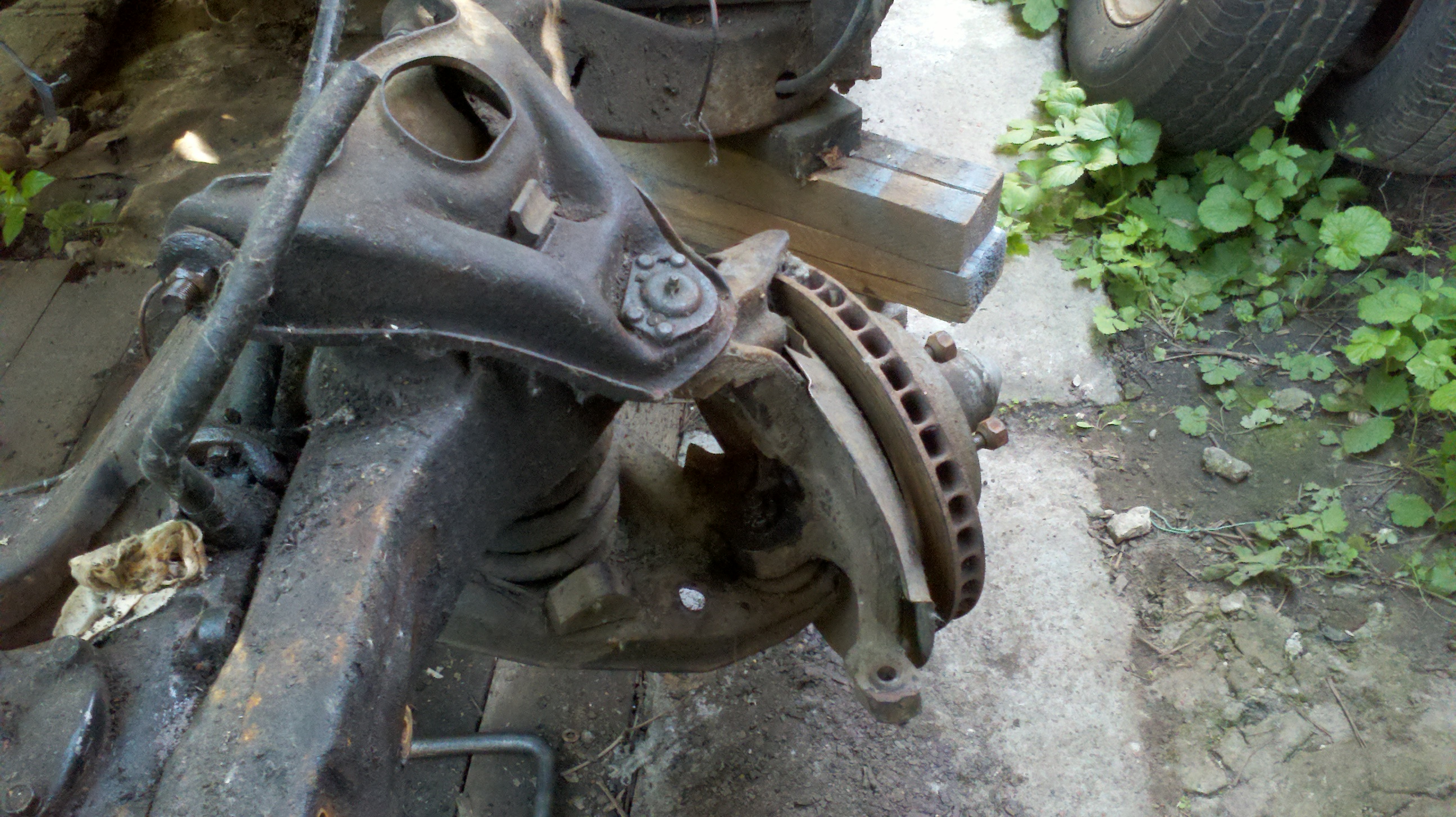

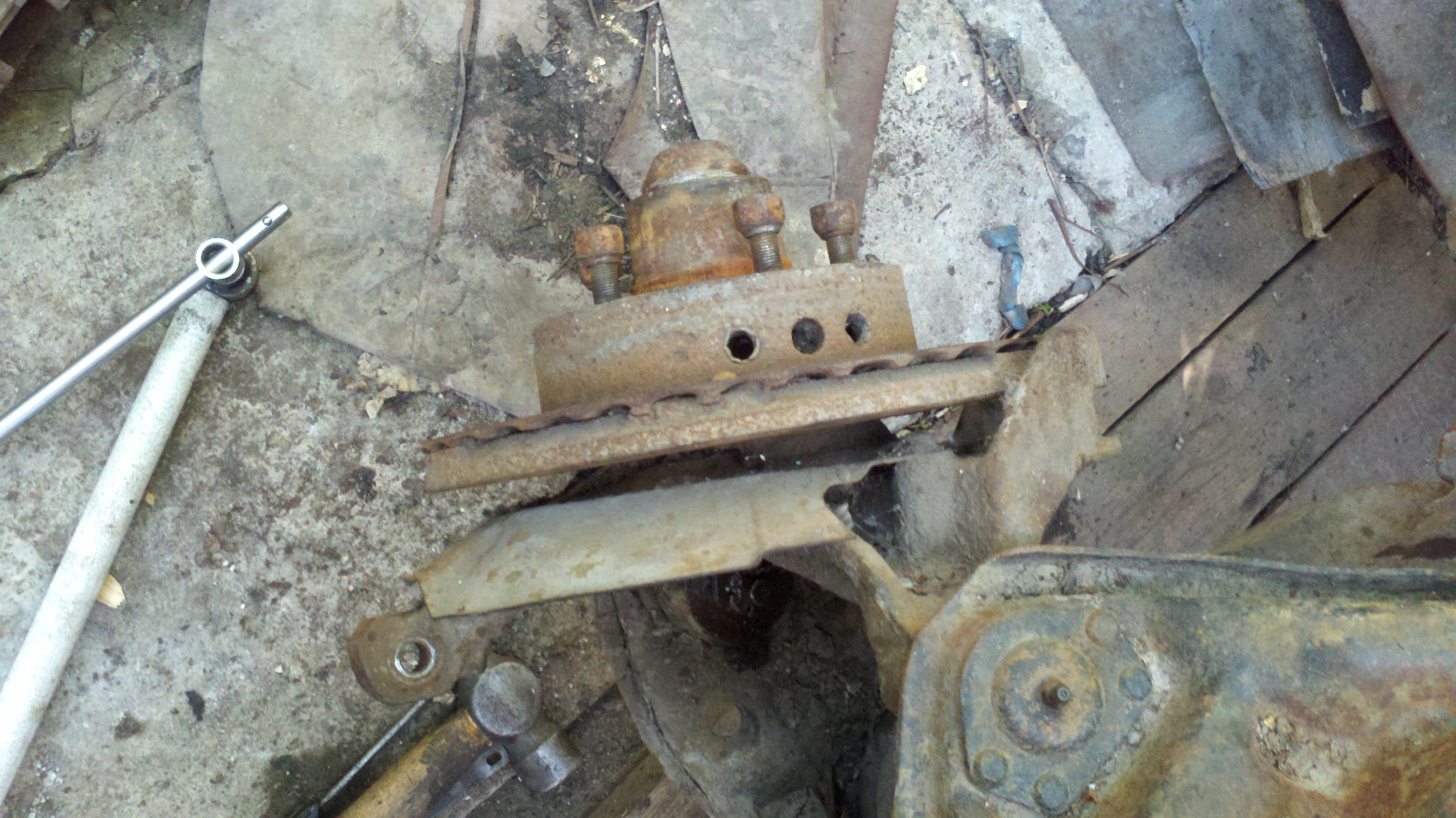

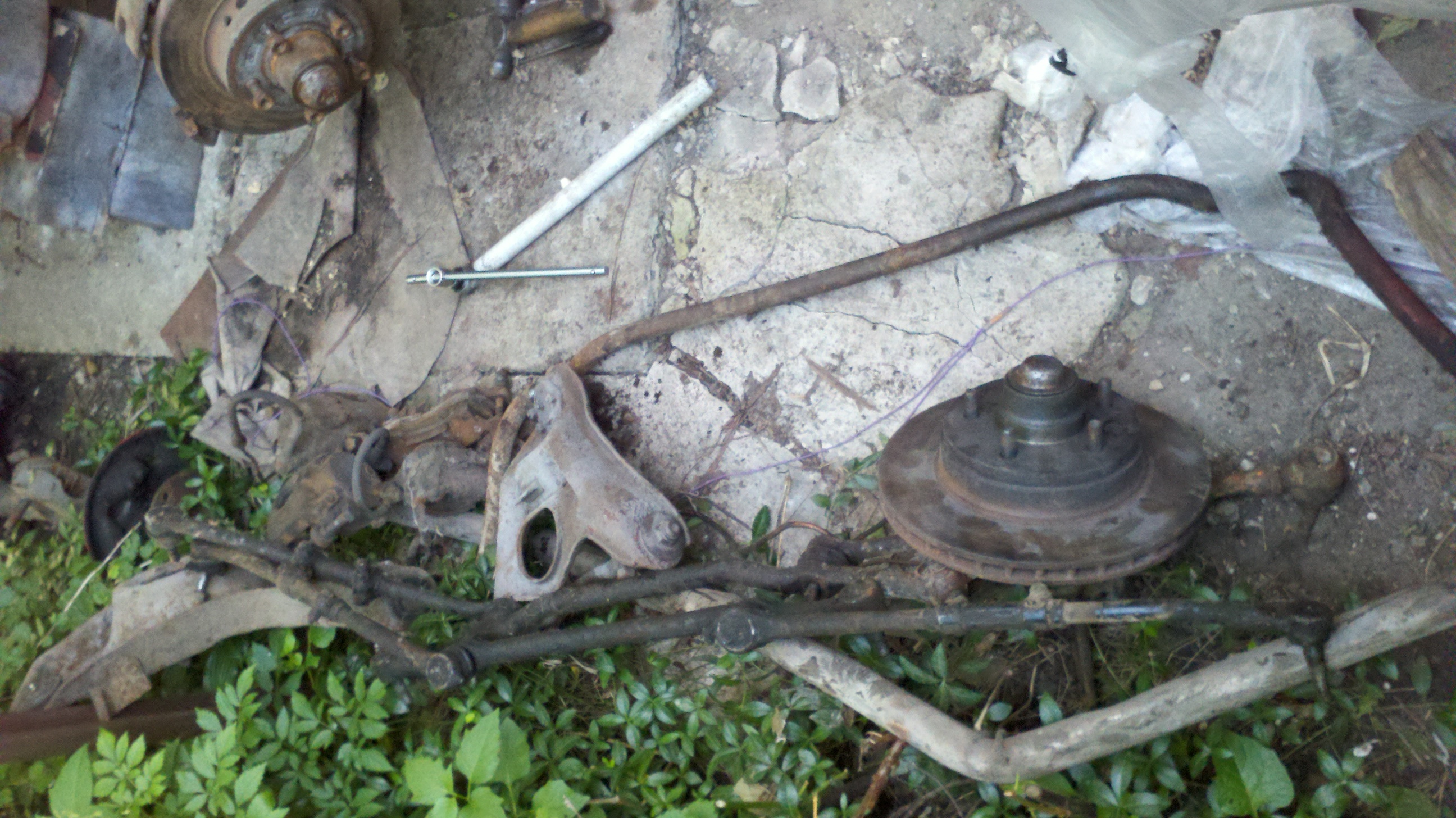

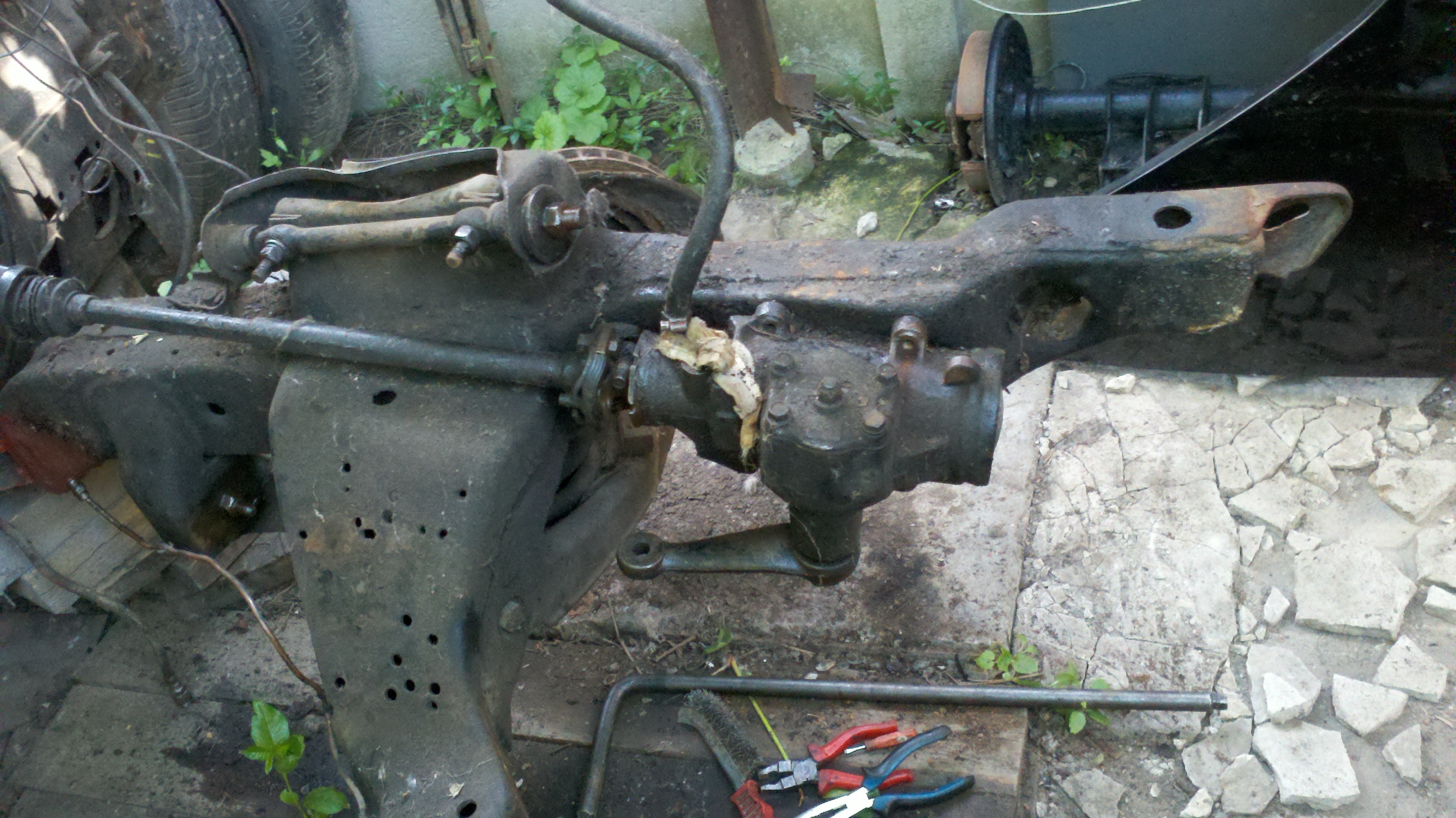

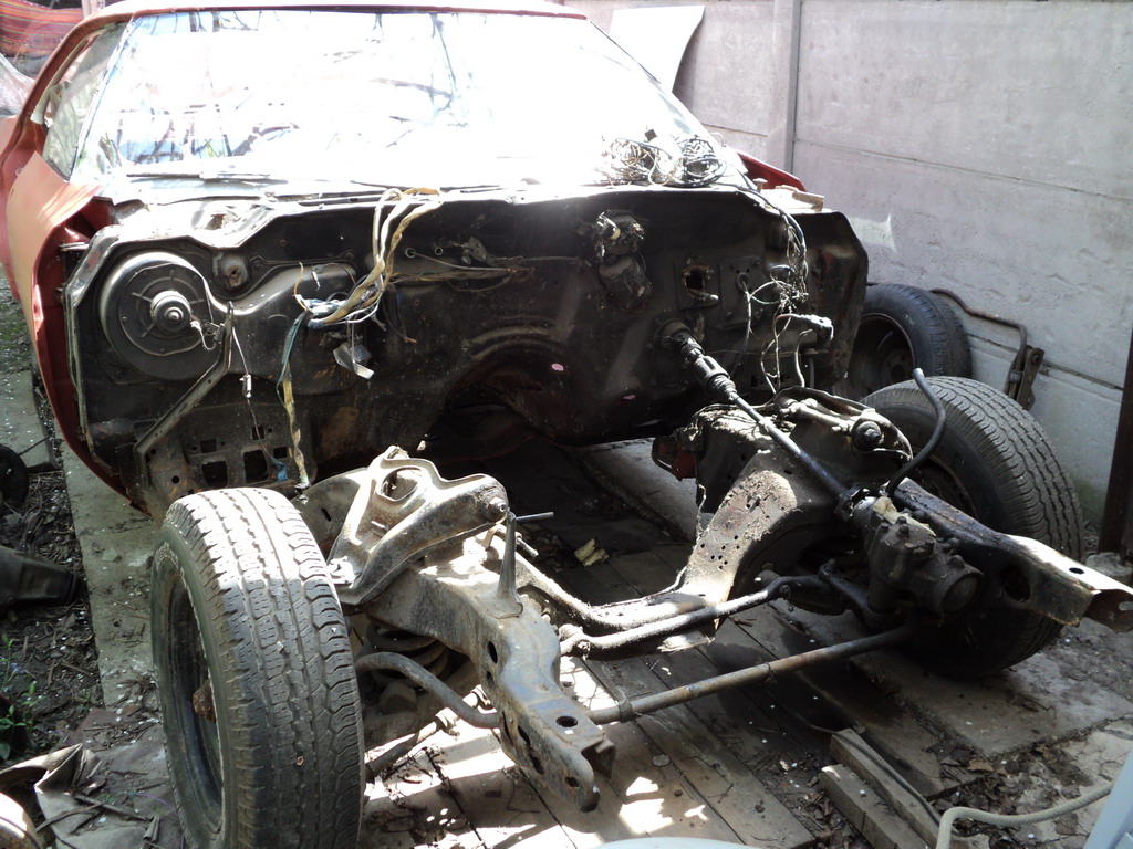

Разбираем ходовку. Что сказать...Большинство деталей никогда не откручивалось и не снималось.С 1971 года. Но приколы таки присутствуют-площадка под амортизатор на одном из нижних рычагов-самодельная,правый тормозной диск был сточен в ноль и по СССРовски восстановлен-к нему прикручена плита корзинки сцепления (!) ,на фото видно. Тормозные трубки все ампутируются нафиг. Все будет новое.
Благо для ходовой уже заготовлено : тормозные диски,суппорта (отличное б/у),шаровые,рычаги (отличное б/у),рулевые редукторы 2 шт,гтц и вакуум,сайлетблоки и т.п.
Остается очистить,покрасить,оцинковать крепеж и всякие шайбочки и можно собирать.

тормозной диск убил.
 Заголовок сообщения: Re: Oldsmobile Delta 88 (1971)
СообщениеДобавлено: 17 июн 2013, 15:51
Сообщения: 1934
Аналогично.Не встречал еще такого.
