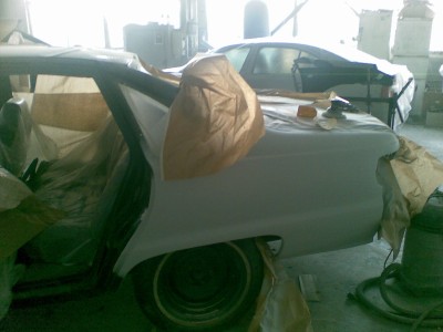

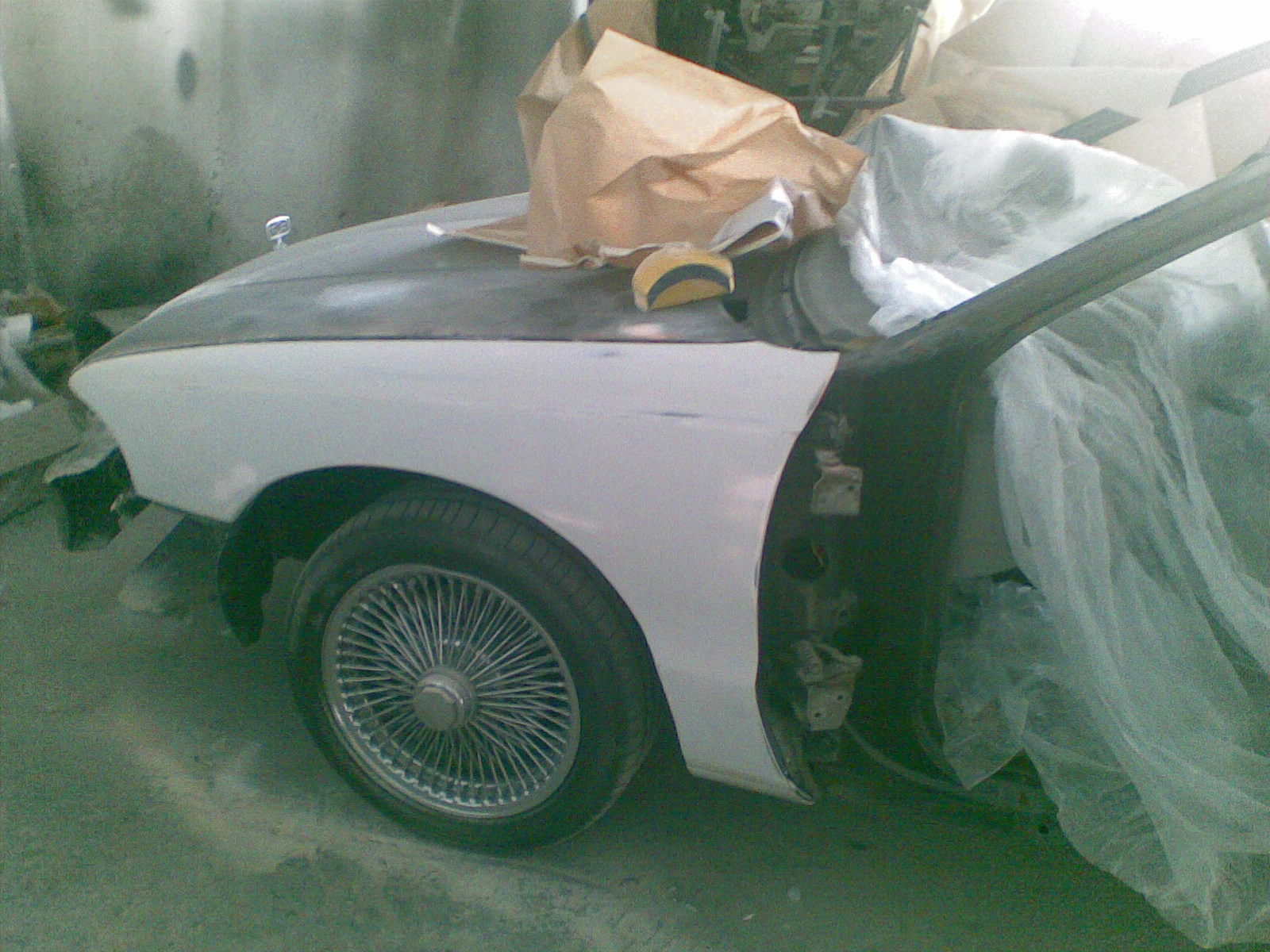

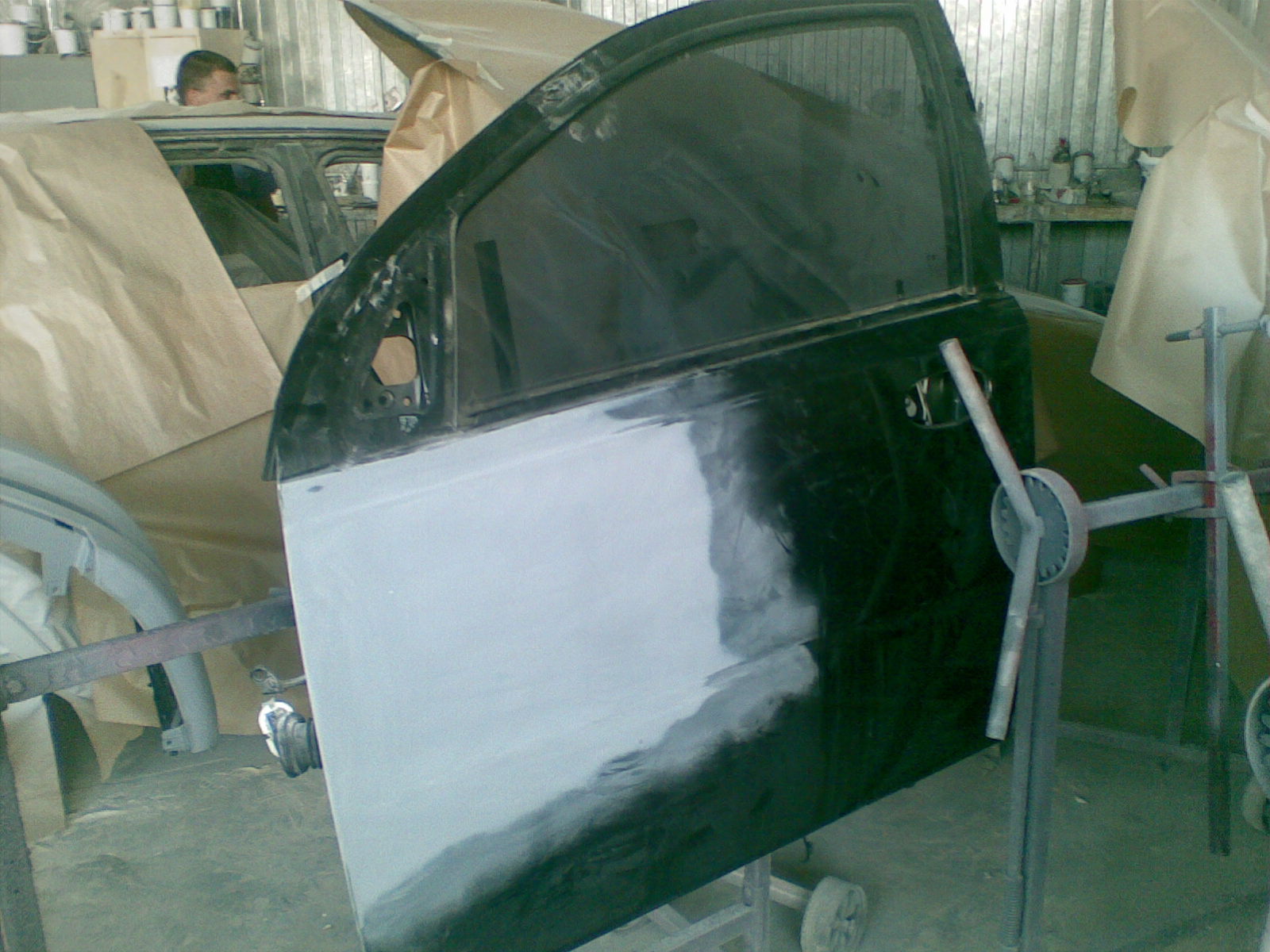

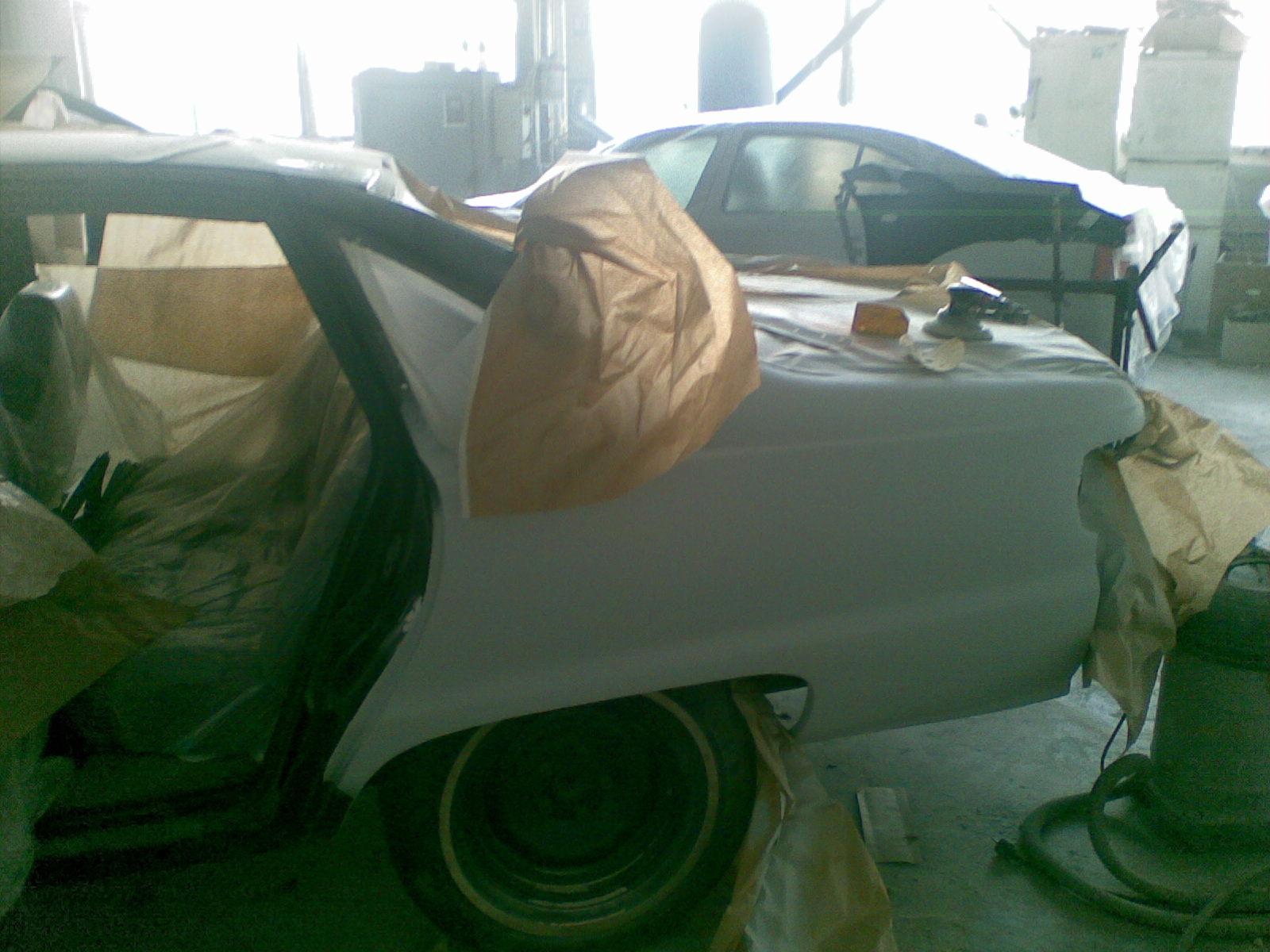

Итак, вчерашняя поездка показала следующее состояние работ. Все накрыто, крылья и капот еще не снимали. Двери все сняты и почищены-загрунтованы, бампера зачищены. На следующей неделе приступаем к покраске.

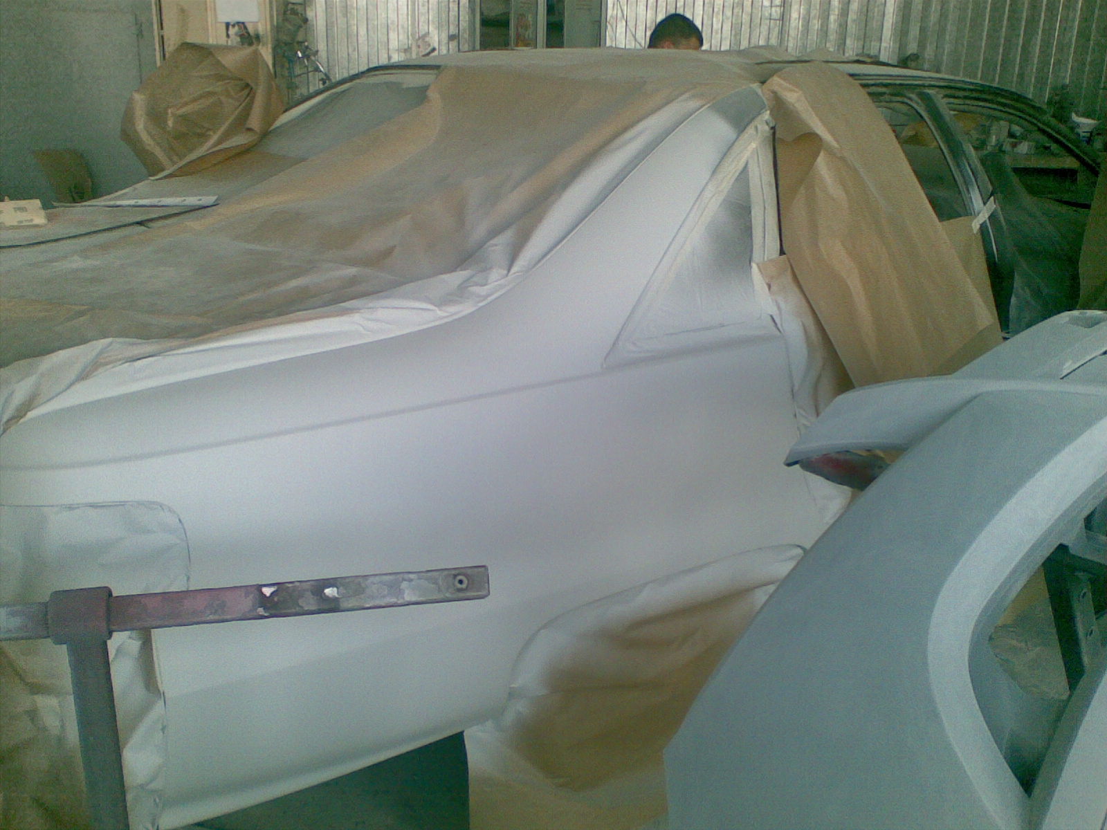

Над машиной работают два человека.

но ведь вроде как крыло надо было снять и делать отдельно .

Хорошие площадя у СТО, есть необходимое оборудование, а уровень работы колхозный...
В чем смысм оставлять на кузове привинчеными комплектующие, и пачкать их грунтом и шпаклёвкой, если перед покраской их всё равно надо будет снимать.
Если не снимать - из под них может подуть.
Если не снимать, то зачем тогда было вырезать лобовое и заднее окна - могли бы просто их заклеить, сохранив клиенту деньги.
Или разбирать они её будут после покраски, чтоб запылы было удобно отмывать?
Если дверные стёкла не вынимают, то их хотя бы надо заклеить, хотя в калькуляции указана разборка дверей. Стекло не только может быть испачкано, но и его тонировочная может ободраться, т.к.оно там болтается. Отмыть краску с тонировки сложно. За грядущую замену тонировки - кто платить будет?
Стеклоподъёмник в Шевроле рычажный. Пыль уже попала в рейки - кто будет его чистить и смазывать после покраски?
По срокам - 40-45 дней нормально, если они смогут нормально сделать.
Тут важно не только то, как она будет выглядеть после покраски. Важнее, как долго она будет хорошо выглядеть.
Прошу прощения, но обычная цена такой работы до 20000. Может и 25000, если там какие-то супер материалы. Но судя по процессу - ничего такого там не будет.
Не противляясь злу - тем самым мы его поощряем.
А тут есть основания для очень большого торга. Если бы делалось всё на уровне - 40000 было бы не жалко. Но не в этом случае.
Даже лак будет мягким, а не твёрдый ХС, чтоб им удобнее было его полировать. Если там будет лак...
Скорей всего, они его просто акрилом задуют, цвет позволяет, банка ~200грн.

Крылья не снимали пока, дабы линию кузова не нарушить. Но дальнейшая грунтовка и покраска всех съемных элементов будет производиться по-отдельности. Стекла с дверей поснимали. Даже если и поцарапали тонировку - не страшно, все равно хочу ее снять. Вчера разговаривал с хозяином Юрием, очень и очень порядочный человек, я уверен. Гарантирует,что все будет на очень высоком уровне. Медленно так процесс идет, так как делают все по-сухому, и там все-таки много проблем по-кузову оказалось (это я знаю так, как краска во многих местах растрескавшаяся была). Вообщем надеюсь на лучшее. Что касается ценника в 5К, то по киеву, что в ВВС-авто , что в АРТ-драйв посчитали также. Понимаю, что вариант с Марком был бы самым лучшим, это все знают и пусть он извинит меня, что я не воспользовался его услугами, но уже как есть.В хозяине данного сто Пегас-авто я пока уверен. Про веру в людей я уже писал. Ведь сила не в деньгах, а в правде, правда братья? :drinks:
