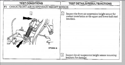

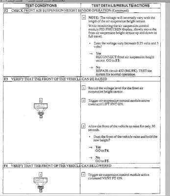

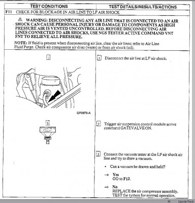

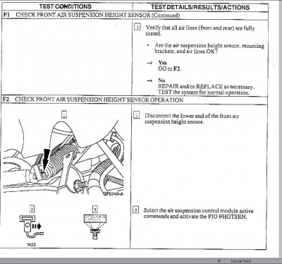

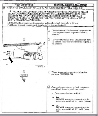

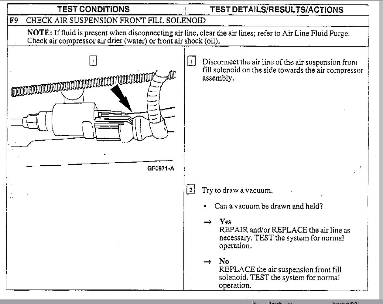

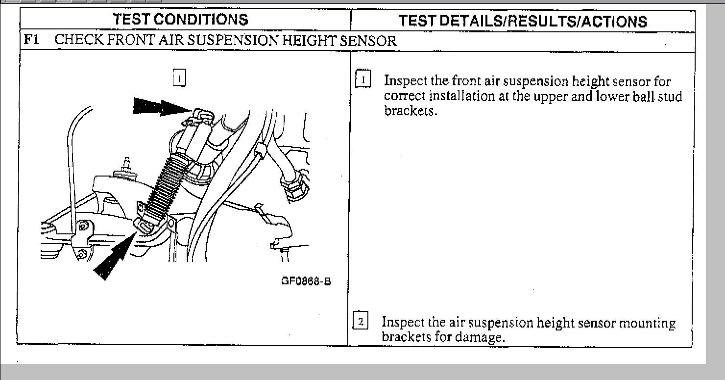

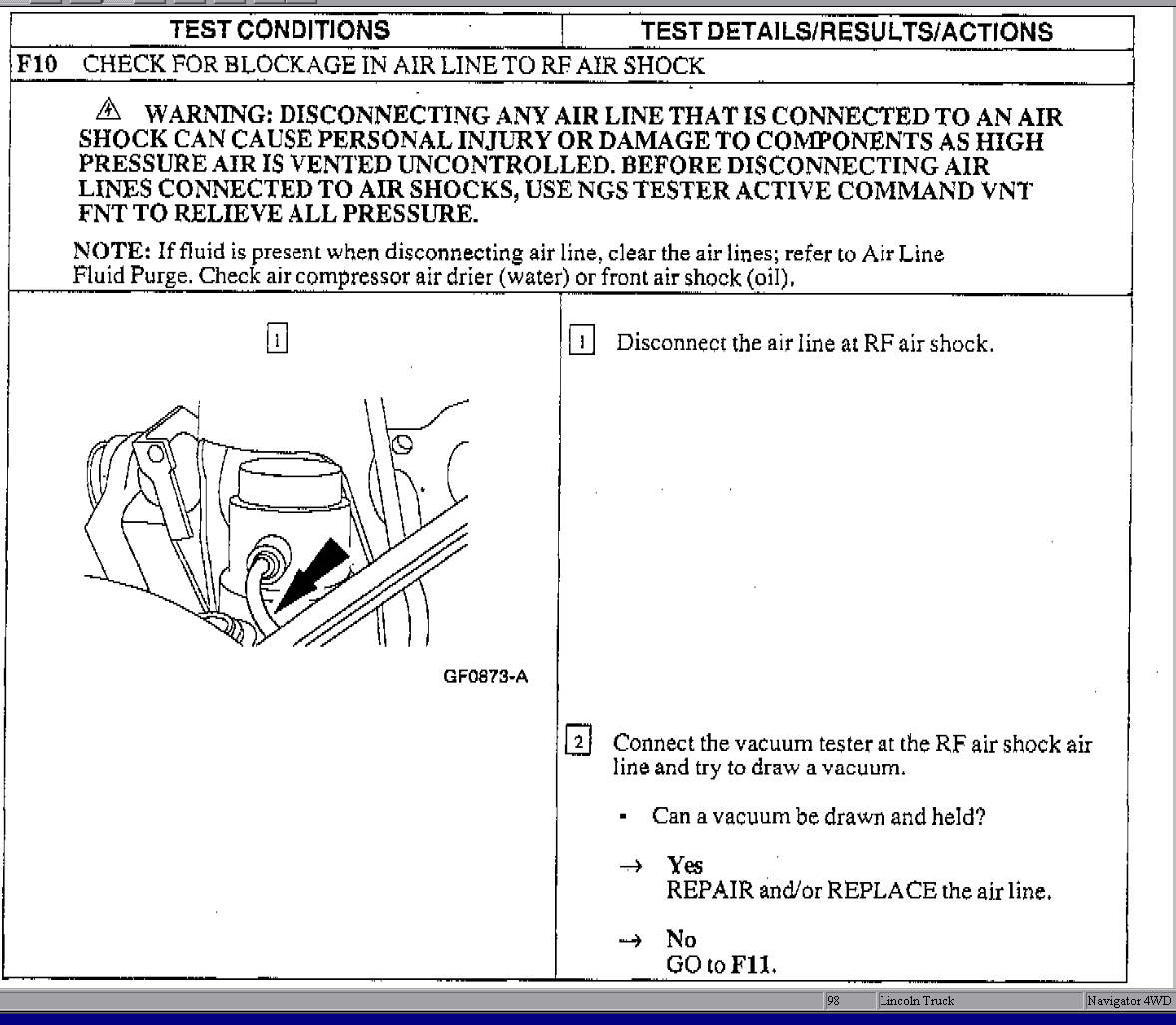

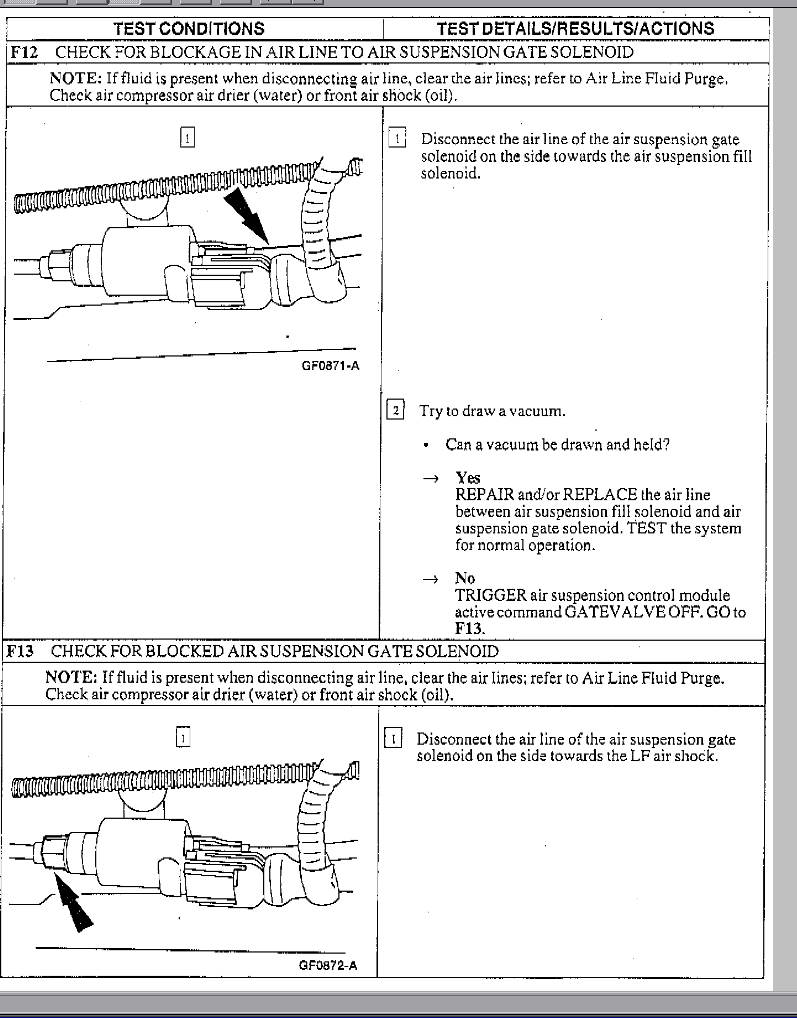

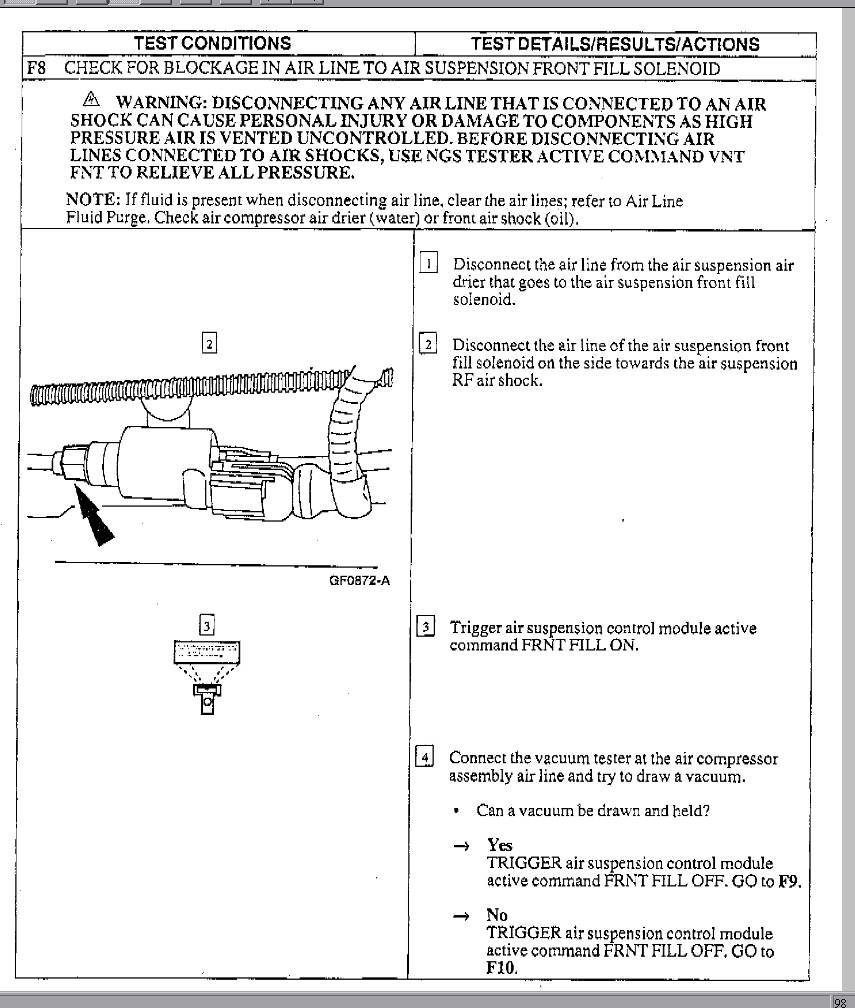

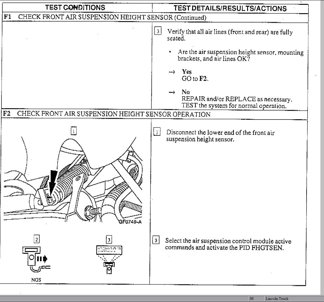

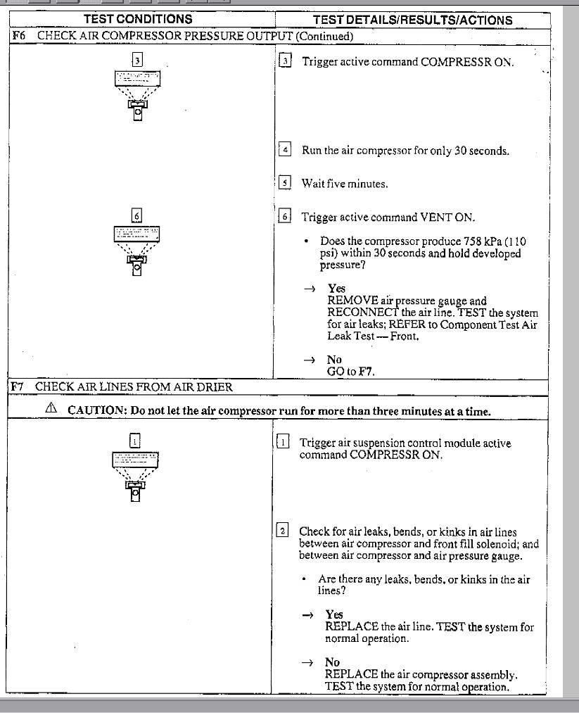

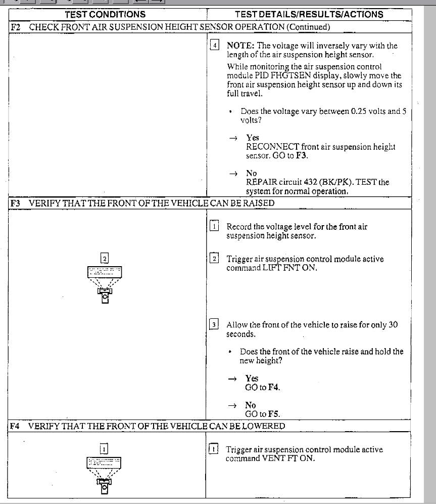

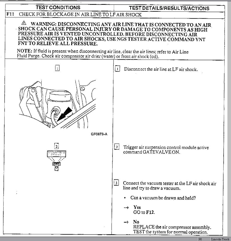

согласно мануалу, ошибка С1725 говорит о проблеме в пневме спереди
Последовательность действий по порядку
001.jpg [ 113.19 КБ | Просмотров: 2206 ]
002.jpg [ 127.06 КБ | Просмотров: 2206 ]
003.jpg [ 102.52 КБ | Просмотров: 2206 ]

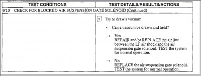

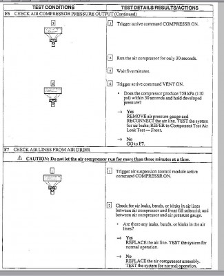

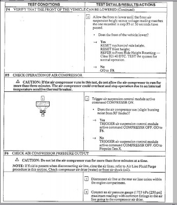

далее
004.jpg [ 136.87 КБ | Просмотров: 2206 ]
005.jpg [ 101.76 КБ | Просмотров: 2206 ]
006.jpg [ 128.56 КБ | Просмотров: 2206 ]
