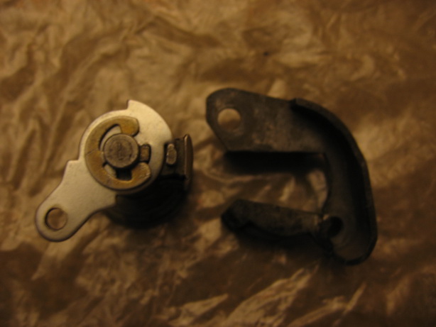

на ровном месте проблема... Я наверное чегото не допонимаю. Купил замки в двери. Их продают по два штуки. Но дверей три, кроме задней, о ней забудем,там свой замок и он достался мне от предідущего хозяина, но от него же досталось єлектроуправление єтой дверью :)
Так вот в сдвижную дверь замок поставился. Не работает, но єто потому что я тягу погнул, надо снять і выровнять ее.
Потом начал ставить в водительскую дверь и вот тут я уперся в то что, цилиндр замка ФИЗИЧЕСКИ стать туда не может в нужном положении.
ниже фото с комментариями, сижу думаю что я делаю не так
Комментарий к файлу: замок с тягой, только в таком положении замок и механизм будет работать. Справа лежит слегка поломанный но еще функциональный фиксатор цилиндра, именнго в таком положении он устанваливается и только так.
IMG_7426.JPG [ 73.1 КБ | Просмотров: 3792 ]

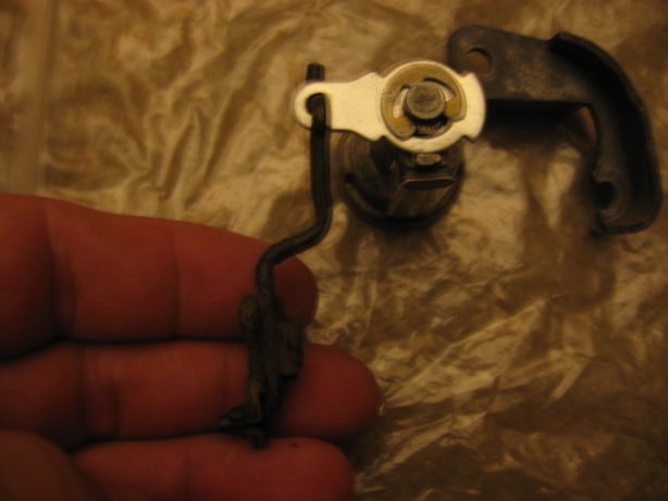

второе фото
Комментарий к файлу: цилиндр замка может стать только так как на фото или на повернутой на 180 градусов, но тогда тяга не будет ходить вверх вниз
IMG_7422.JPG [ 69.83 КБ | Просмотров: 3792 ]

может цилиндры должны быть другие? или есть какойто нюанс, недоступный человеку с высшим образованием?
