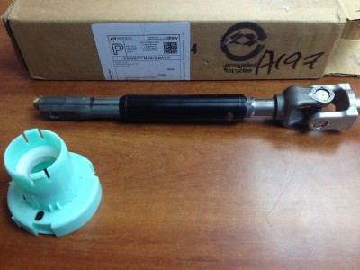

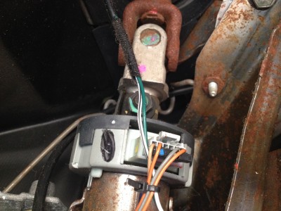

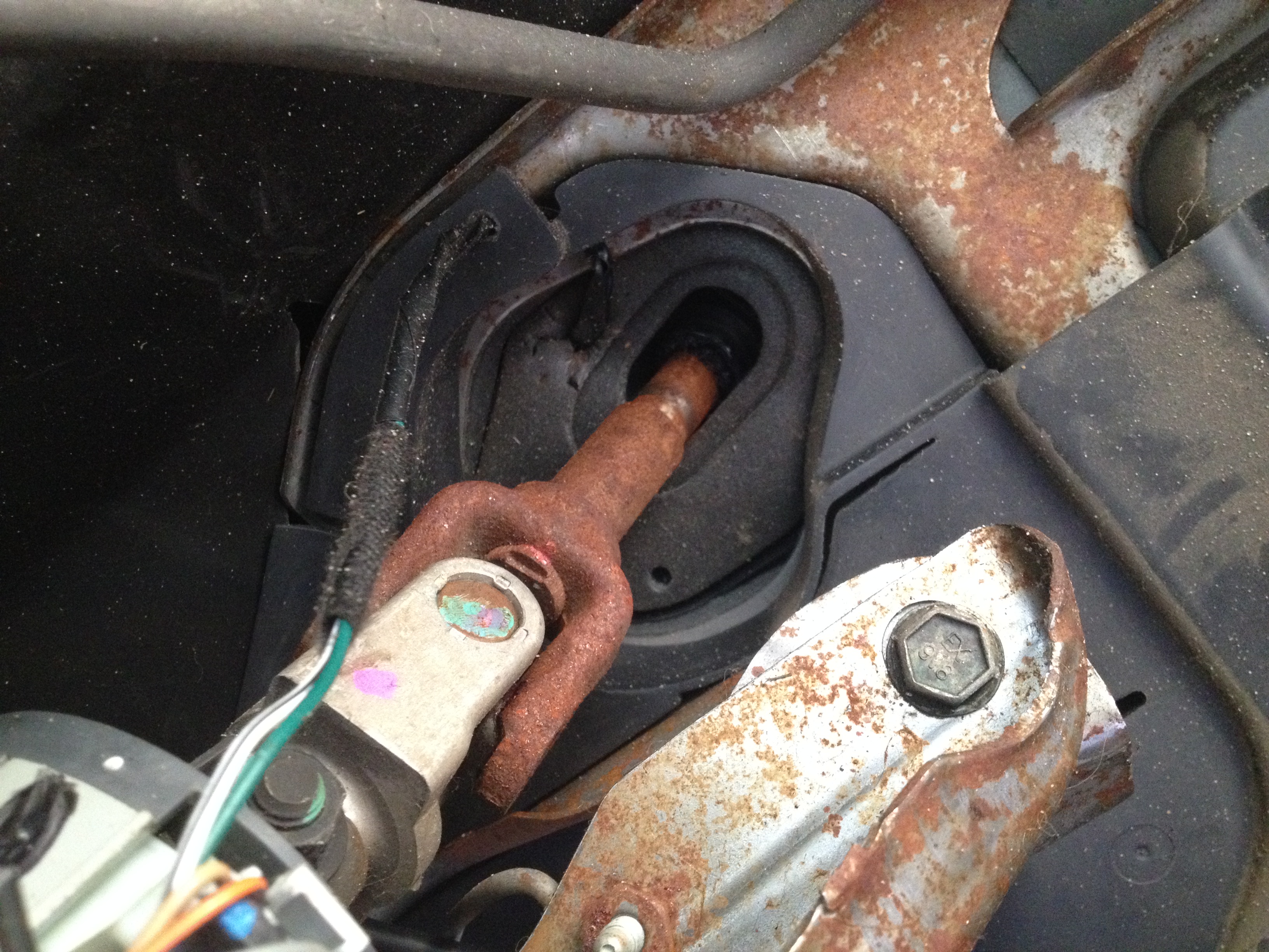

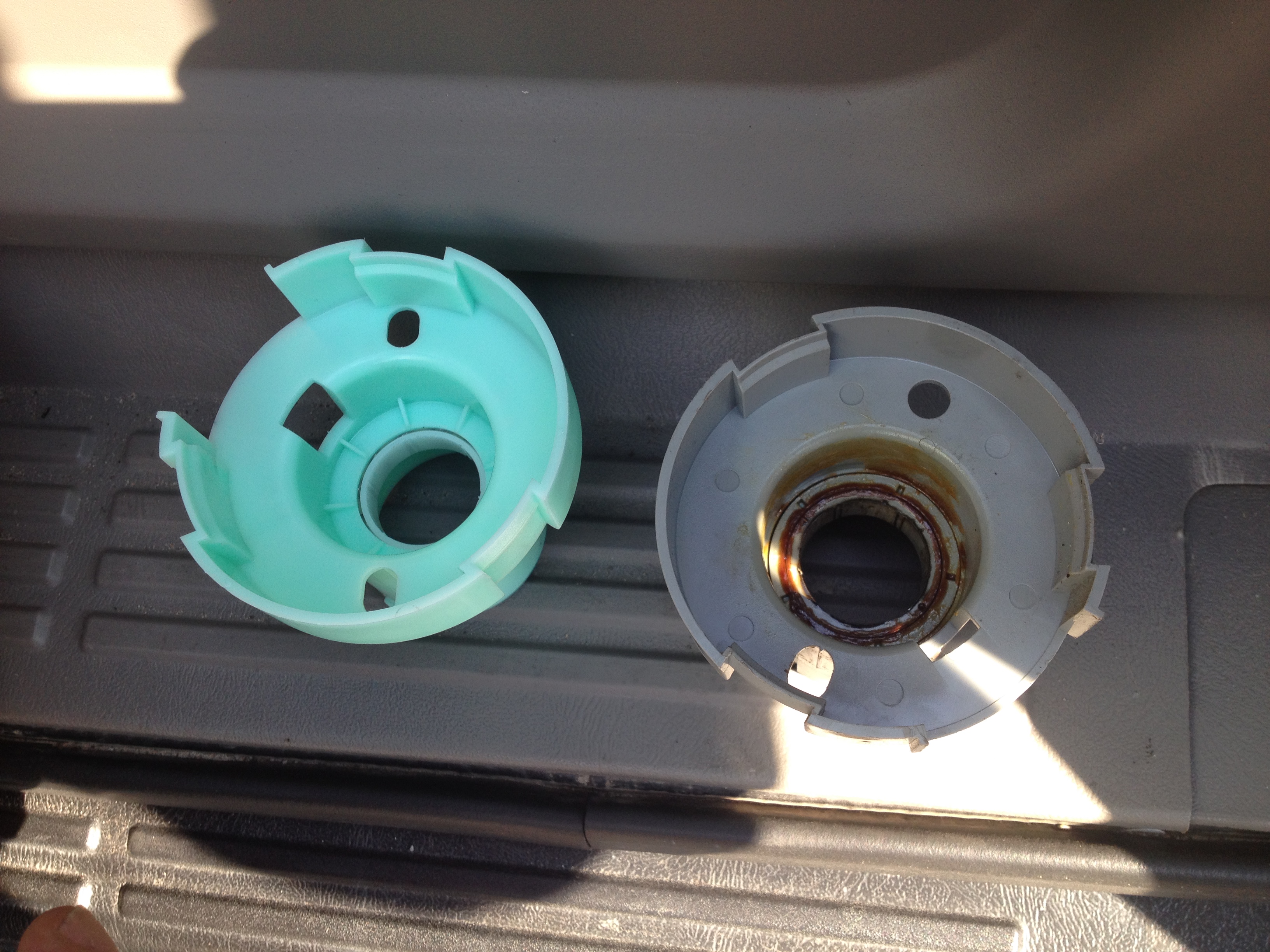

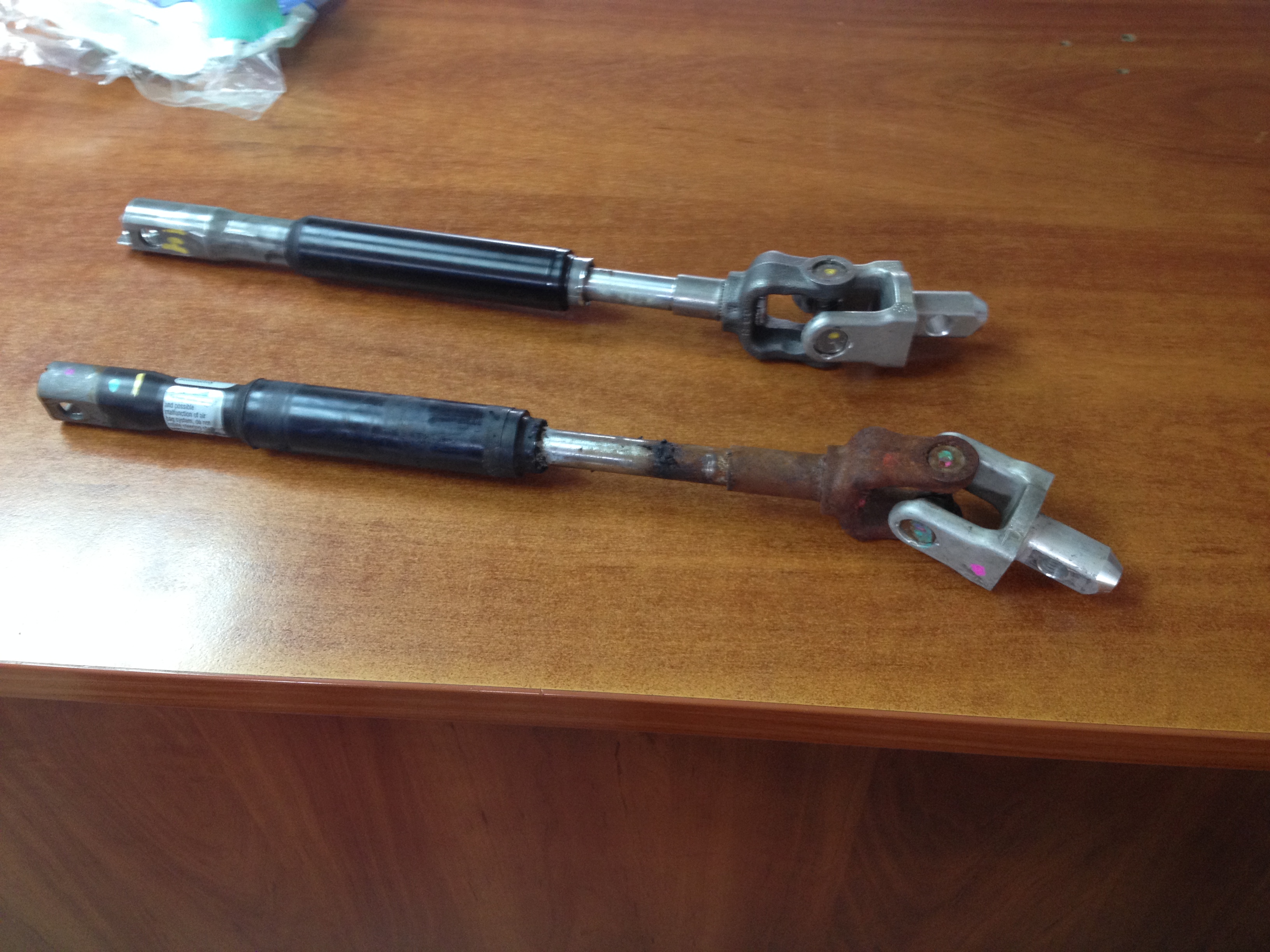

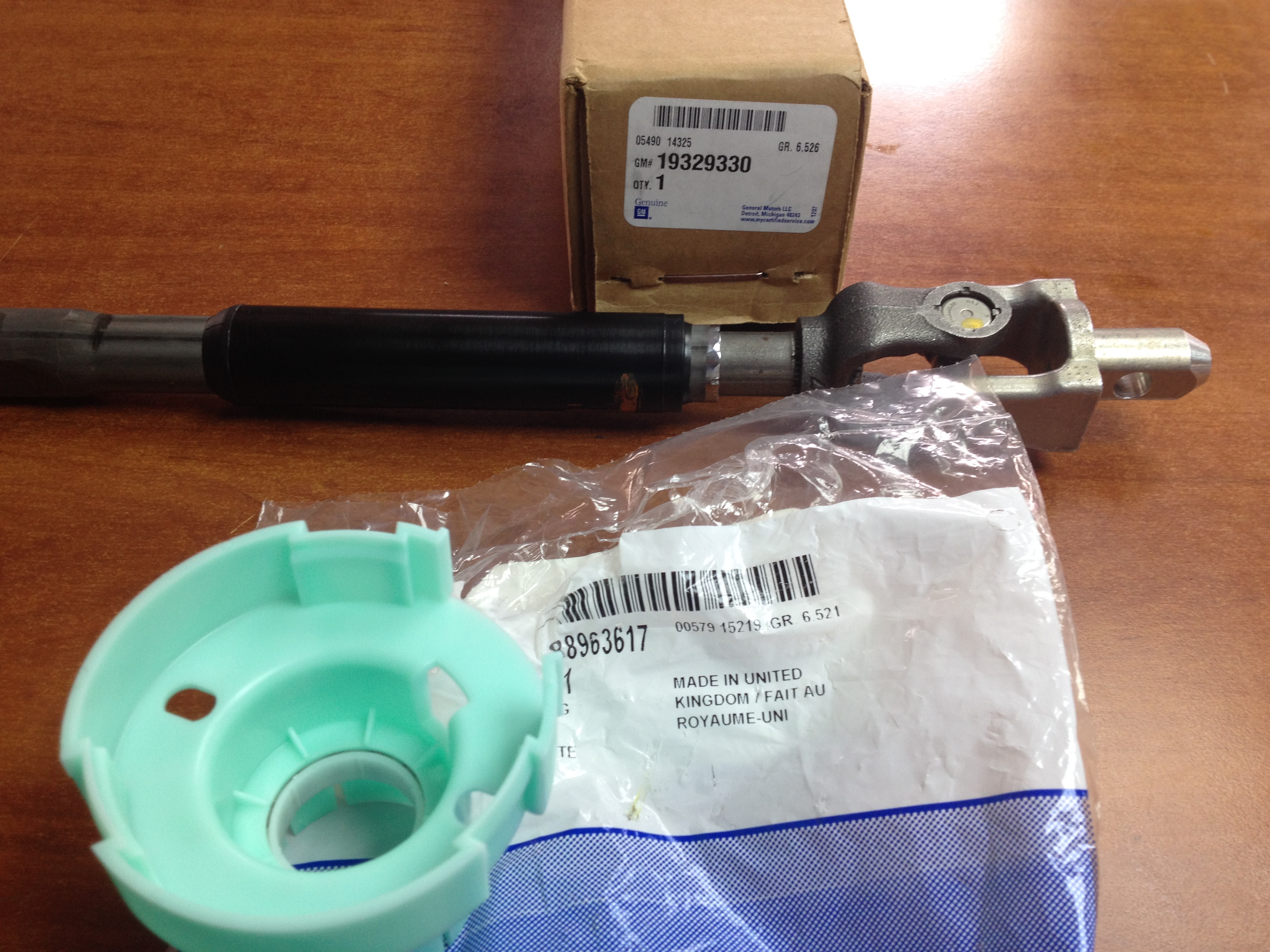

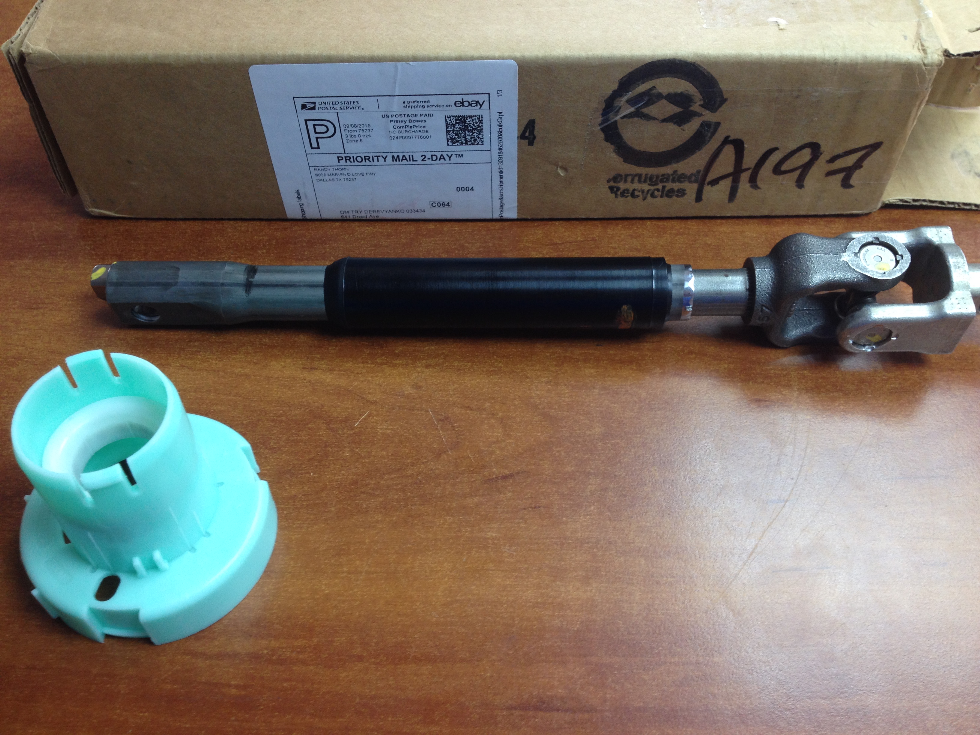

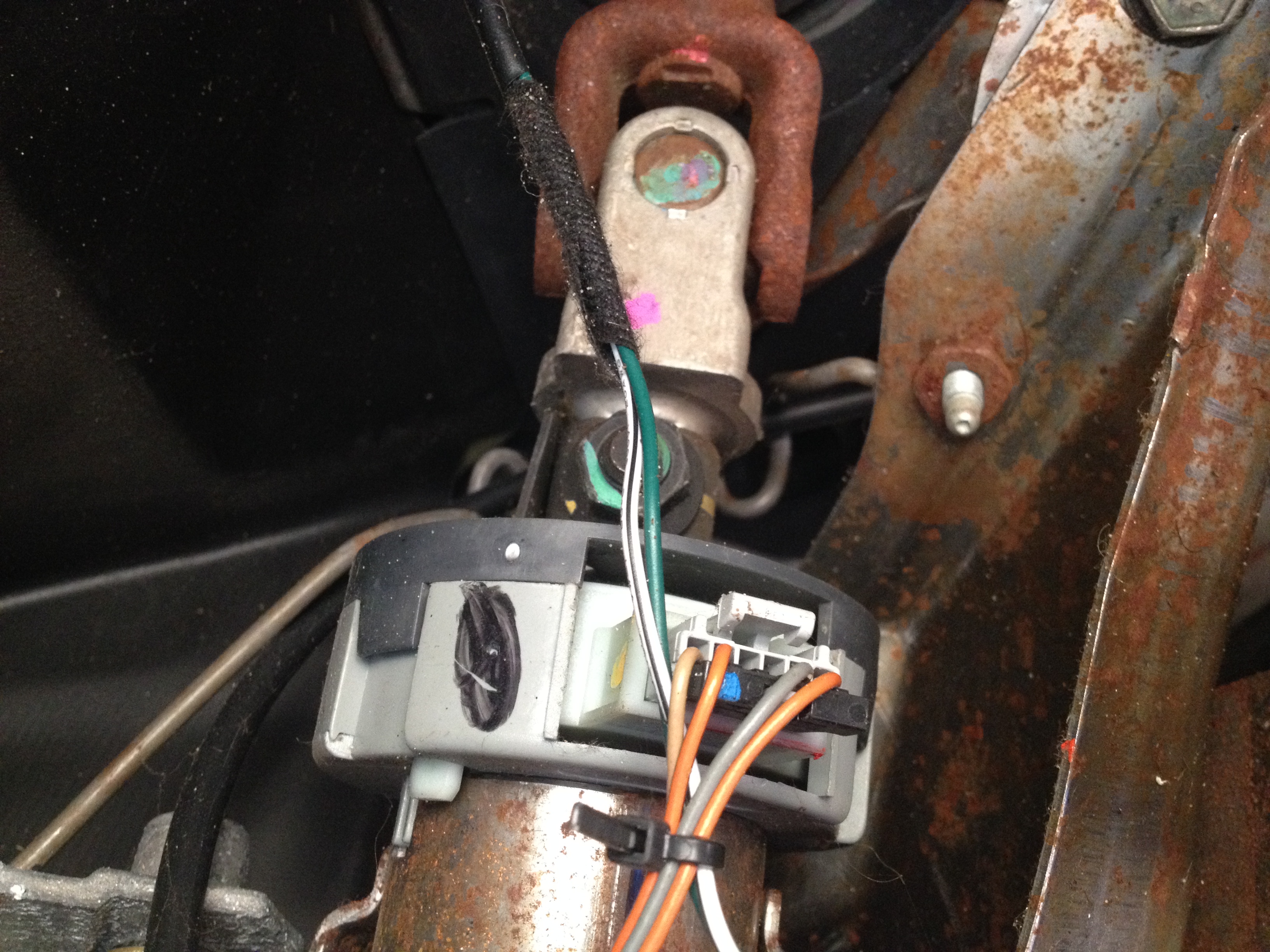

Обязательным элементом программы на 800 кузове является замена intermediate shaft в рулевой колонке . и подшипника в котором стоит датчик положения руля . на фото ниже видно какой с годами будет подшипник . Симптом есть у всех этих машин так как родной вал это заводская болезнь в новом применили уже другую набивку и он не лагает .
IMG_0628.JPG [ 1.88 МБ | Просмотров: 3202 ]
IMG_0627.JPG [ 2.11 МБ | Просмотров: 3202 ]
IMG_0626.JPG [ 2.05 МБ | Просмотров: 3202 ]
 Заголовок сообщения: Re: 3GNFK16T8YG177292
СообщениеДобавлено: 26 сен 2015, 12:26
:popcorn
IMG_0632.JPG [ 1.88 МБ | Просмотров: 3202 ]
IMG_0631.JPG [ 2.04 МБ | Просмотров: 3202 ]
IMG_0629.JPG [ 2.18 МБ | Просмотров: 3202 ]

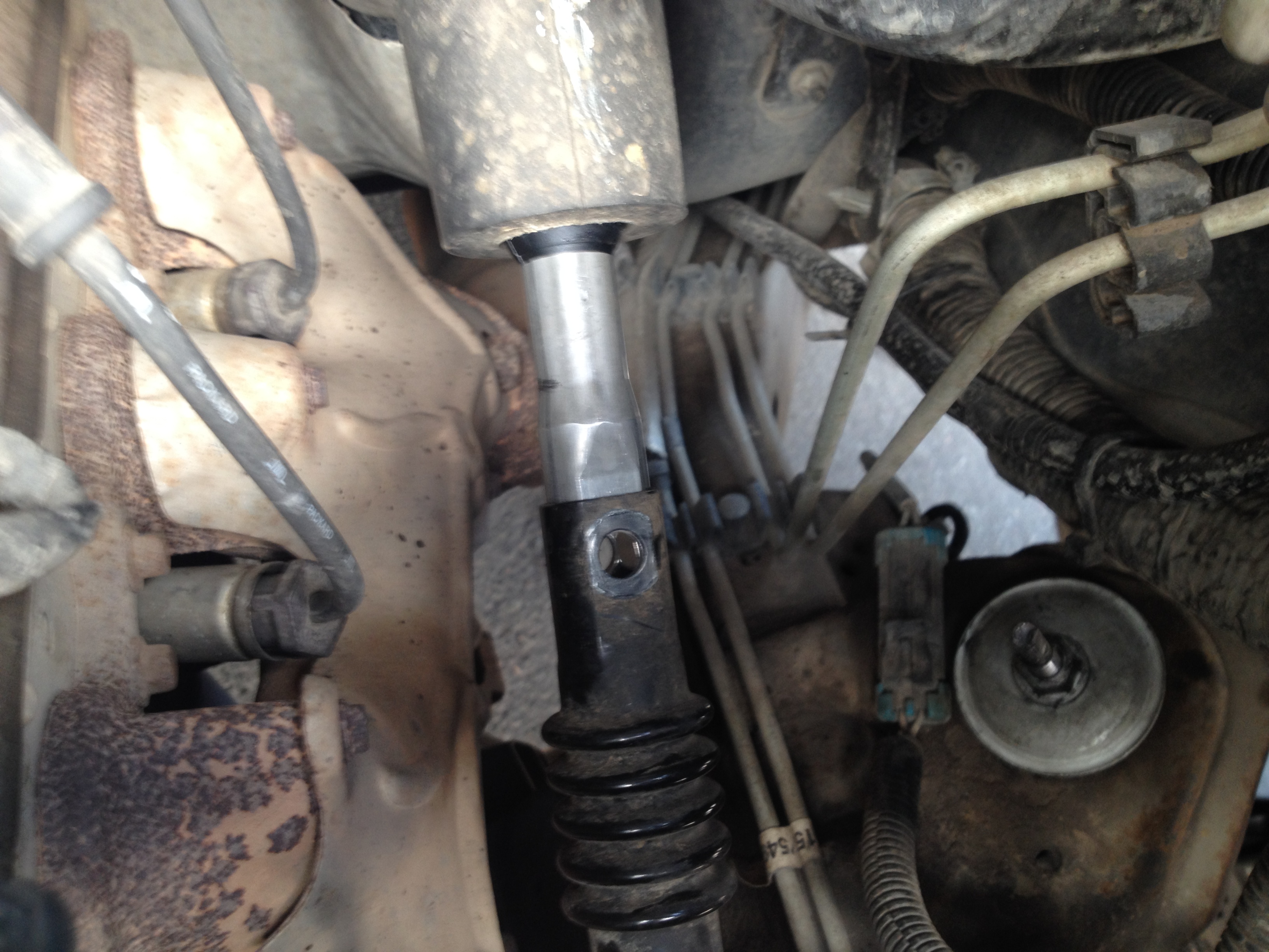

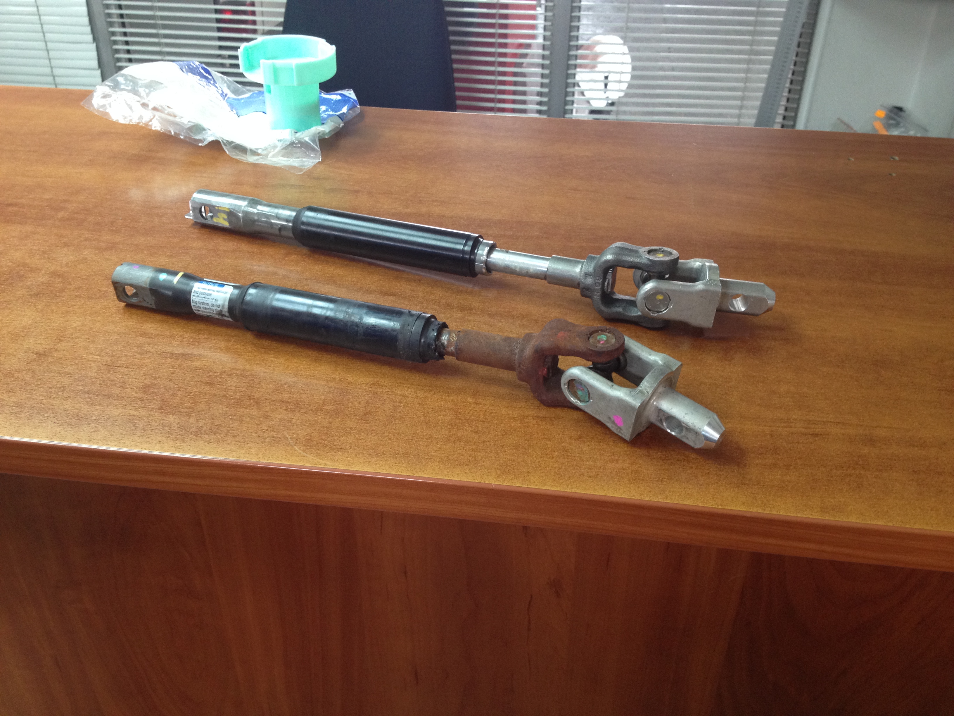

вот видео проблемы с валом . данная проблема присуща абсолютно всем машинам 800 семейства и первым машинам 900
IMG_0635.JPG [ 1.64 МБ | Просмотров: 3201 ]
IMG_0634.JPG [ 2.05 МБ | Просмотров: 3201 ]
