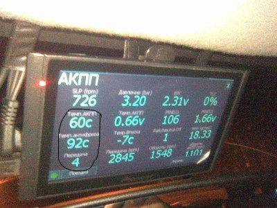

короче - ставим вот такую хренотень и выеживаемся:
----0111.JPG [ 363.88 КБ | Просмотров: 2641 ]
