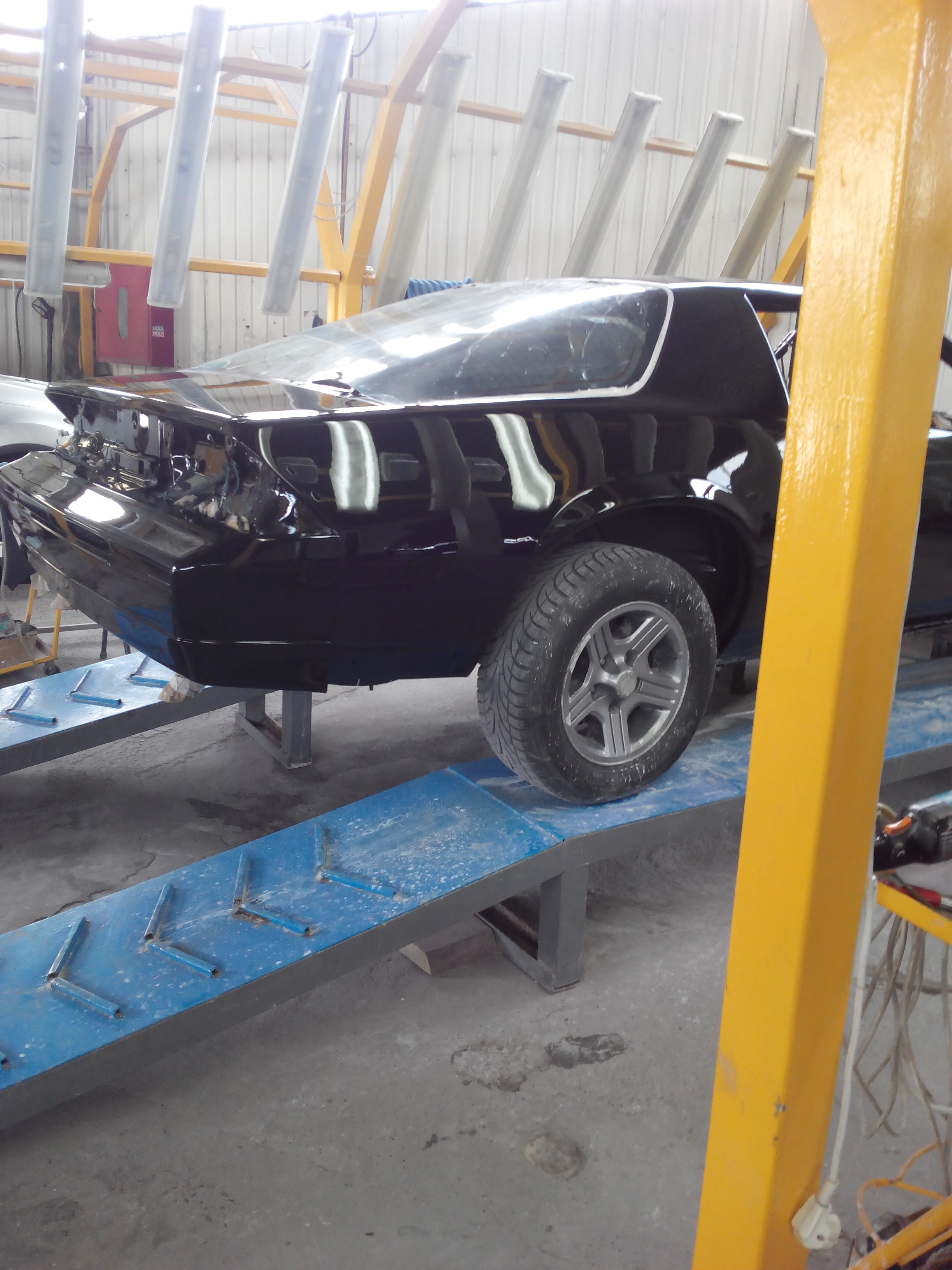

Шпиенское фото .....
20150602135136.jpg [ 1.88 МБ | Просмотров: 2593 ]
йобтыж, как классно, пошёл своё разбирать и красить, так что за краска?
