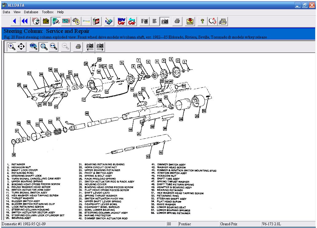

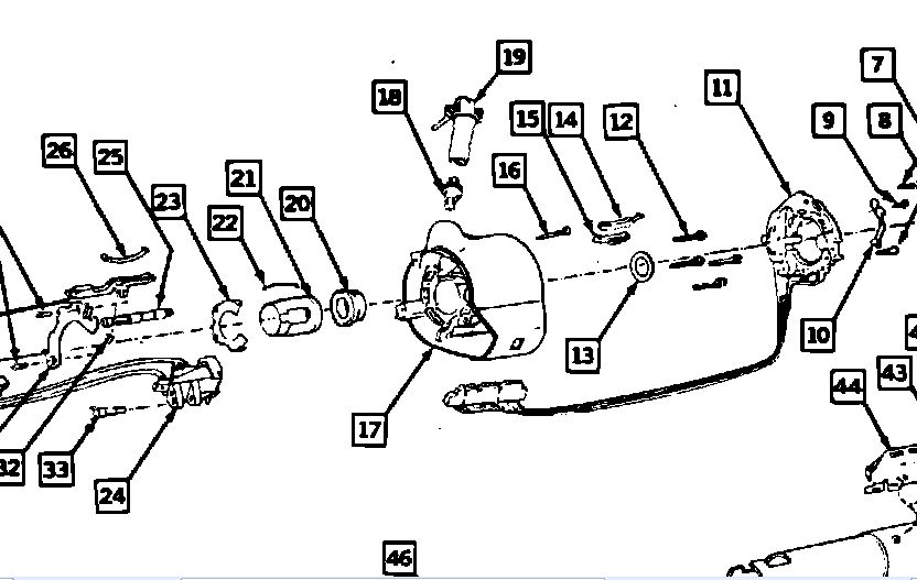

Ребята, помогите кто чем может!!!
нужно снять серцевину замка зажигания, кто знает как??? може кто что из ОллДаты достать может!!!
короче ситуация такая ключик кручу а тягя которая в контактной группе переключает положения не движиться
серцевину и контактную группу заказал, теперь вопрос как его всё менять буду, как разобрать?
предупреждаю сразу там не разбираеться защита вокруг замка зажигания, она цельно-литая...
буду благодарен любому совету

У меня в Крайслере, чтобы вынуть замок зажигания из посадочного места на рулевой колонке, всего-то надо было нажать чем-то узким небольшой "язычок". Типа как защелка в мобильнике, только металлическая. Попробую найти картинку.

ну пока зима и мороз оно тебе не горит. а где то с понедельника я тебе вытяну .процедура такая : ключ зажигания в положение стартер включён . снизу в защите отверстие - тонкий прутик 2мм . вставляешь в отверстие .нажимаешь защёлку .(ну это так у меня :hahaha: ) как у тебя позже посмотрю .но по идее должно быть так же.фирма то одна . :drinks:

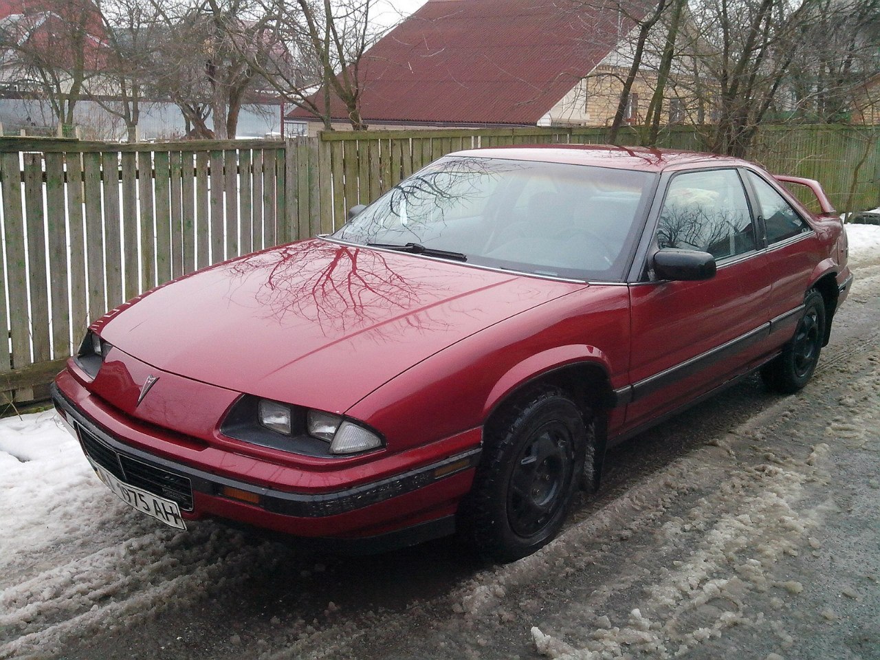

Фото сегодня днём, вот так сейчас выглядит!!!

помоему дворник надо отрегулировать, они должны прятаться полностью

у меня на регале надо открутить рулевую колонку( опустить)
два болта вертикально к панели, и два возле педалей.
тогда будет доступ к замку(ignition switch) и тяге.

вот
