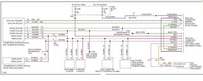

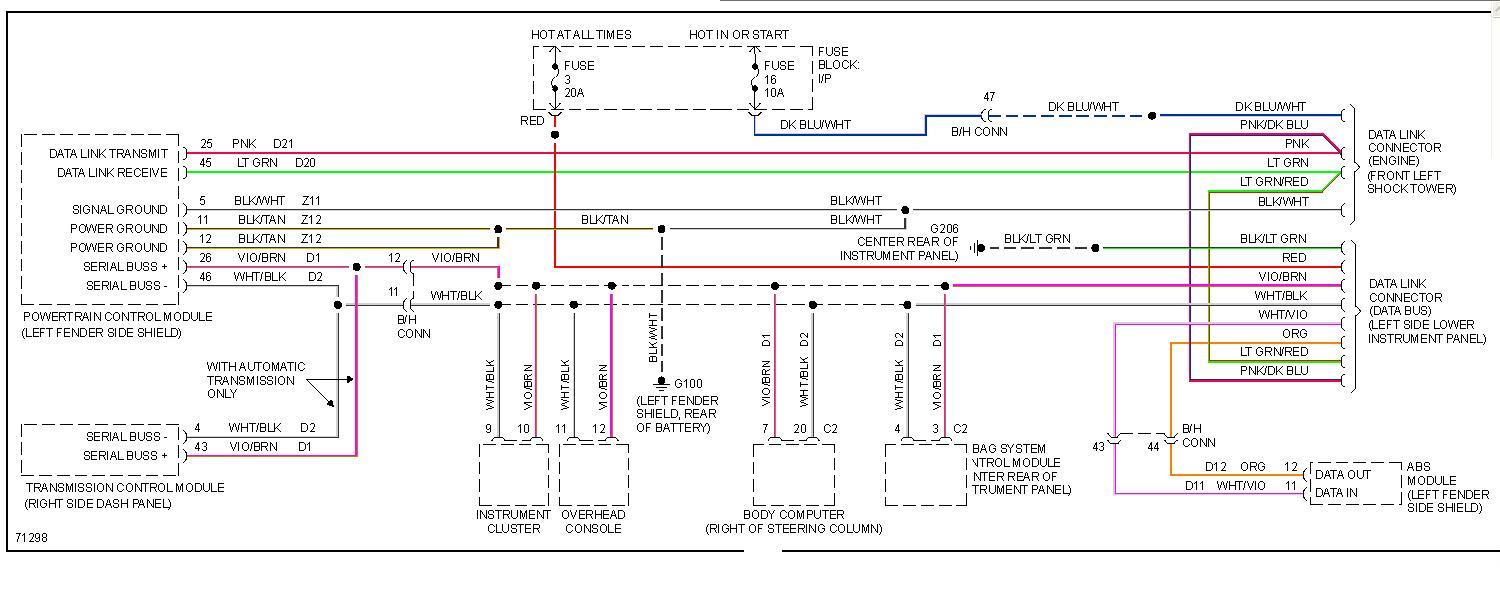

Но в ссылках приведены блок-схемы и есть распиновка. А я хотел бы еще иметь схему электрическую принципиальную
 Заголовок сообщения: Re: Dodge Caravan
СообщениеДобавлено: 12 ноя 2012, 17:59
Сообщения: 815
Откуда: Lvіv
:popcorn
Computer Data Lines 1995.JPG [ 171.42 КБ | Просмотров: 3301 ]

IMG_1225.jpg [ 216.85 КБ | Просмотров: 3297 ]
