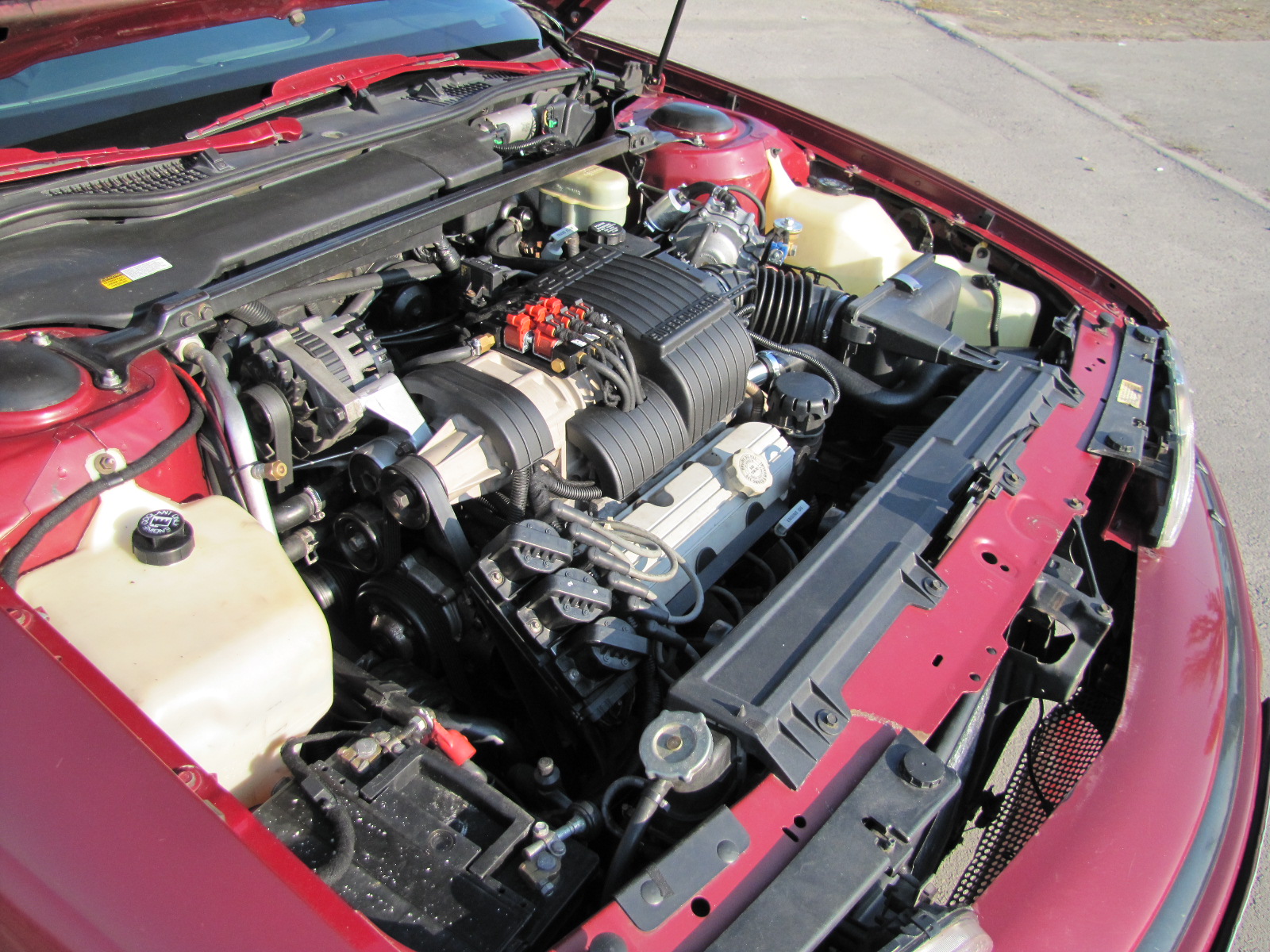

Комментарий к файлу: ностальгирую )))
IMG_4033.JPG [ 655.92 КБ | Просмотров: 2925 ]
