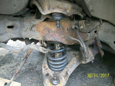

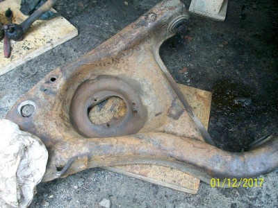

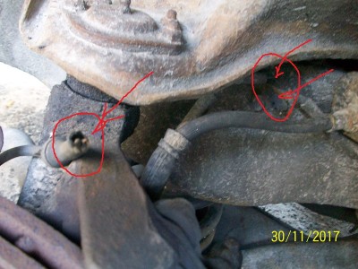

сегодня левая сторона :)
и сразу:
*перебит датчик АБС в двух местах
*штуцер для прокачки тормозного суппорта "приклепан"
*верхняя шаровая выпала сама из поворотного кулака :facepalm

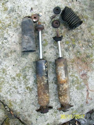

далее:
амортизатор также пришлось срубывать болгаркой
во вложении для сравнения левый(слева) и правый(справа),так левый еще и разжимается :crazy: , правый просто труп :pardon:
100_4028.JPG [ 167.52 КБ | Просмотров: 2529 ]
100_4029.JPG [ 135.33 КБ | Просмотров: 2529 ]
100_4031.JPG [ 875.39 КБ | Просмотров: 2529 ]

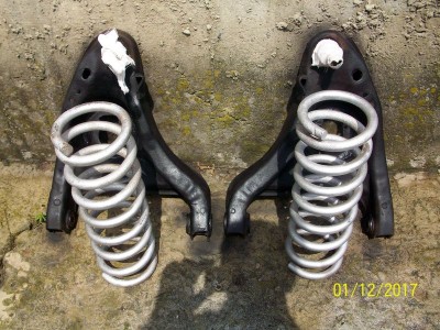

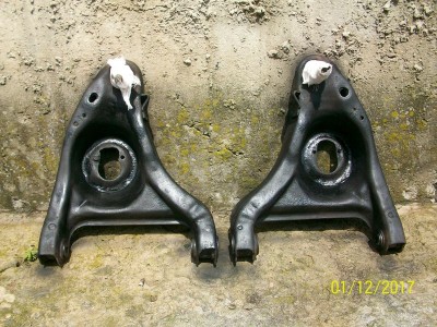

ну и взбрызнул рычаг с пружинами :)
нашел у себя остатки балончика с серебряной краской - покрасил пружины :crazy:
100_4032.JPG [ 161.3 КБ | Просмотров: 2527 ]
100_4034.JPG [ 151.63 КБ | Просмотров: 2527 ]

Гена, тебе точно нужное свое СТО открывать :good:
СообщениеДобавлено: 15 июл 2015, 15:13
Сообщения: 1276
Гена, если шаровые будут новые, резинки со старых если нормальные сними, они еще пригодятся.
Датчик АБС- готовьте 50-55 долл.
Штуцер для прокачки. По моему у меня валялся бу, нннада?
СообщениеДобавлено: 15 июл 2015, 15:16
Сообщения: 562
Если будем что-то менять слева, то то же самое поменям и справа (это касательно датчика АБС, какой толк оставлять старый и добавлять к нему новый? разве что старый в очень хорошем состоянии...)
То же самое и с шаровыми...
СообщениеДобавлено: 15 июл 2015, 15:19
Сообщения: 1276
Если АБС датчик с другой стороны живой- не трогайте его. Новый столько не прослужит.
Если начнете ковырять сломаете и рабочий. Пусть Гена его прозвонит тестером, если рабочий- не трогайте.

СообщениеДобавлено: 15 июл 2015, 15:49
датчик АБС протестирую :sorry:
штуцер ннадо :yes:
