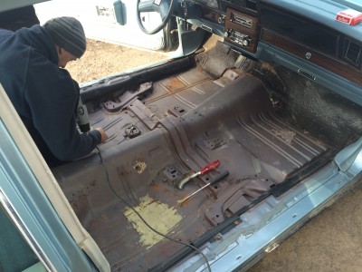

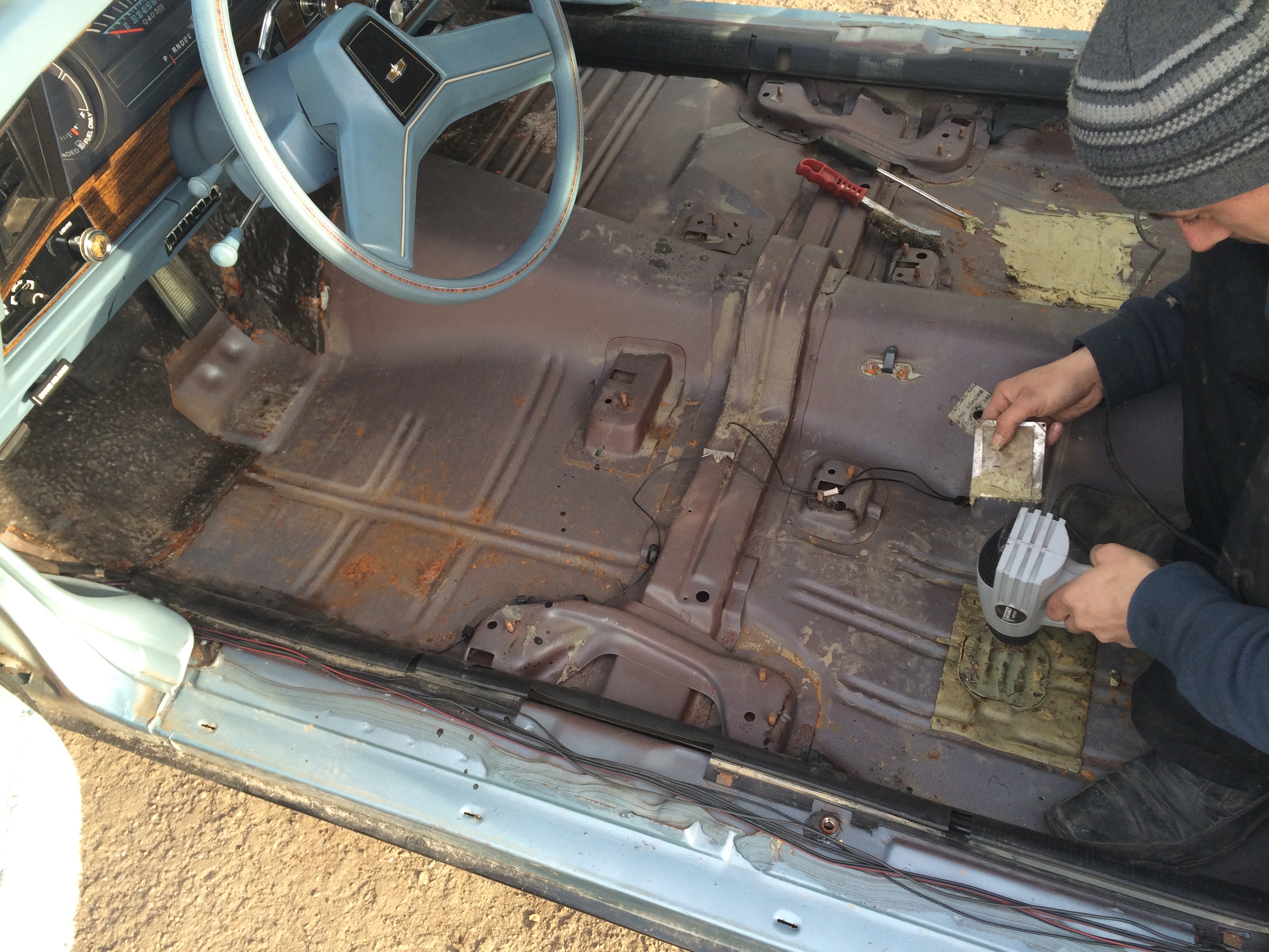

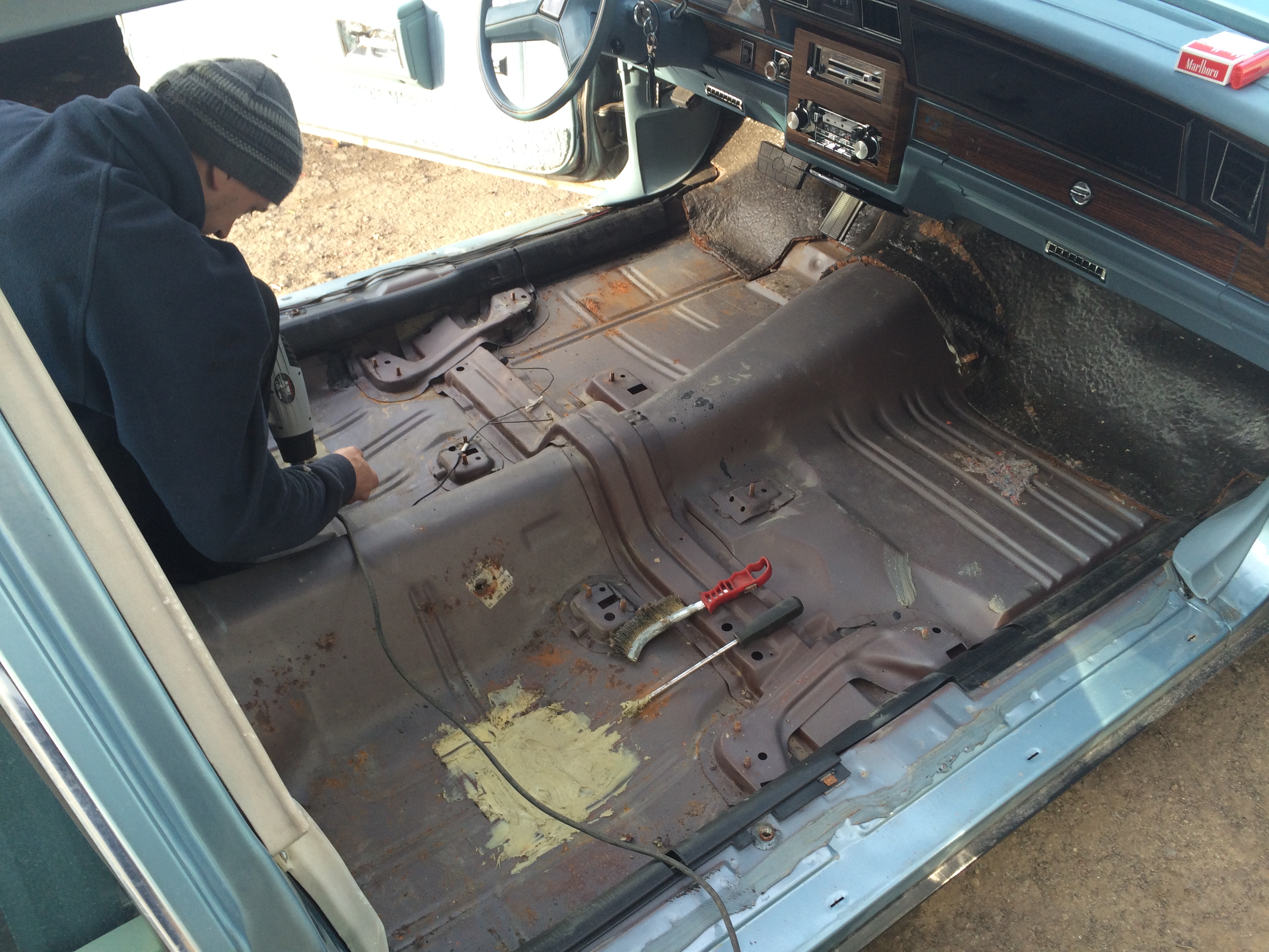

Сегодня произвели ревизию днища в салоне, очень даже живое оказалось. Ржавчина только поверхностная. Оказалось фабричной шумки нету((( Прикупил на авторынке войлок с битумом, его и поставили. Фото к сожалению не сделал.
IMG_1209.JPG [ 2.15 МБ | Просмотров: 4231 ]
IMG_1208.JPG [ 2.36 МБ | Просмотров: 4231 ]

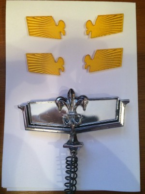

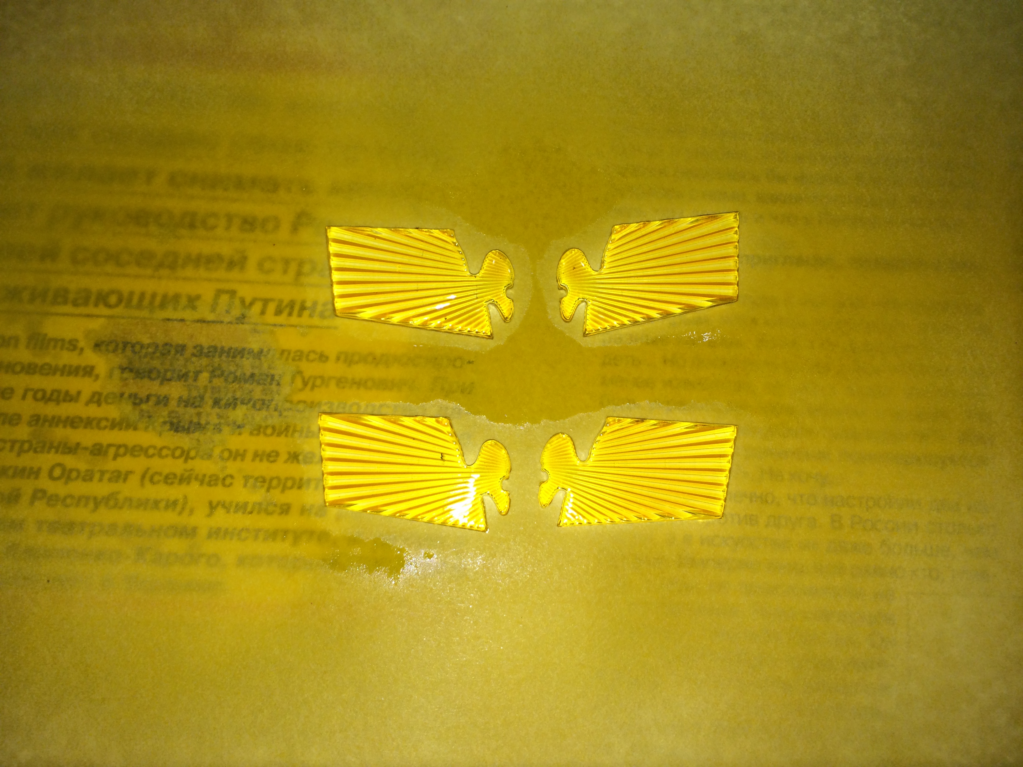

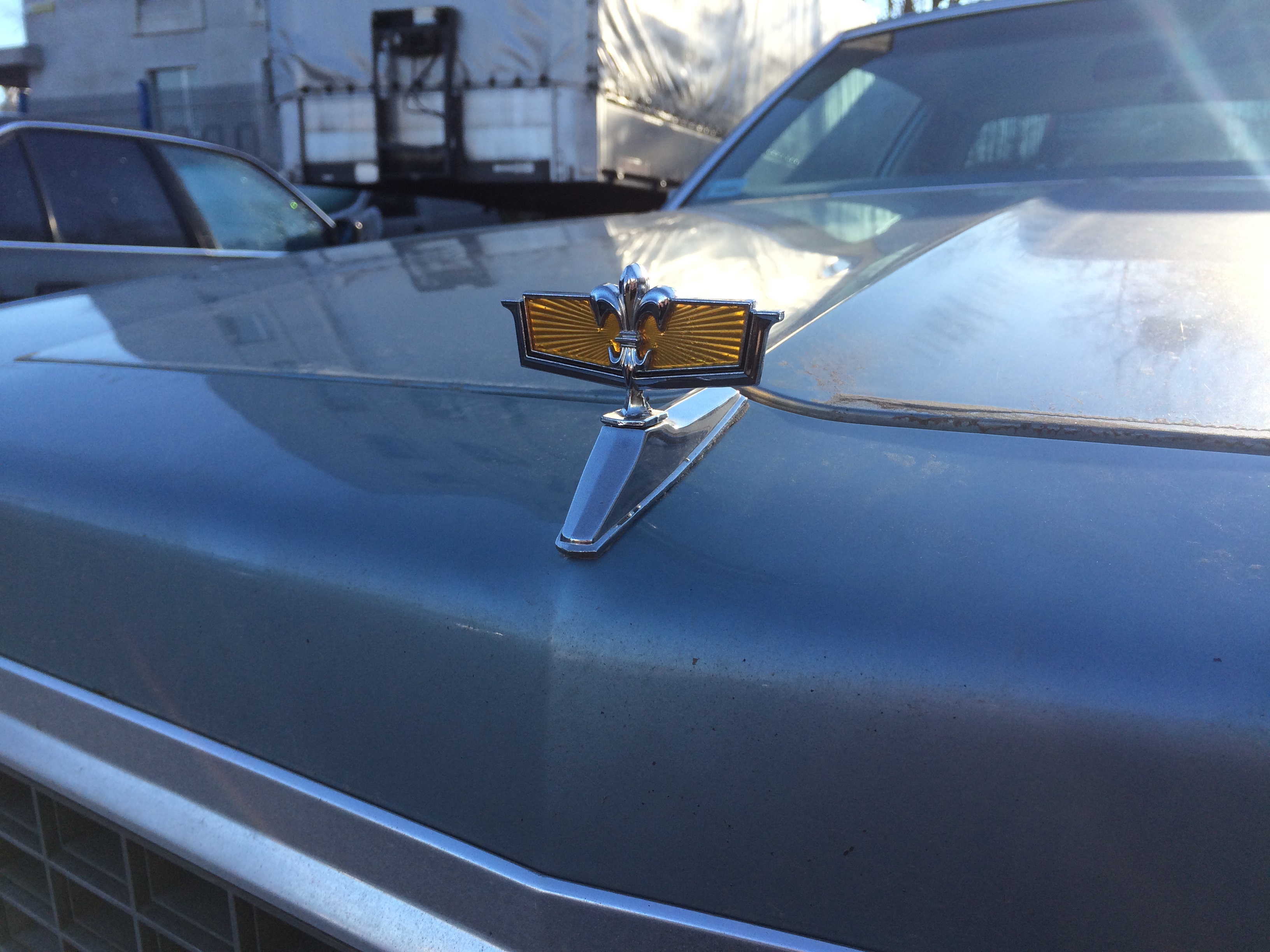

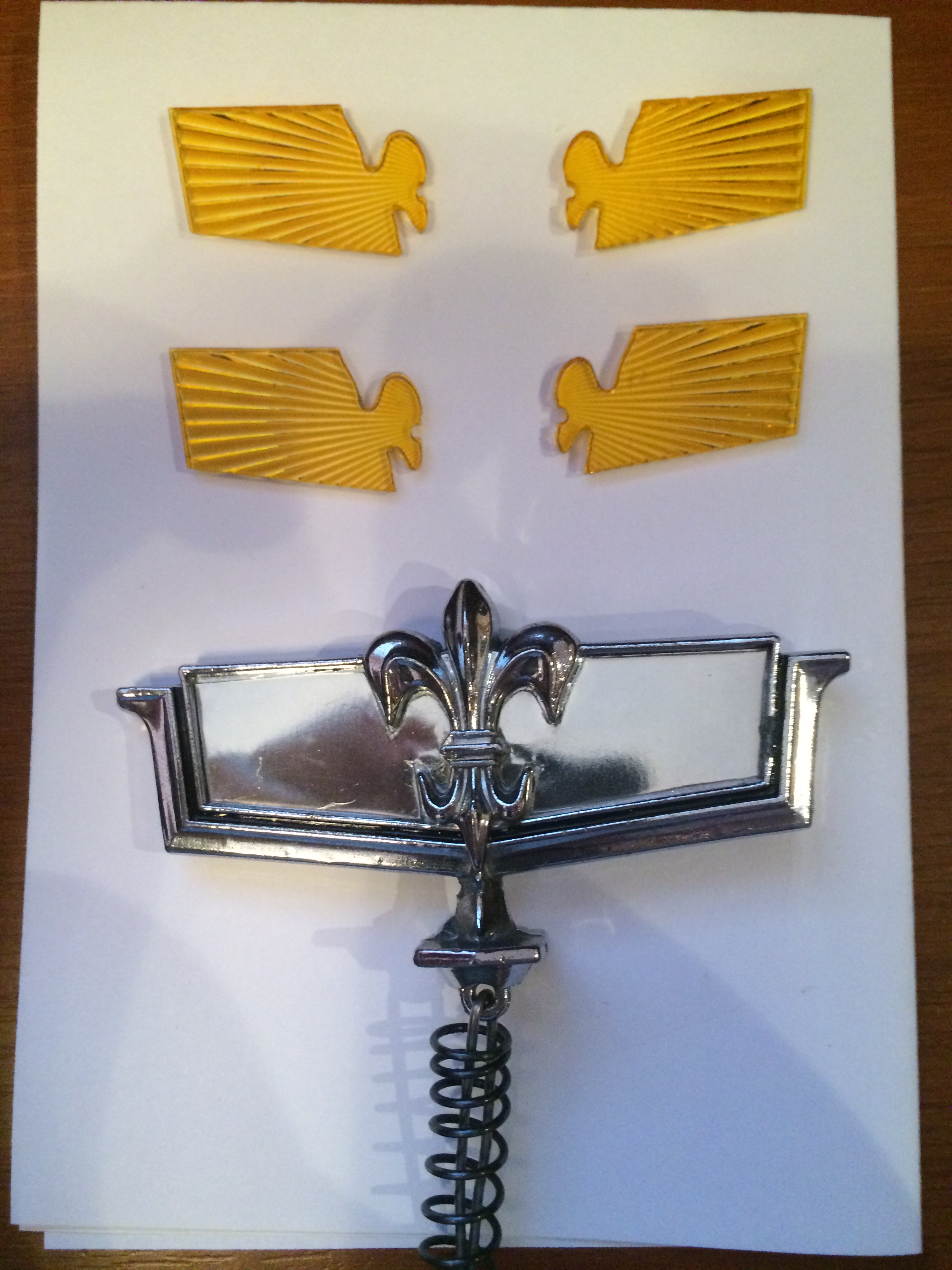

Восстановление капотного значка. Процесс и результат на фото.
Комментарий к файлу: Вскрыл жёлтым лаком
IMG_1155.JPG [ 1.85 МБ | Просмотров: 4198 ]
Комментарий к файлу: Дырки в самом знаке закрыл жестью от пачки сигарилок)))
IMG_1214.JPG [ 1.07 МБ | Просмотров: 4198 ]
Комментарий к файлу: Конечный результат
IMG_1218.JPG [ 1.78 МБ | Просмотров: 4198 ]
