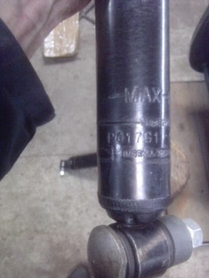

по вину этой машины мост как раз 8,5 выдаёт, просто надо не поленится и полистать базу детальненько.
вот добрался до амортов.
IMG_20151208_195855.jpg [ 413.18 КБ | Просмотров: 44289 ]
IMG_20151208_195844.jpg [ 405.68 КБ | Просмотров: 44289 ]
IMG_20151208_195825.jpg [ 404.12 КБ | Просмотров: 44289 ]

Sergej
хорошие амортизаторы, спасибо за фото, но уже принял решение поставить пневмоподушки и буду воплощать его на практике.
