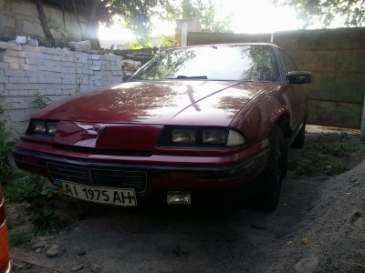

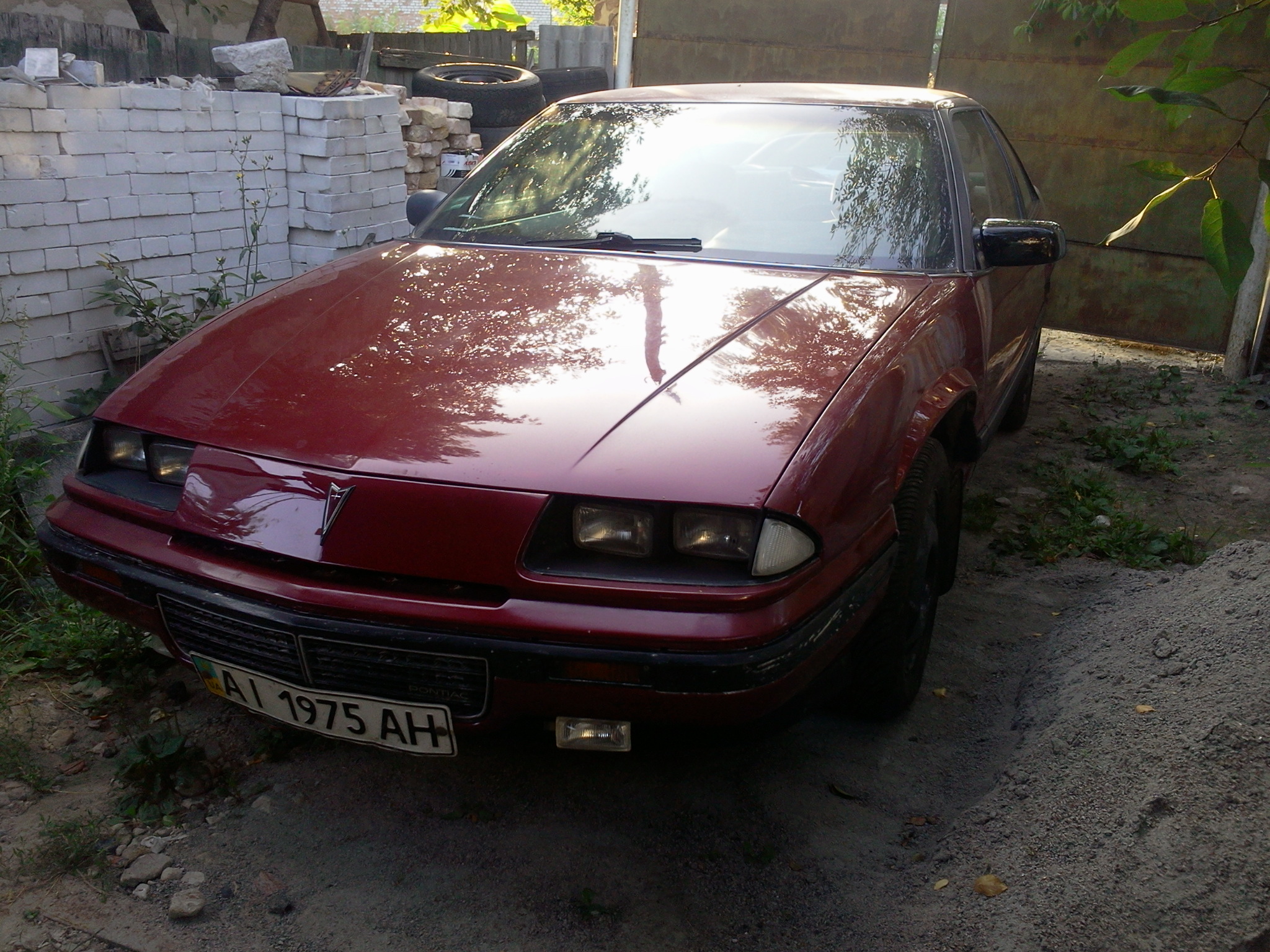

2. отполировал ЛКП, отреставрировал молдинги и установил их, поменял фары(см. фото)

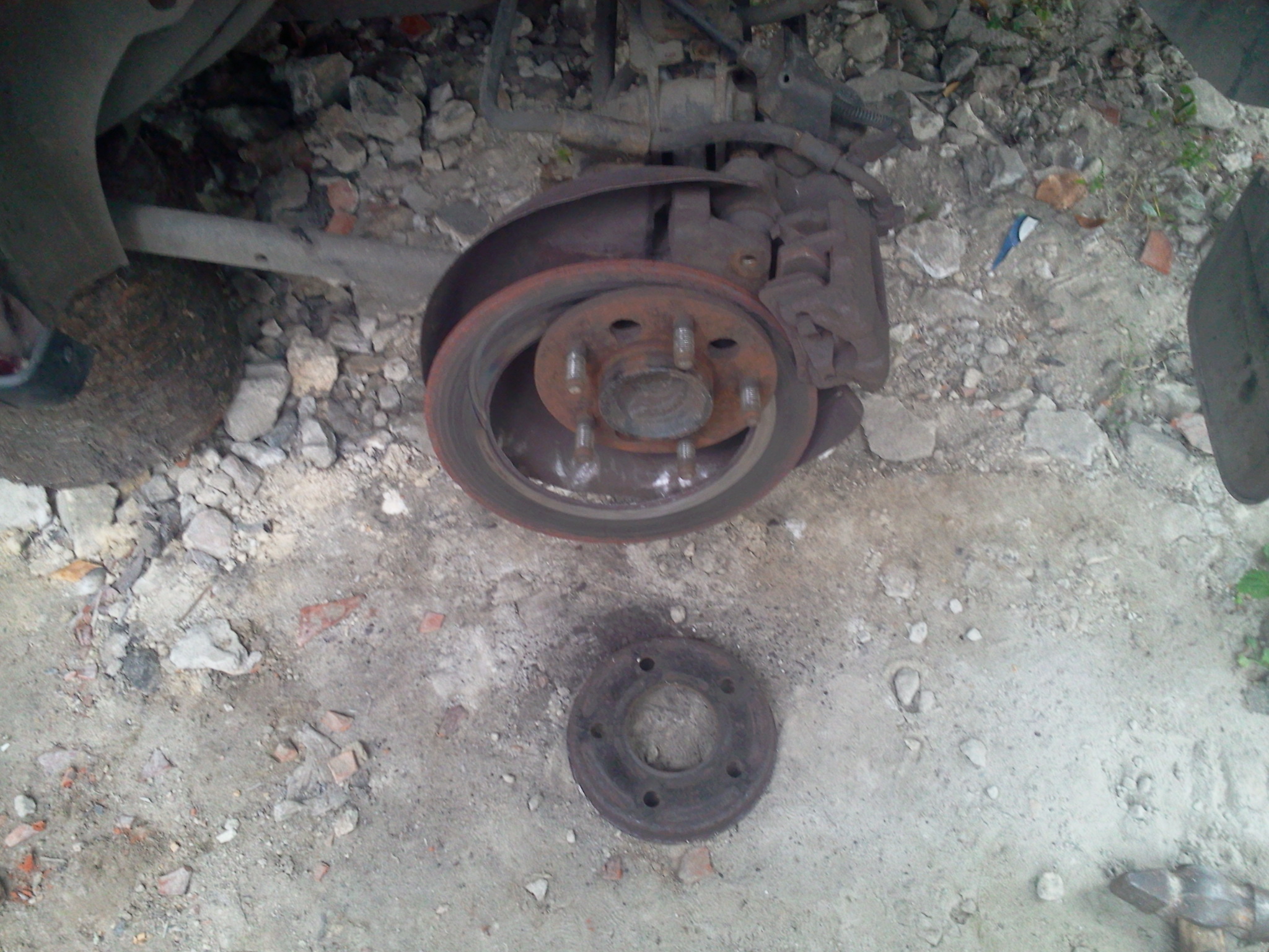

3. отправил родителей на море, вернулись с поломкой...
оборвало тормозной диск, благо не далеко от дома, километров 20-30...
хотя отец так и не заметил этого. просто сказал что что-то шарудить сзади, глянуть надо...
Фото0207.jpg [ 913.56 КБ | Просмотров: 3364 ]
благо дома были остатки донора, диск был успешно заменён, и машына уже на ходу...
