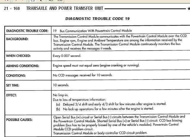

dovis писал(а):
Народ, где по срочному взять этот датчик (по книжке - управляющий датчик)?
Сдайте плиз контакты у кого он может быть
Раз спидометр не работает -значит это датчик скорости .а если коробас электронный то ессесно будет в аварийном режиме работать и нихрена там страшного нет .
Спидометр там управляется только по цифровой шине (The CCD bus should have 2.5 volts (+2.5 volts on
CCD+ and -2.5 volts on CCD-)). Так как Dovis переставлял рабочий спидометр и он тоже там не работал , значит скорее всего нужно проверять соединение его с цифровой шиной... И исходя из этого с коробкой тут как раз подходит code 19 (на рисунке) , в котором как раз разрыв соединения цифровой шины от мозгов до модуля управления коробки приводит(если я правильно перевёл :facepalm ) к проблемам с 3-4 передачей... :popcorn
