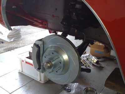

IMG_0128.JPG [ 745.52 КБ | Просмотров: 3170 ]

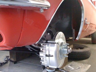

IMG_0129.JPG [ 588.29 КБ | Просмотров: 3170 ]

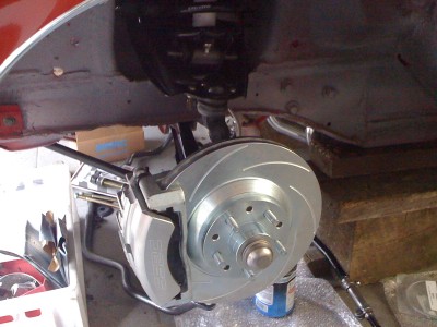

IMG_0130.JPG [ 658.76 КБ | Просмотров: 3170 ]
СообщениеДобавлено: 25 сен 2010, 00:02
ачиво не спрашивал про тормоза раньше SSBC не самый удачный выбор , Sleeve который стоит между тягой и наконечником надо брать цельный , то что на фото или открутицца по дороге или заржавеет за месяц полтора и потому всеравно выкинуть . втулки стоек стабилизатора надо заменить на какое то от евро машины оригинальные , например от форда транзита нового они живут в 2 раза дольше
