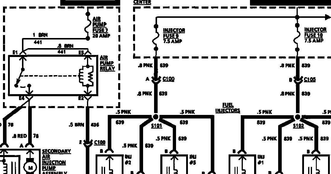

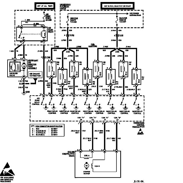

Мозги закипели... Значит так, по порядку: предохранители заменены на заведомо рабочие. Все фишки одеты. Массы все проверил.
неработает :facepalm ищу электрические схемы.
На всех фишках провода одинакового цвета. Они что все от одного источника работают? И какой у них алгоритм? Они что, все одновременно срабатывают? Все провода сходятся в кучу, и уходят в гофру, выходят на мозги, и какойто большой разъем...
Куда еще копать? :facepalm

таки предохранитель или провод от него :)

шой та понял в схеме ?
 Заголовок сообщения: Re: Pontiac firebird Formula V8
СообщениеДобавлено: 15 окт 2015, 16:29
Сообщения: 3003
Схема плохо читается, есть такаяже в более крупном разрешении?
Или ее название, погуглить поискать
V8 power!!!
СообщениеДобавлено: 15 окт 2015, 16:35
9 и 10 предохранитель .По номерам форсунок определи какой из них .Знаешь же какая сторона не работает
топливная. 1jpg.jpg [ 114.24 КБ | Просмотров: 3105 ]
