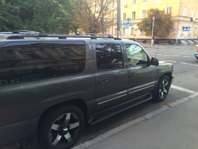

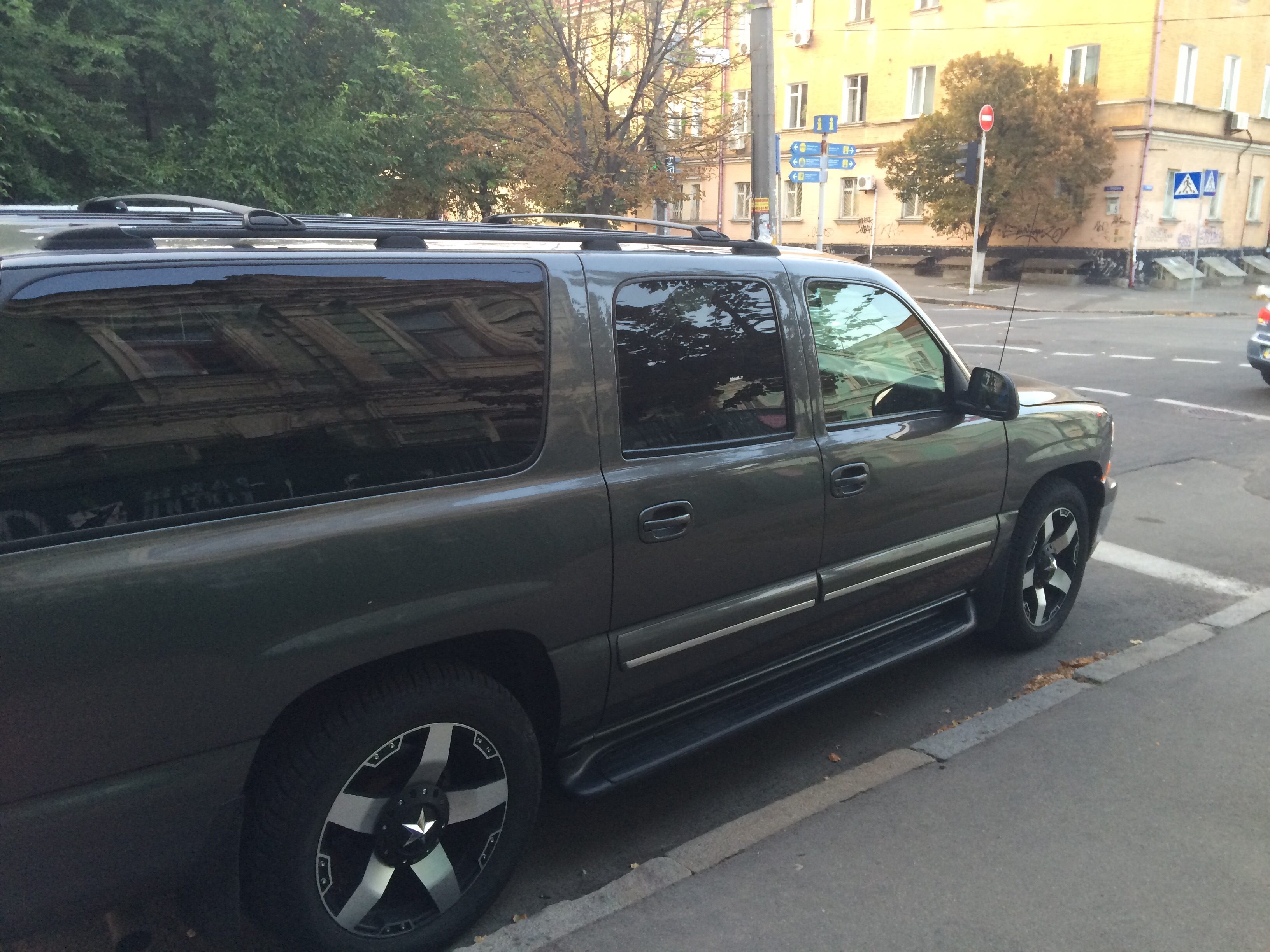

Как комиссар на самом деле!
image.jpg [ 1.6 МБ | Просмотров: 2963 ]
Эти звезды... :facepalm
image.jpg [ 1.63 МБ | Просмотров: 2963 ]
А вообще нормуль! Димону идет! Щеки в зеркалах отражаются :hahaha:

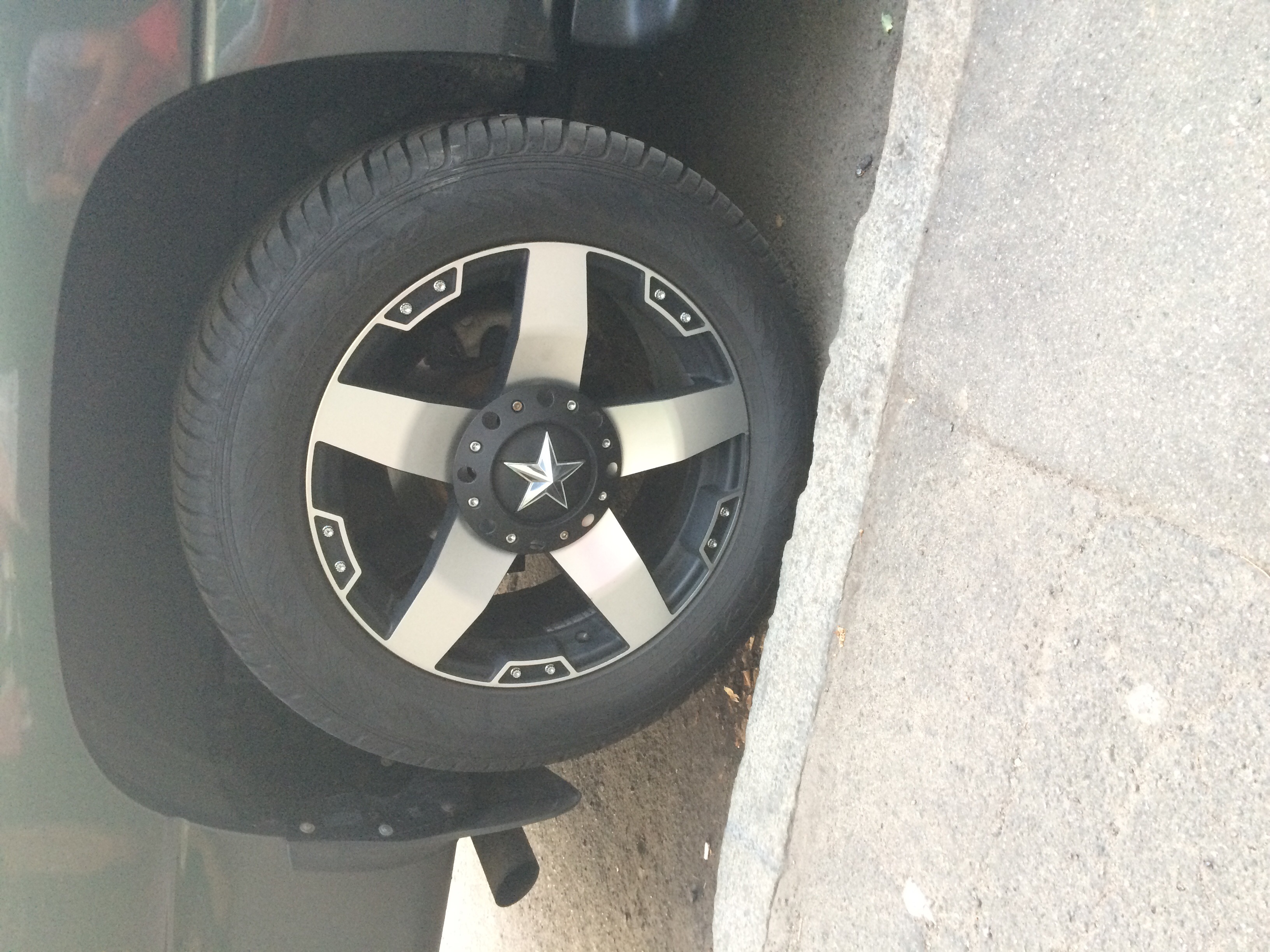

классные диски :pazan:
еще я видел ( у Артемия на джипе, кажется) на решетке радиатора дублируется - тоже огонь
 Заголовок сообщения: Re: 3GNFK16T8YG177292
СообщениеДобавлено: 01 сен 2015, 22:36
У Ильинского Равлик их забрал. На его многострадальном Эскалейде ты их и видел
