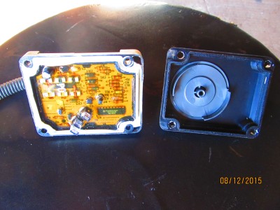

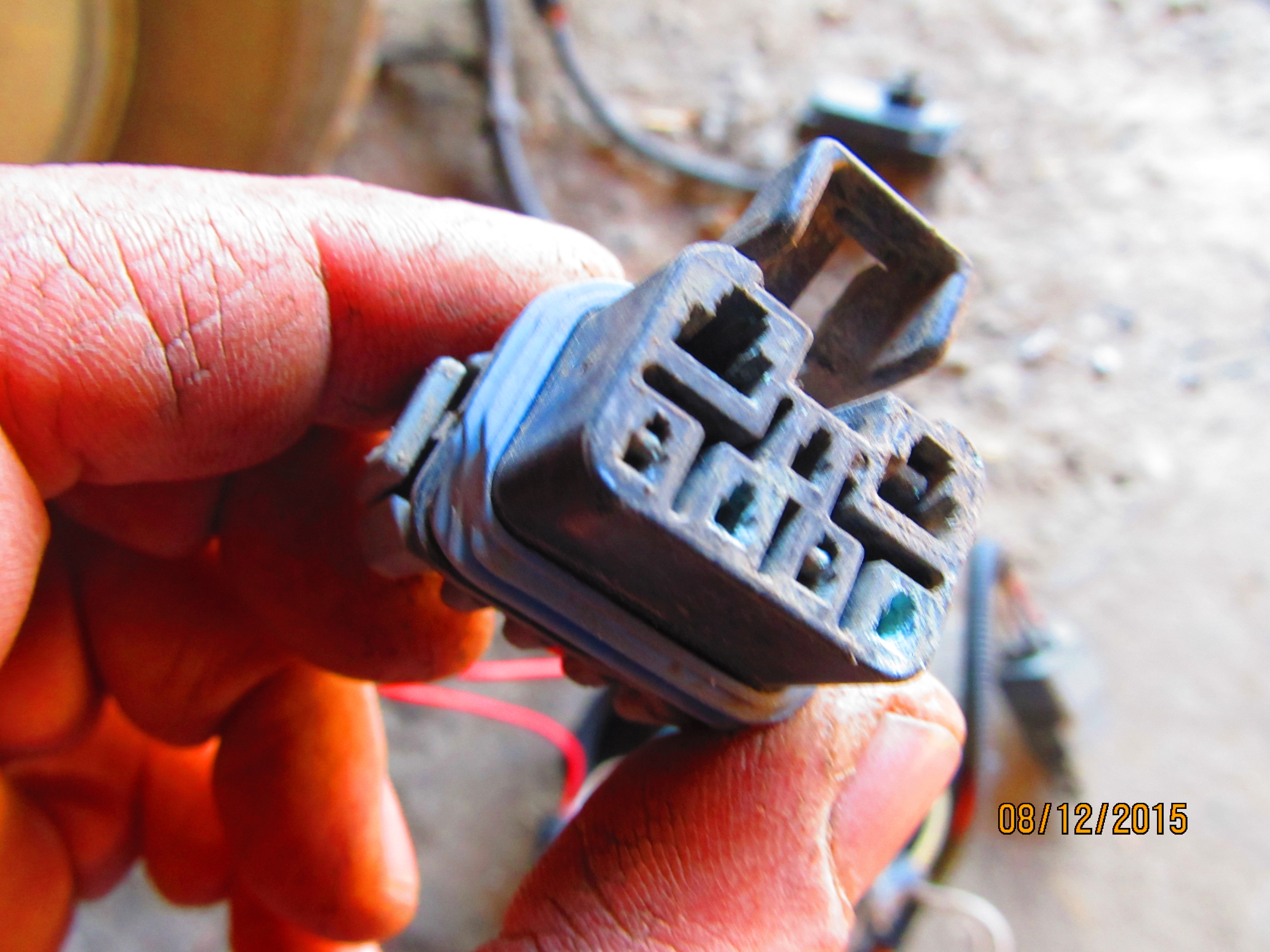

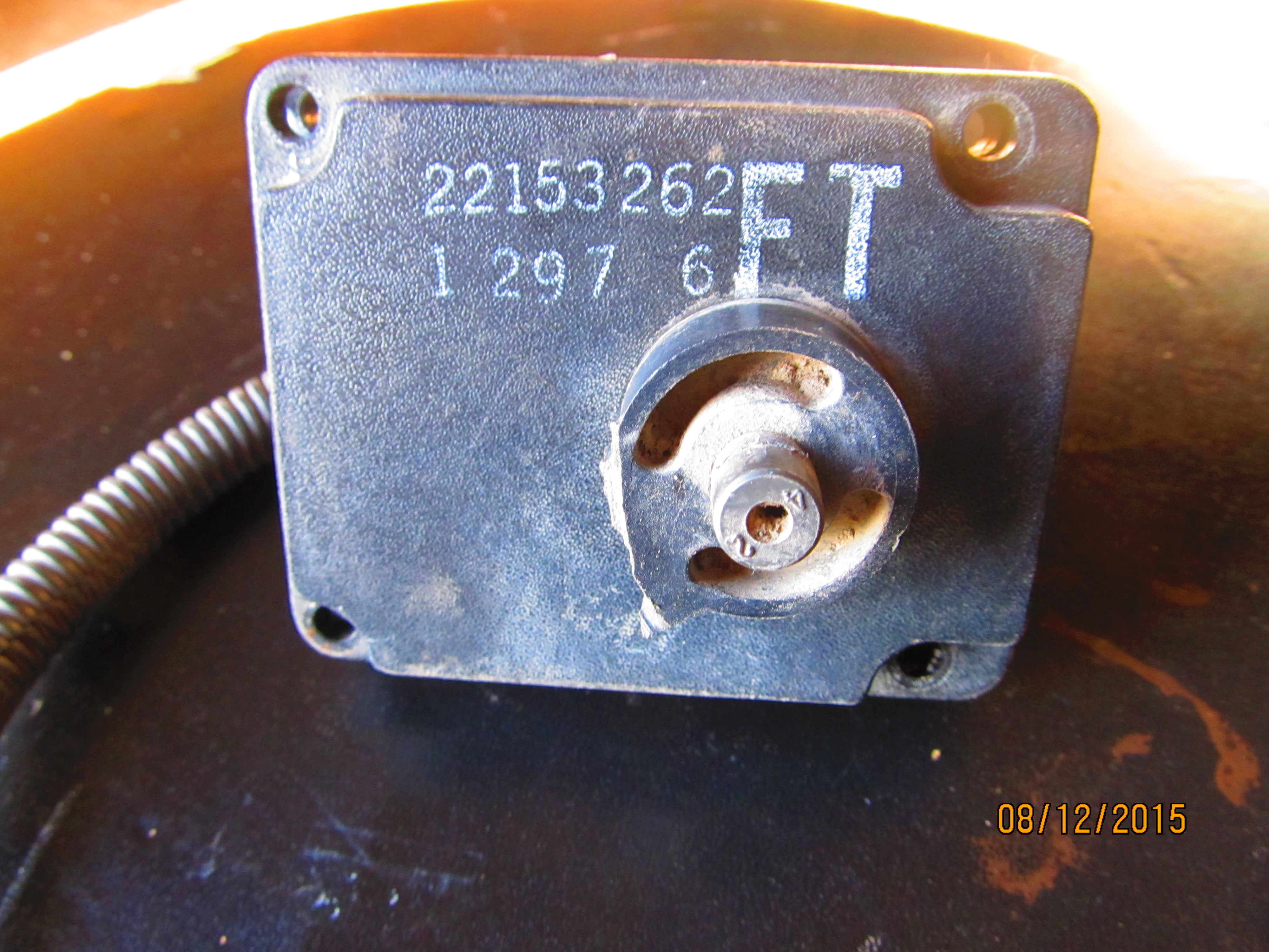

Проверил сегодня работоспособность штатной системы подкачки. Система простая, компоненты надежны, как никак американское качество, ломаться особо нечему. Из за дефектного уплотнения коррозией повредились два контакта в разъеме компрессора, соединил для проверки напрямую.
Комментарий к файлу: датчик уровня сломан рычаг, дело поправимое.
IMG_5211.JPG [ 2.56 МБ | Просмотров: 27111 ]
Комментарий к файлу: его внутренности, всё герметично, ломаться нечему.
IMG_5210.JPG [ 2.52 МБ | Просмотров: 27111 ]
Комментарий к файлу: разъем с "сгнившими" контактами
IMG_5209.JPG [ 2.16 МБ | Просмотров: 27111 ]
