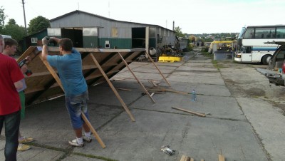

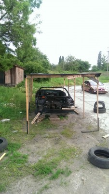

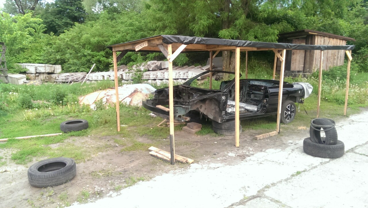

Разборке кабрика постоянно мешают дожди. :-( Чехол, которым его накрываю, потерял водонепроницаемость... Было решено построить навес. Вот, что вышло:

Строил что-то впервые в жизни. Проколов было много. И времени потратили уйму. Но зато получен опыт. )))

Красава ,на полгода играться :drinks:
СообщениеДобавлено: 19 май 2014, 08:51
Если опоры не вкопаны, то желательно укрепить. Хотя бы низ по периметру связать, а то при хорошем ветре может наипнуццо.

Еще думаю по периметру сверху полметра-метр полиэтилена нашить. Парусность будет небольшая, а заливать при боковом ветре не должно. Единственное что - снизу будет забрызгивать грязью. Пока не придумал как побороть. Да может и не надо. Тачка под этим навесом до середины осени как минимум.
По опорам - взяты метровые отрезы уголка 40-ки и на полметра вбиты. Каждая опора к уголку - 10-ю саморезами. Наипнуццо не должно )))
