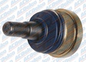

вот пример моей ремонтной
JOINT,FRT LWR CONT ARM BALL -; LOWER; OVERSIZE
oversize.jpeg [ 12.47 КБ | Просмотров: 3069 ]

BuM!!! писал(а):
kholod писал(а):
может Муг ремонтный был?
А вот хз. На рокавто только 1й конструкции муг есть. Шире на 0.5мм примерно и с мелкими насечками.
Я думаю тоже что раз с насечками то ремонтный .А ремонтёры твои ,что такие тупые ?.Теперь же хрен что другое всунешь .Ну не беда , будешь шаровые ремонтные МУГ ставить пожизненно . :drinks: .Прости их

никогда не приходилось ставить ремонтные, в крайнем случае ставил шайбу сверху ,если не дотягивалось .
