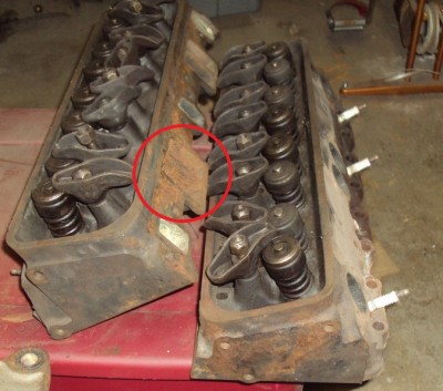

Присматриваю себе TPI головы
Как считаете, эти пригодны к капиталке? Меня пугает количество ржавчины на впуске.
И второй вопрос. Встречаю много голов, у которых литье 14101081, как то, что мне нужно с Camaro/Fire TPI, но которые стояли на лодочном моторе Mercruiser. Они идентичны?

зачем тпи?? смотри в сторону алюминиевых голов :facepalm

у Меркруисера вроде мощность больше была . тебе пох на ржавчину , твоя задача будет все-равно взять и попилить в каналах все ступеньки и наросты особенно возле камеры сгорания , проинспектировать седла , притереть клапана но не в ручную , сделать зазоры по направляющим 3-4 сотки , промерять пружины клапанов а лучше сразу заменить на новые . но по сути я уже говорил ищи мотор другой и лепи его . смысла вкидывать в эти нету
Разница в цене большая и алюминиевую голову я боюсь перегреть
Да , у меркюзера мощность больше ,но в основном от того что меряется она по другому .В головах каналы чуть не такие .Скажем 7,4 морской 370 коней . а обычный 230 .Всё зависит от того при каких оборотах мерять мощность .И будет ли морской ехать адекватно на авто х/з , какая эластичность у двигателя будет непонятно .

Меня удивляет почему на головах Camaro TPI и Mercruiser одинаковое литье (14101081), если они разные. Может они одинаковые, а разница в распредвале, впуске, блоке и тому подобном?
С уровнем осведомленности нашего форума это скорее останется риторическим вопросом :hahaha: . Лучше искать головы с Camaro или Firebird

Мне один товарищ вчера сказал, что при беглом осмотре, МерКруизер от ДжМ-овского ваще не отличается внешне :pardon:
Да и вот на форуме пендосы трут, что МерКруизер - это шеви-моторы. :popcorn
