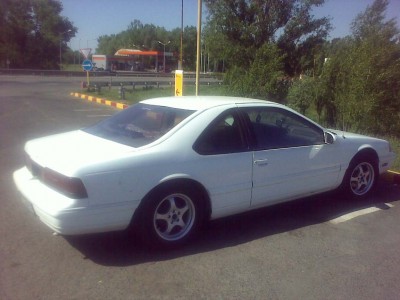

сегодня шпарил с Харькова в Киев :gamer: , "приключений" не было :unknown: , только уже в Киеве слегка тупить стала при резком нажатии на газ, наверно бензонасос нагрелся, или топливный фильтр нужно поменять :unknown: .
немного фоток пит-стопа в Решетиловке:
02052013166.jpg [ 92.98 КБ | Просмотров: 3443 ]
02052013164.jpg [ 92.55 КБ | Просмотров: 3443 ]
