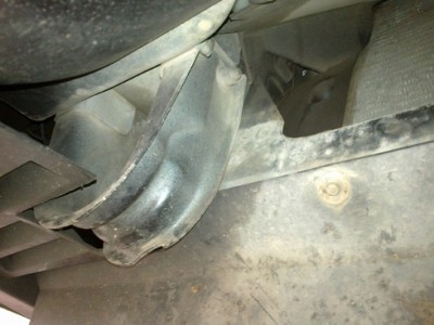

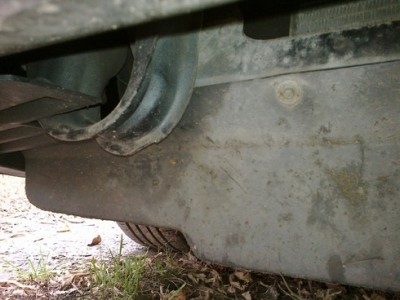

Сообщения: 1410
Авто: Dodge Dakota
есть решение,на некоторых 4генах установлена,на некоторых есть отверстия для установки....на некоторых все глухо :unknown:
петля2.jpg [ 72.18 КБ | Просмотров: 3017 ]
петля.jpg [ 67.31 КБ | Просмотров: 3017 ]
