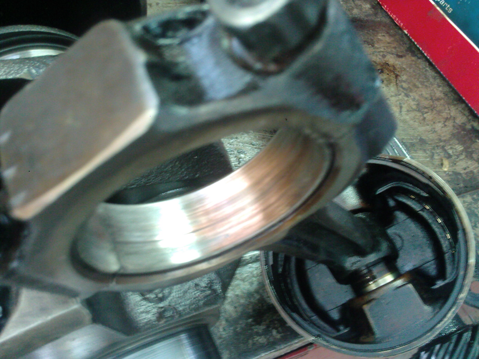

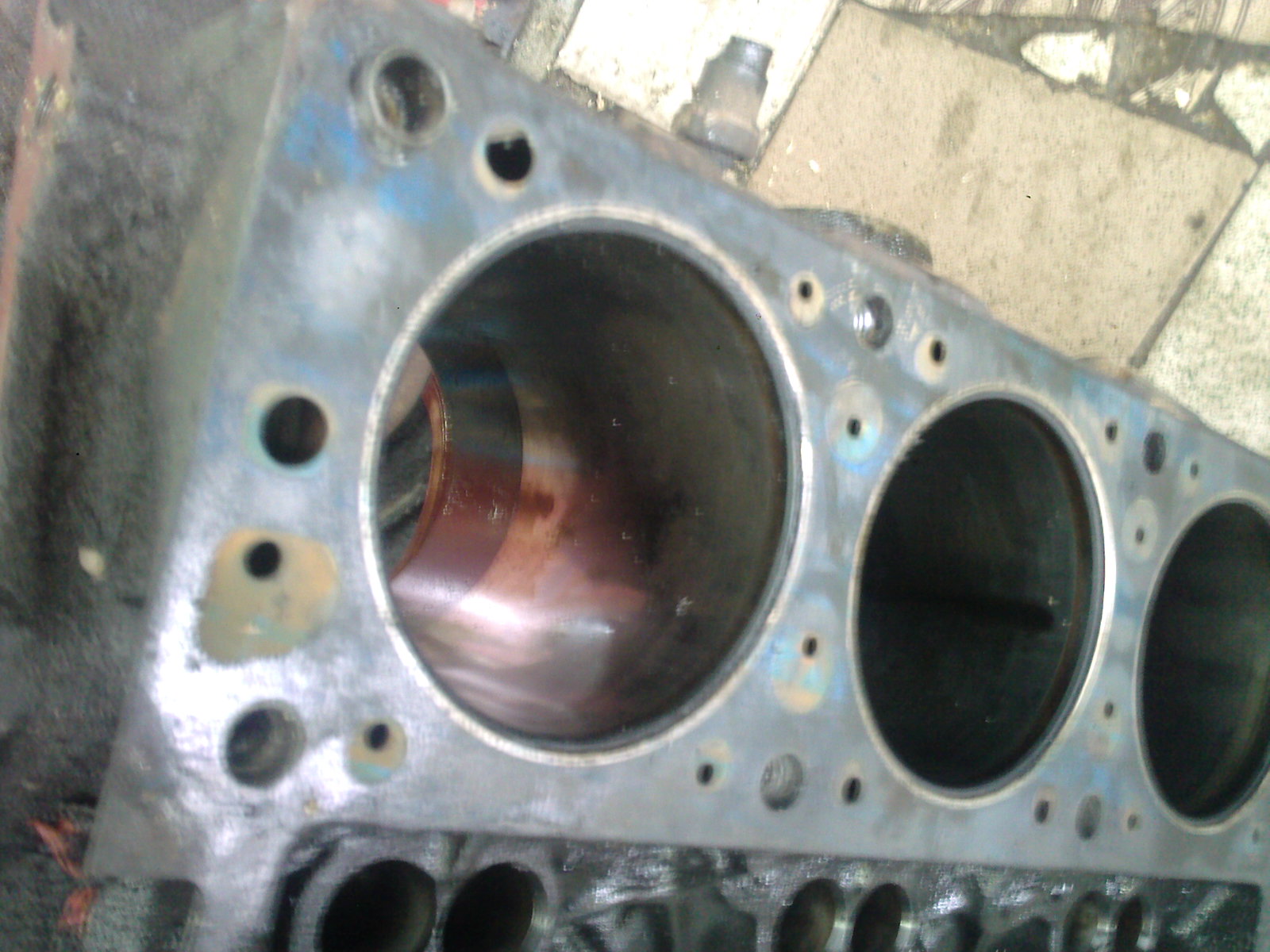

"и так обещаные фото из мастерской...
Photo_01.jpg [ 324.63 КБ | Просмотров: 3612 ]
Photo_02.jpg [ 293.28 КБ | Просмотров: 3612 ]

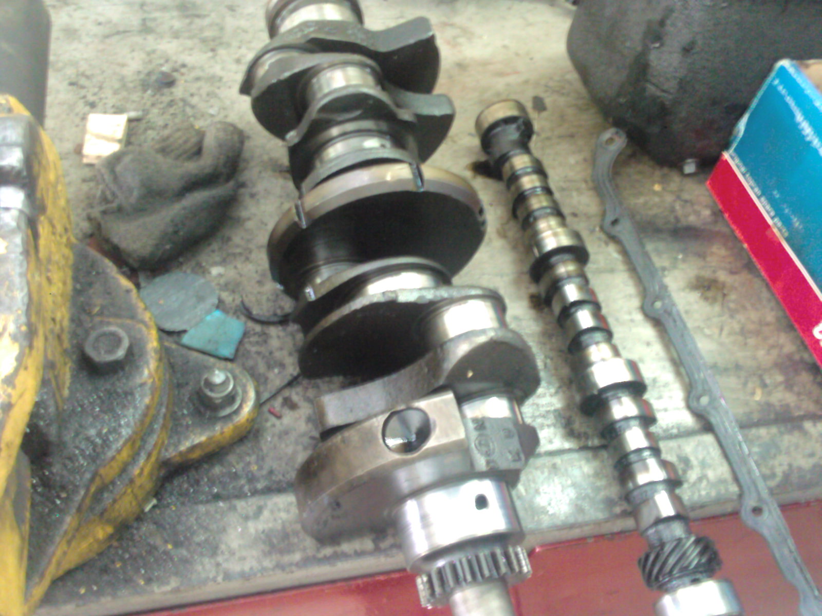

шатун и валы(коленвал и распредвал) с их выработкой, в шлифовку...
Photo_03.jpg [ 285.67 КБ | Просмотров: 3612 ]
поршневая и ее состояние, в росточку под 0.5...
головы, сразу было видно какой цилиндр не работал...(№6) "

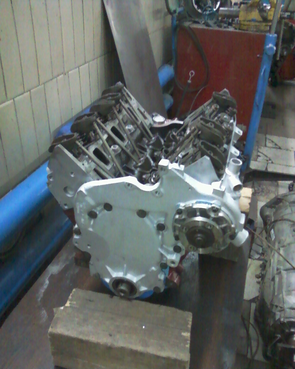

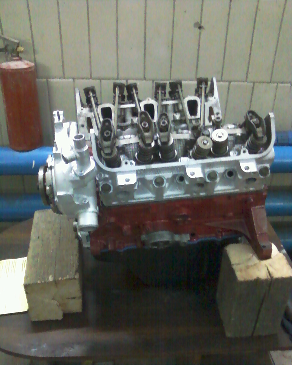

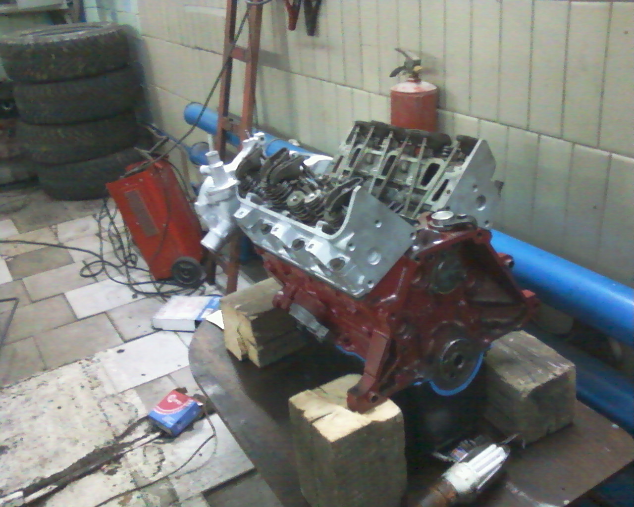

"Нашел рокера(3 шт заклиненых было), спасибо Андрюхе(случайно познакомился с парнем у которого Понтиак ГрандАм, и был донор), так что все сборка заканчивается, и ориентировочно среда-четверг(10-11/11/2010) машину отдадут мне готовой...
пару фоток с гаража...
Photo_а.jpg [ 227.4 КБ | Просмотров: 3611 ]
Photo_б.jpg [ 217.28 КБ | Просмотров: 3611 ]
Photo_в.jpg [ 237.86 КБ | Просмотров: 3611 ]
вот так сейчас выглядит мой мотор...
жду не дождусь когда он уже заведётся..."

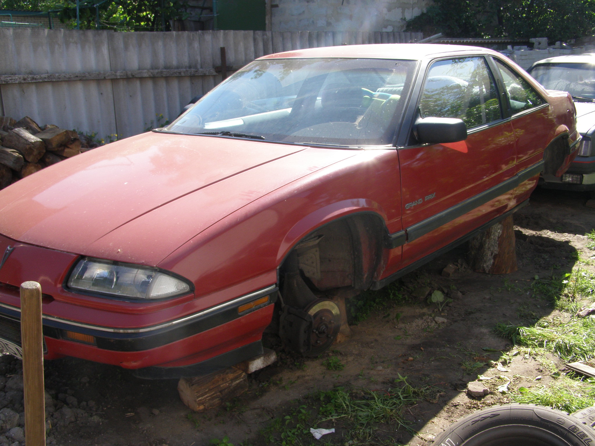

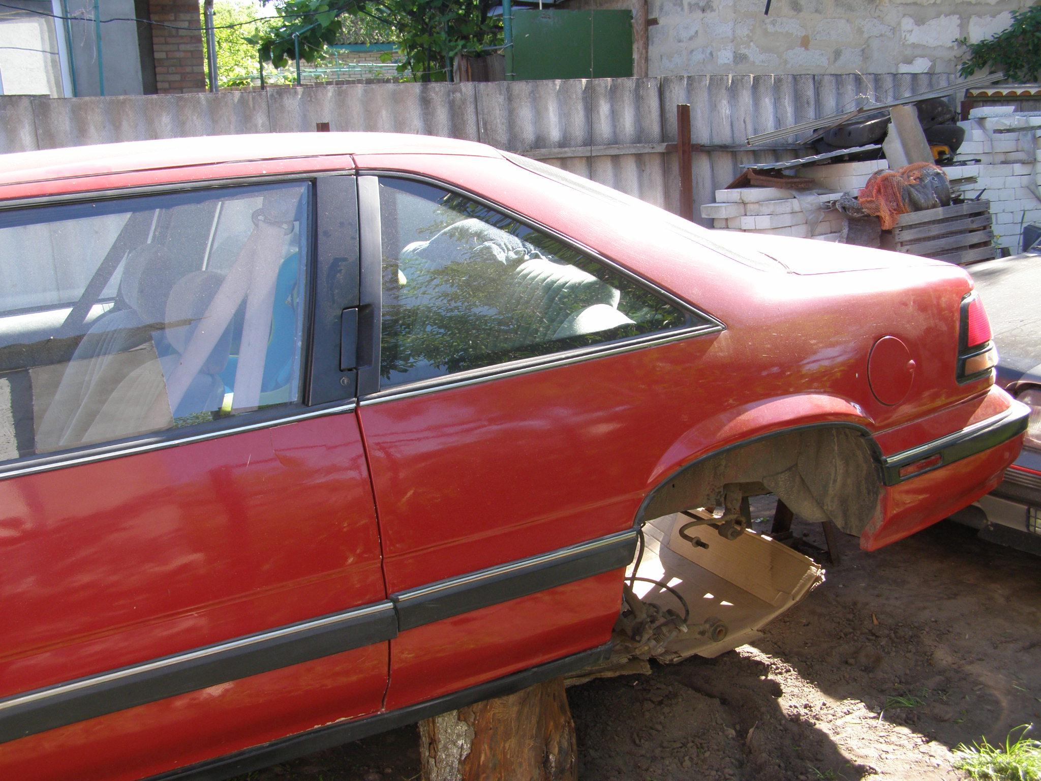

И так, очередной отчет по работам...
занялся я ходовкой, пока выполнен первый этап - разобрал усё...
P5292831.JPG [ 700.08 КБ | Просмотров: 3604 ]
P5292832.JPG [ 570.15 КБ | Просмотров: 3604 ]
P5292833.JPG [ 586.8 КБ | Просмотров: 3604 ]
пределал балку и собрал её, скоро буду ставить на место... причем собирал с двох балок одну, да и с рессорами пришлось поиграться...
в результате система из двух рессор(одна газель евролист. вторая с ГАЗ 53 подкоренной лист) + фантазия + упорство и желание = результат...
потом возьмуся за передние стойки(фотки стоек и балки добавлю попозже)
заодно разработаеться ручник, ато на одном супорте он залип...
так что продолжение следует..."

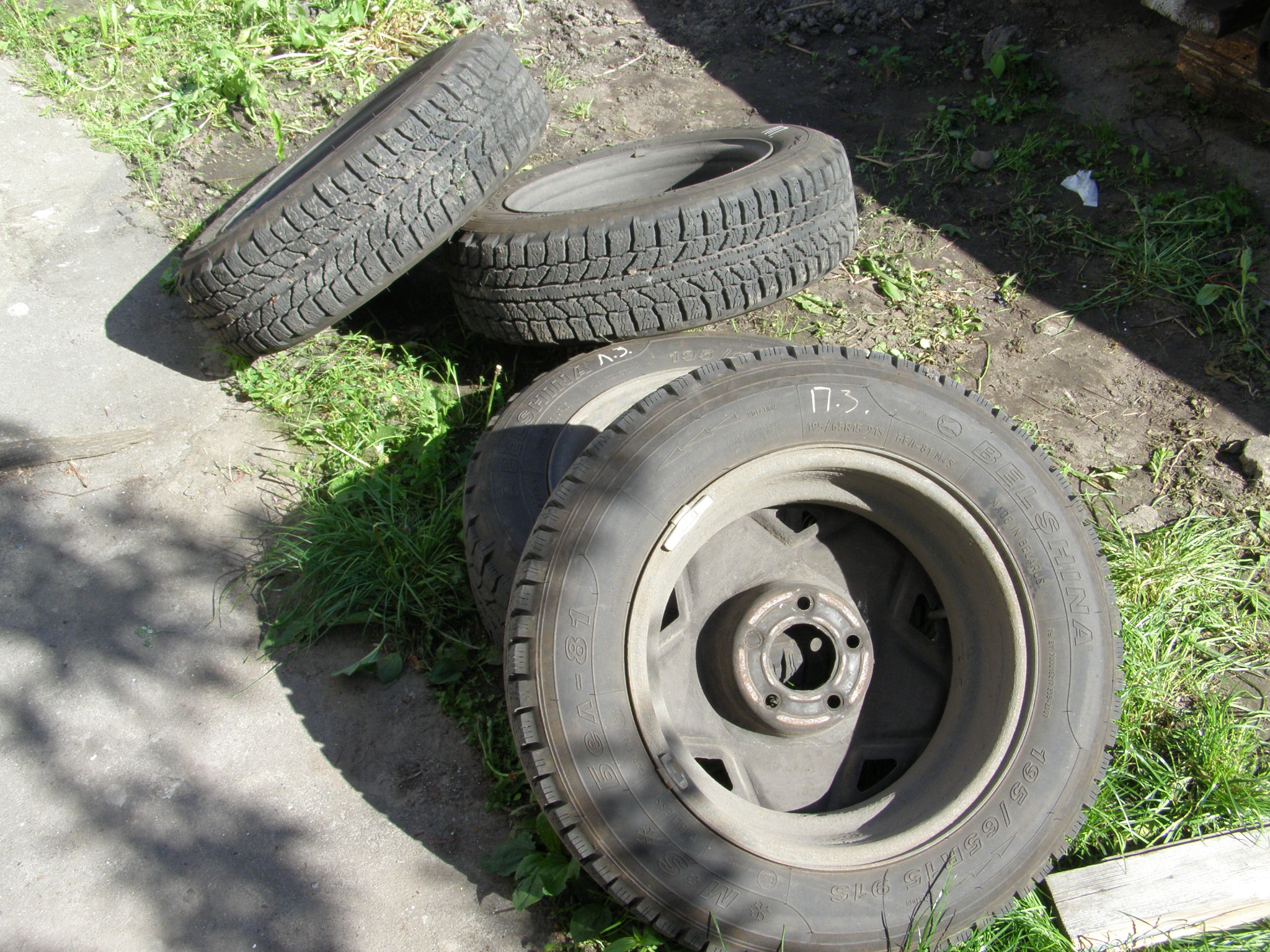

4. ну под шумок еще и диски свои стальные перекрасил(фото позже выкину)
