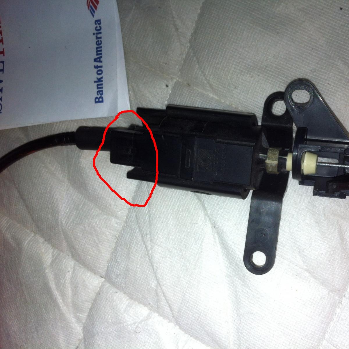

Ни дня без экстрима :rock: Сегодня на бул. Лэпсе паркуюсь. Сдал назад, кочергу на паркинг. Смотрю, не можно еще к бровке прижаться. Я ее родимую в драйв, а йух вам! Рычаг вообще пе переключает передачи. Думаю, ладно, схожу на встречу потом гляну что там и как.
После, пришел. Посидел, повтыкал, покурил, а мыслей напрочь нет :facepalm Для начала снял часть центральной консоли ака бороды. Тросы на месте. Но что-то его же держит!
Благодаря Hennady узнал, что еще один трос идет на рулевую колонку. Снял кожух рулевого вала, "уложил" все это дело на сидение. И увидел такую хрень. В месте выделенным красным у меня облом, в прямом смысле слова. Как оно там крепилось ума не приложу. Т.к. эти две части совершенно разные по размерам :stars: Получилось, что трос все время был натянут, из-за этого рычаг невозможно перевести ни в какое положение.
П.С. кстати, други, а как эта хрень называется? :facepalm Прям какой-то парковочный кабель :unknown:
