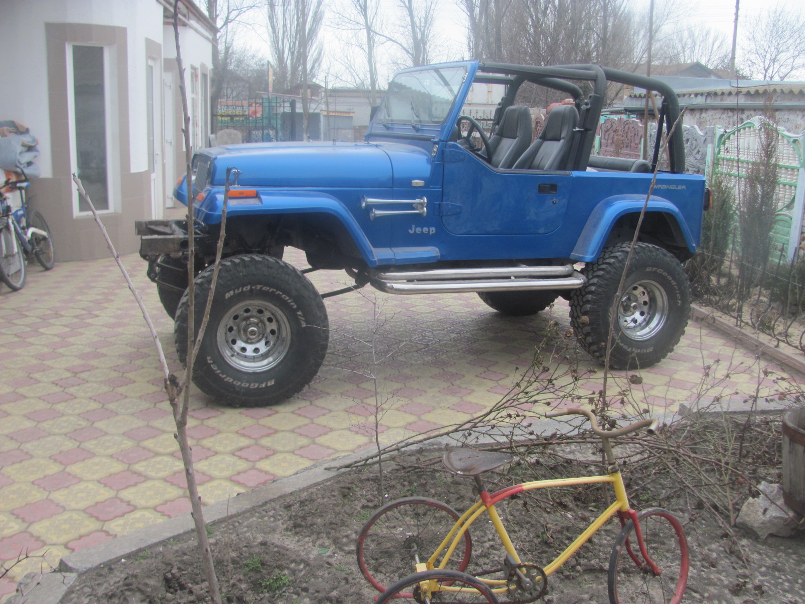

визуально лифт пошел на пользу
 Заголовок сообщения: Re: Лифт после долгих раздумий
СообщениеДобавлено: 25 фев 2013, 20:19
Сообщения: 545
Авто: F250
Ford F250 '01
Визуально, как-то передний мост "выехал" вперед. Не?

-@Юра@- писал(а):
Еще фото...
Вложение 016.JPG больше недоступно
Работа пока не закончена жду потепления чтобы отпескоструить раму, рессоры, мосты, доделать бампера и калитку для запаски и выкрасить все это в ядовый цвет. Фото будут.
Юра, а что это за раритет на переднем плане??? :stars: Блин, я смотрю всё родное, кожаное сидение, и пробег небольшой, даже педали газа совсем не стёрлись :rock:
А его что то и не выставляешь на продажу... Вот где можно бабла наварить ;)

может морду нада чуть опустить + когда бампер станет будет более ясна общая картина

При этой лифтовке углы карданов просчитывал ? или будешь вместо крестовин ставить шрусы ?

визуально-класс!
мост мне тож выехавшим показался
Мост выехал . ты правильно подметил , его поперечный стабилизатор вытянул ,надо под него проставки поставить
Никаких шрусов не надо . он всё правильно сделал - будет гуд .Это если на субуре просто накрутить торсионы -то не хватает угла у шруса .Чтобы поднять - есть специальный лифткомплект для переднего моста .
