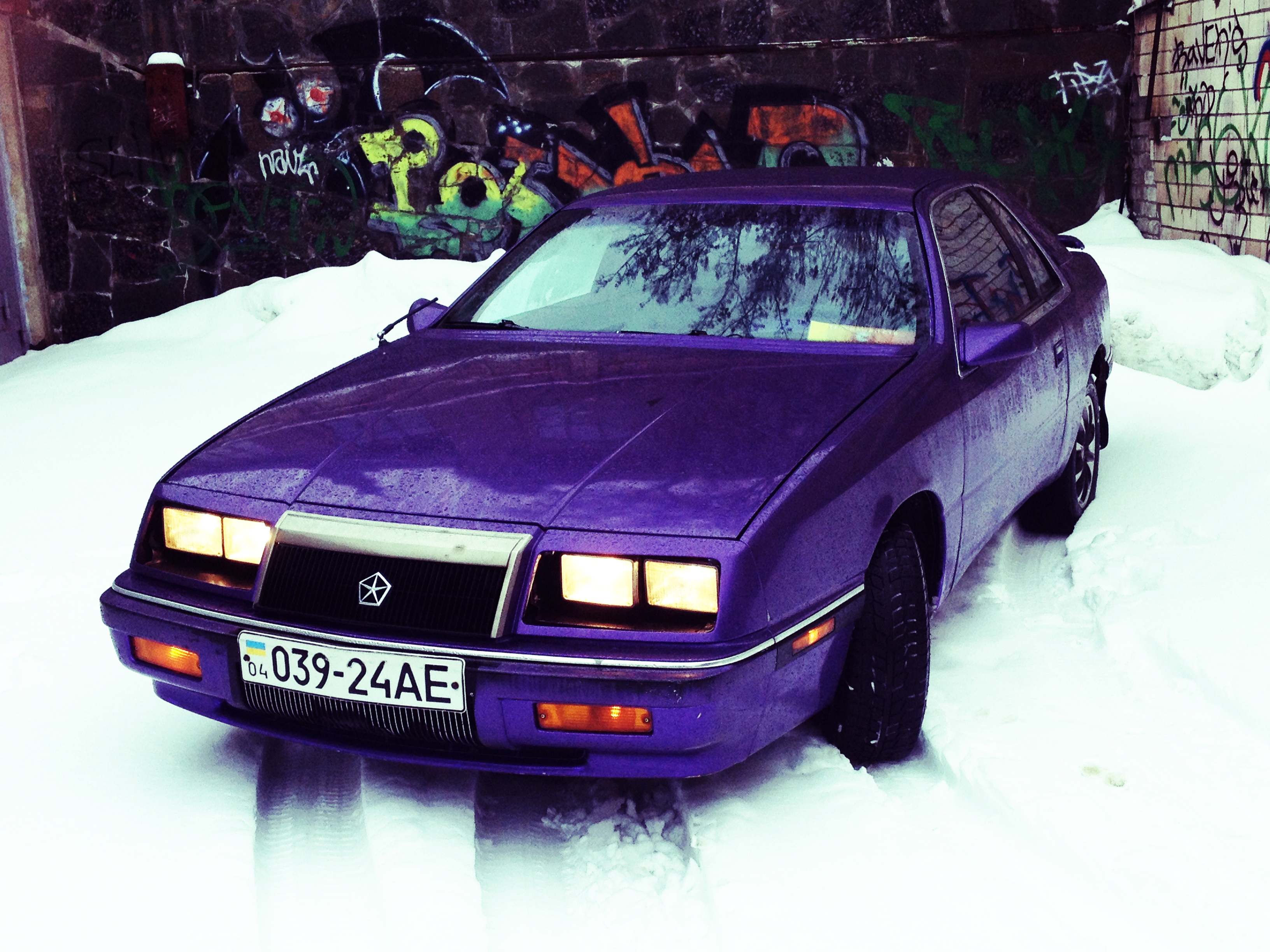

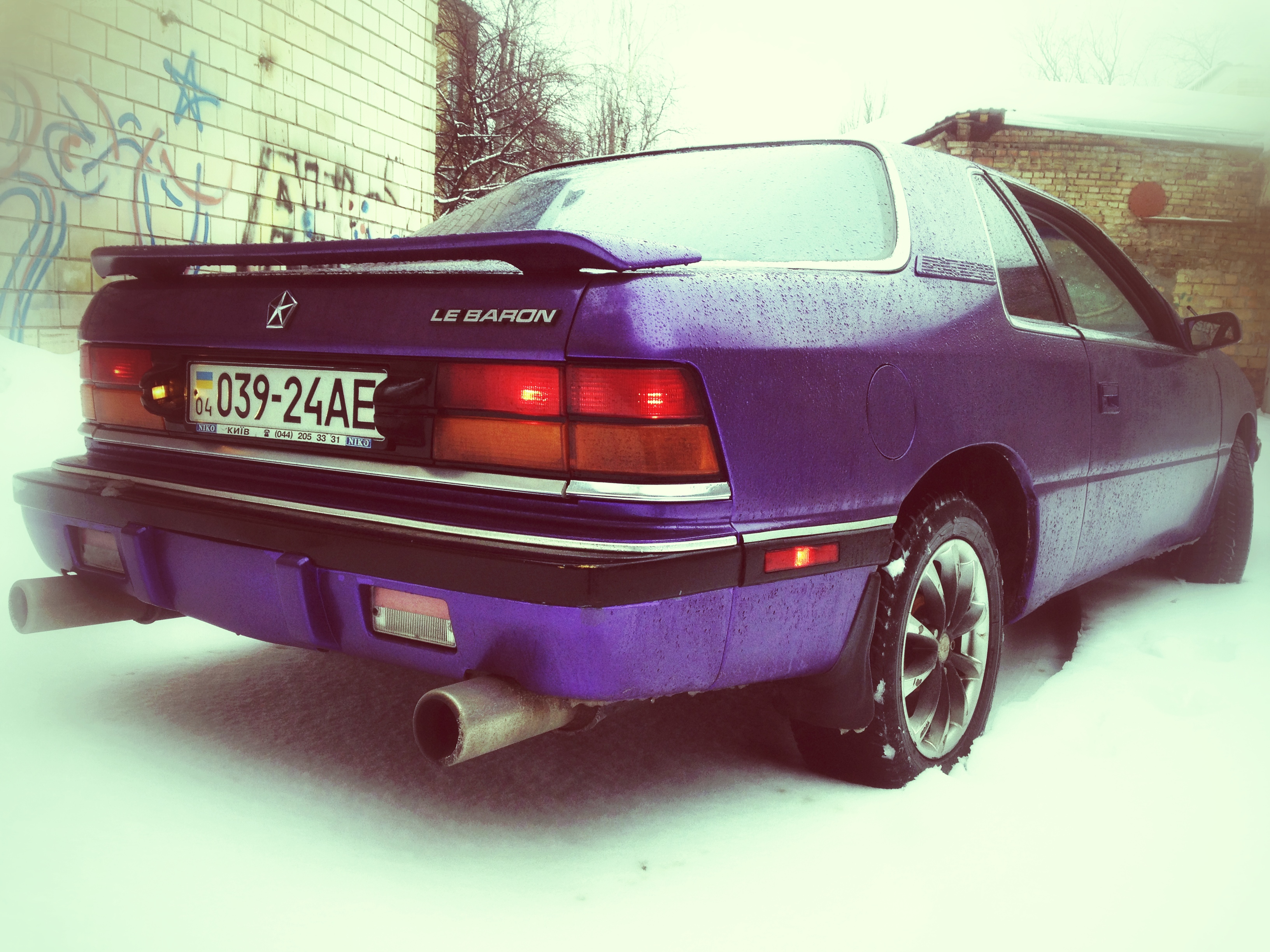

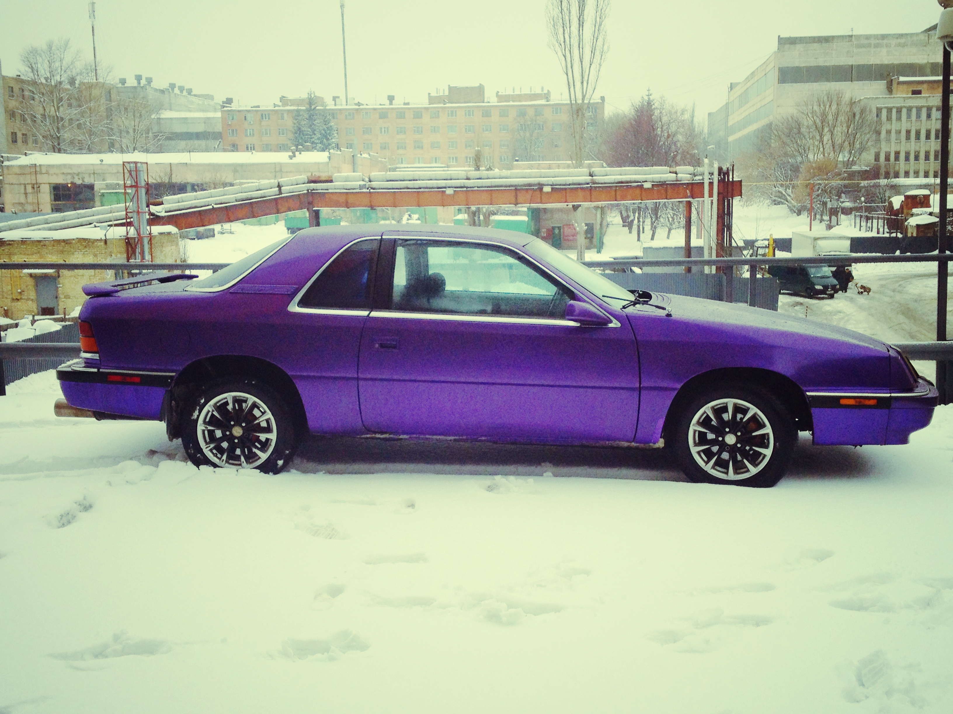

Вот и долгожданные фото... конечно погода сегодня не лучший вариант.... но вроде получилось норм)
Строго не критиковать :yes:

самэц

гламурненький самэц :crazy:
Цвет прикольный :)

первое что надо сделать оторвать глушители
