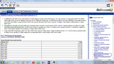

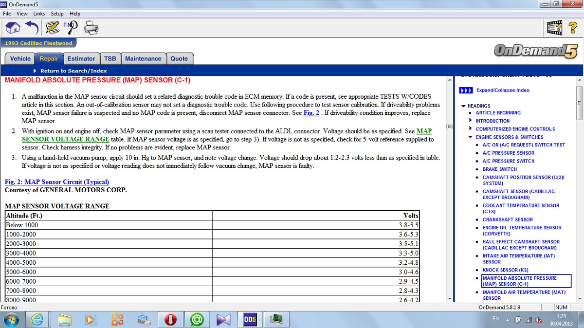

Трубка новая, не слетела. Этот map хитрый, вроде. Не только вольты, но и герцы есть. В митчеле правда молчок об этом.
Фото0177.jpg [ 306.65 КБ | Просмотров: 18375 ]
Бывают три вида map - 1,2,3 бара http://www.dsm-club.org/forum/showthread.php?t=39874
