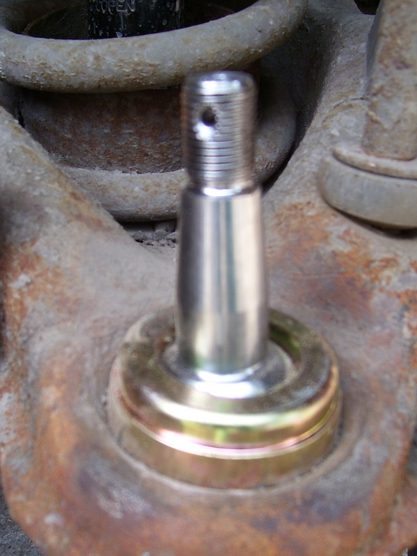

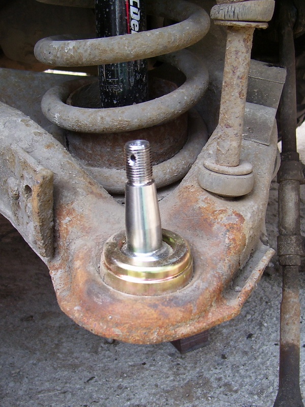

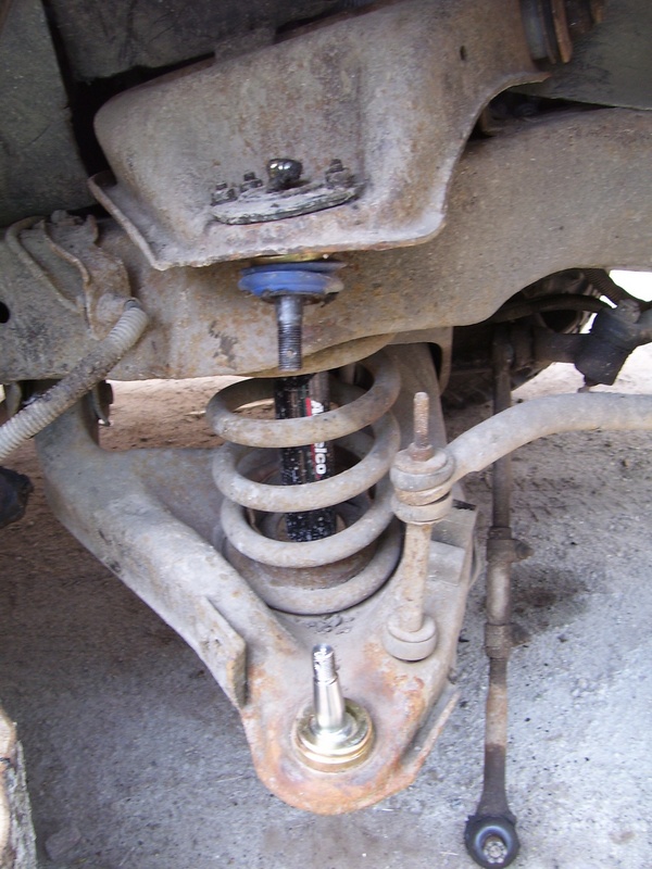

Блейзероводы - как снимается нижняя шаровая опора? :unknown:
Крепление верхней к рычыгу на 4 болтиках, на нижней видимого крепления нет - она впрессовывается в рычаг ? :sorry:

Геннадий, ты сам все знаешь! :yes:
359_hf.jpg [ 222.22 КБ | Просмотров: 3548 ]
360_hf.jpg [ 189.44 КБ | Просмотров: 3548 ]
363_hf.jpg [ 149.9 КБ | Просмотров: 3548 ]
Понятно, подставить стакан (из подходящей по диаметру трубе) под рычаг и йопнуть по шаровой, чтобы вылетела из нижнего рычага :sorry: ...
Ой, Serik, а чё рычаги не покрасил :sorry:, с балончика прыснул бы, вид бы тогда был бы как новый... ;)

Ну вобщем технология извлечения шаровой правильная :) , рычаги не покрасил потому, что за ограниченное время менялись 4 шаровые, 4 саленблока рычагов, 2 амортизатора и 2 наконечника, поэтому покраска ушла далеко на второй план. Крепление стартера отфотаю завтра днем.
