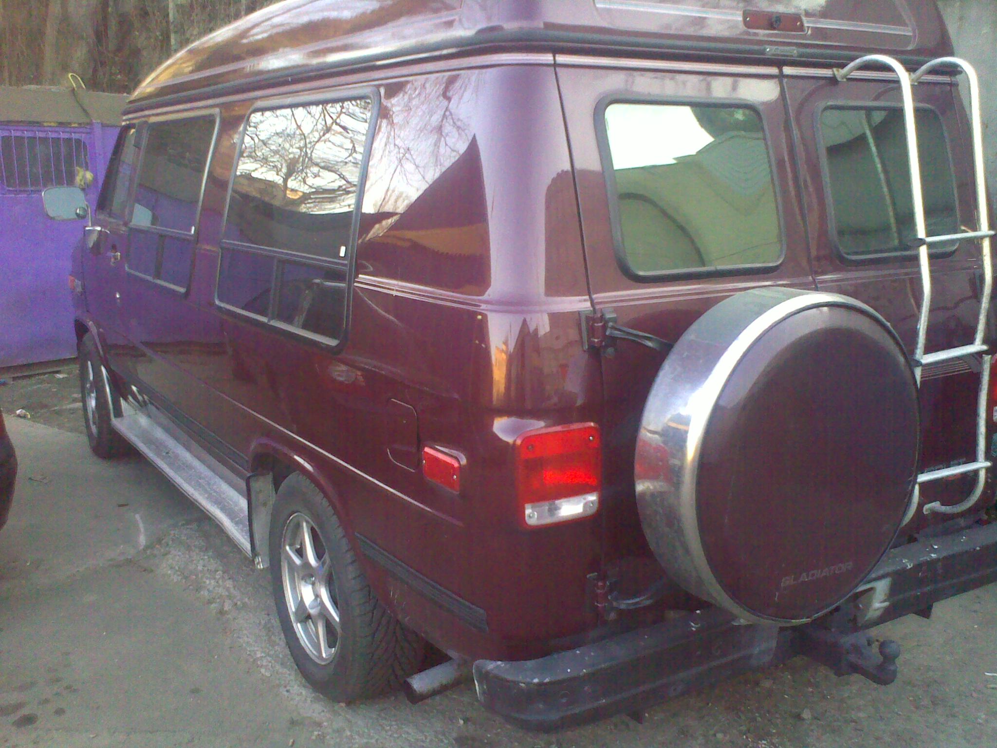

мур
06042011057.jpg [ 345.96 КБ | Просмотров: 6757 ]
