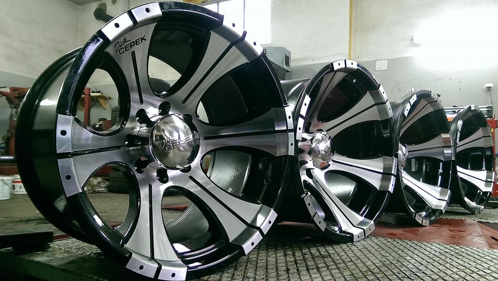

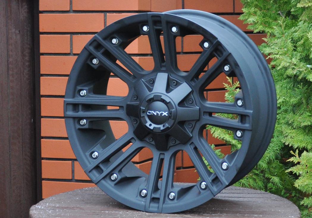

Тепер питання номер 2.
знайшов цікаві варіанти дисків на літо.
Розмір 20, варто чи ні? і який розмір гуми на 20 потрібен?

275/55/20 . подвеска должна быть новая тогда будет ехать почти как 900 .

Який з варіантів Вам подобається?

никакой . выбора нет на 8 шпилек особо . вам нужны диски меньшим ЕТ чем родные где то на 2-2.5 см . потому что есть расширители . тогда будет в ровень с ними колесо и машина будет казаться более бутузом
