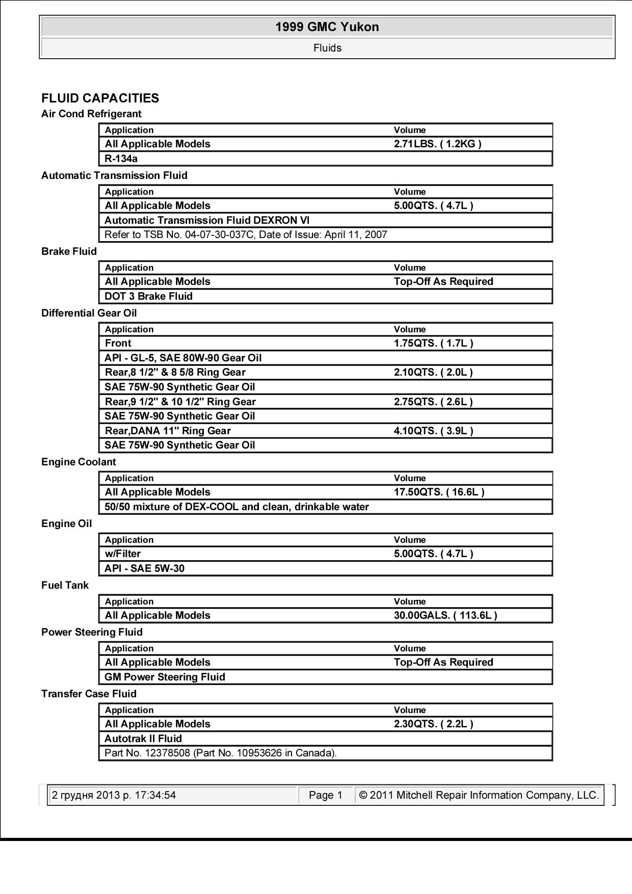

Вот весь список родных жидкостей и объемов. Надеюсь поможет.
