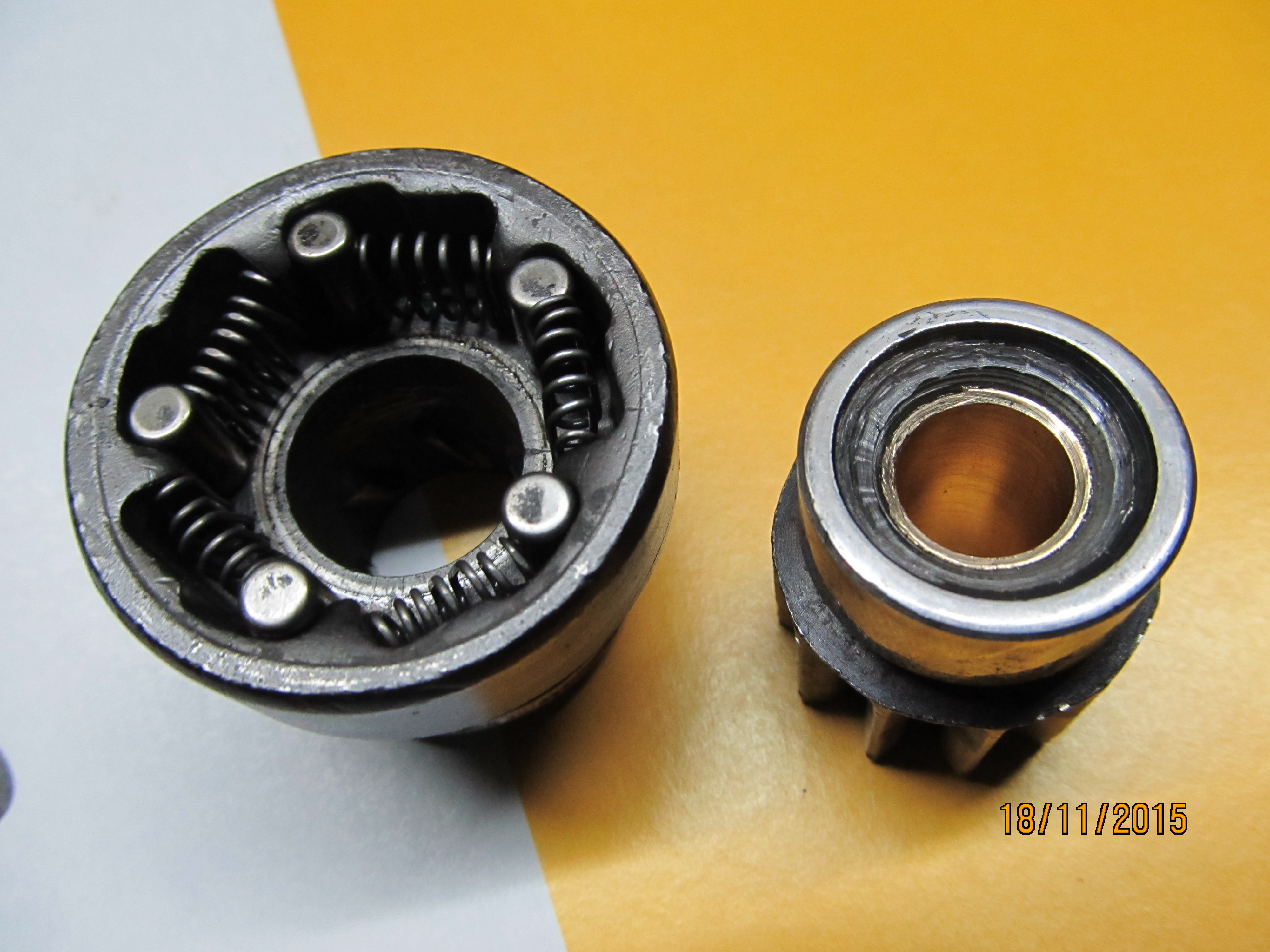

Беспокоил меня стартер, при запуске шестерня бендикса не всегда входила в зацепление с венцом маховика издавая неприятный скрежет, позорысько для мастера. Разборка и осмотр показали, что зубья венца имеют совсем не большой износ, видел и похуже но такой проблемы не наблюдалось, для начала решил заменить бендикс, зубья имеют небольшие сколы и износ с торца.
Сегодня победил эту болезнь реставрировал б/у бендикс присланный Виталием NxM. Разобрал, растянул пружинки, выточил , запрессовал, просверлил и развернул новую втулку, собрал, установил, теперь стартер работает как часы.

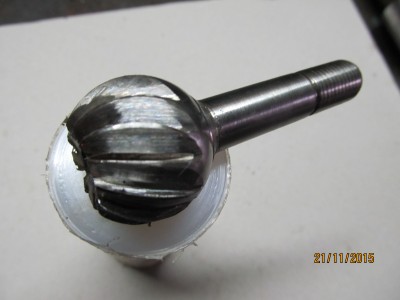

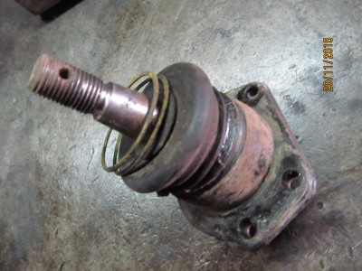

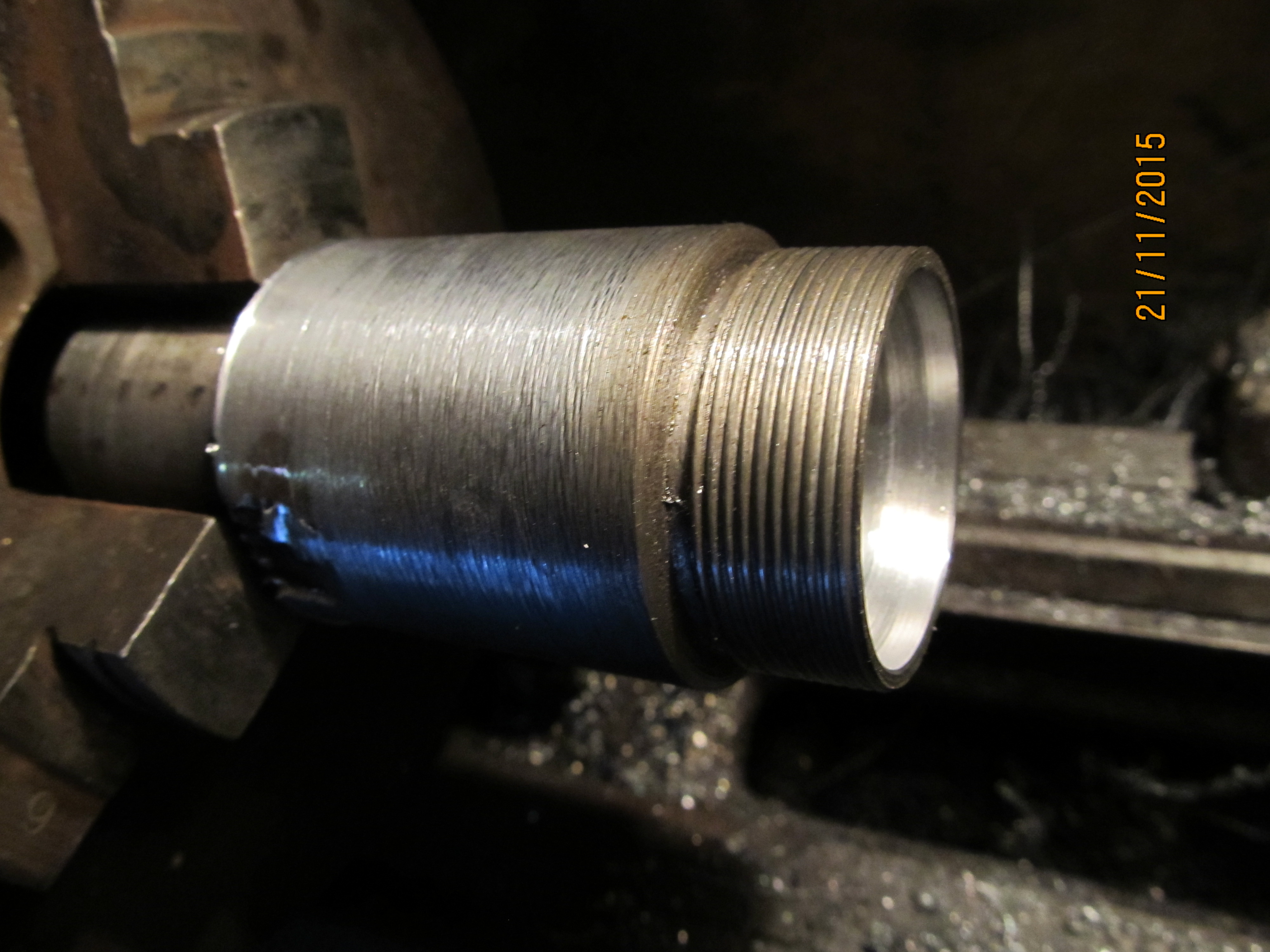

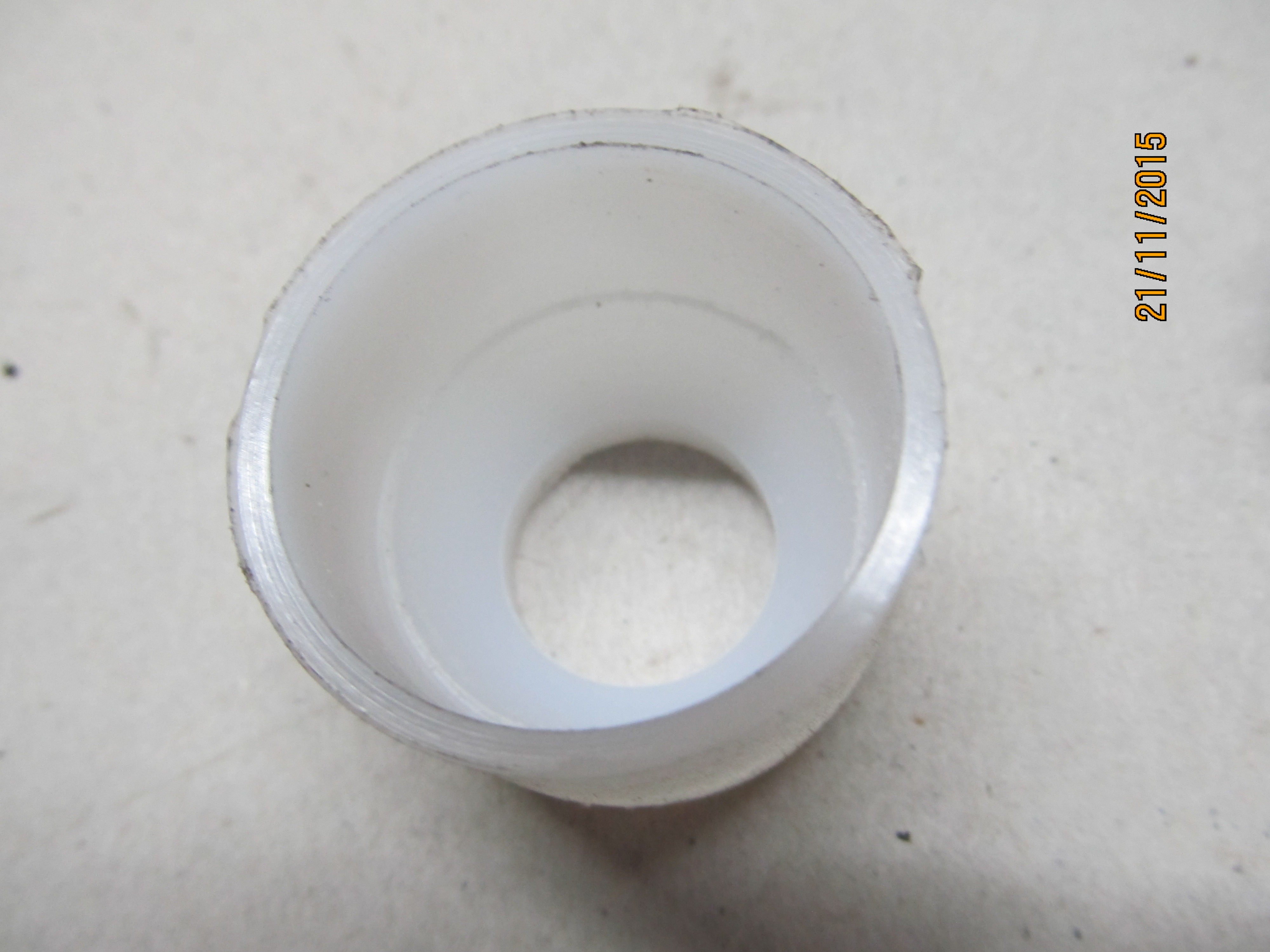

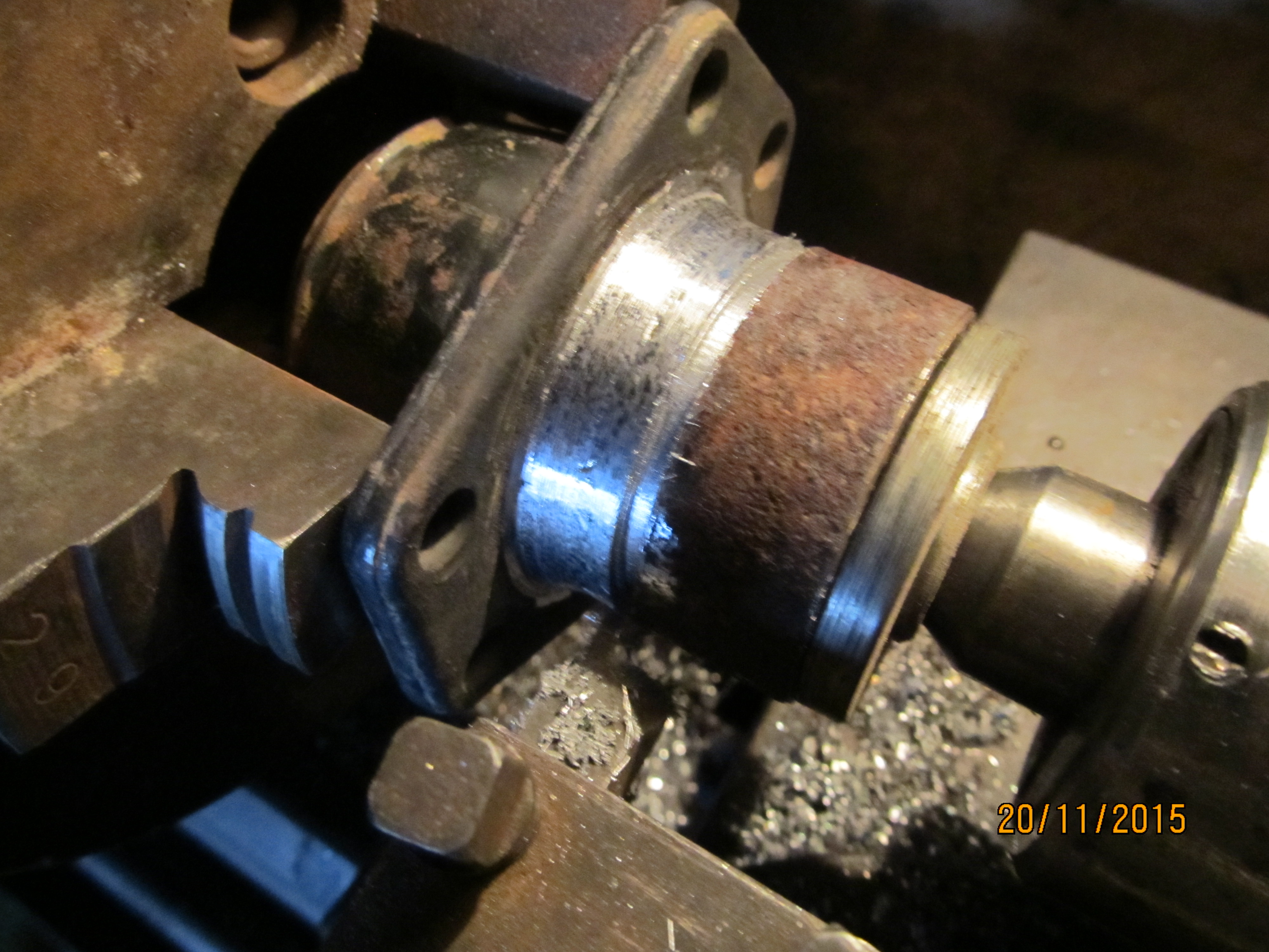

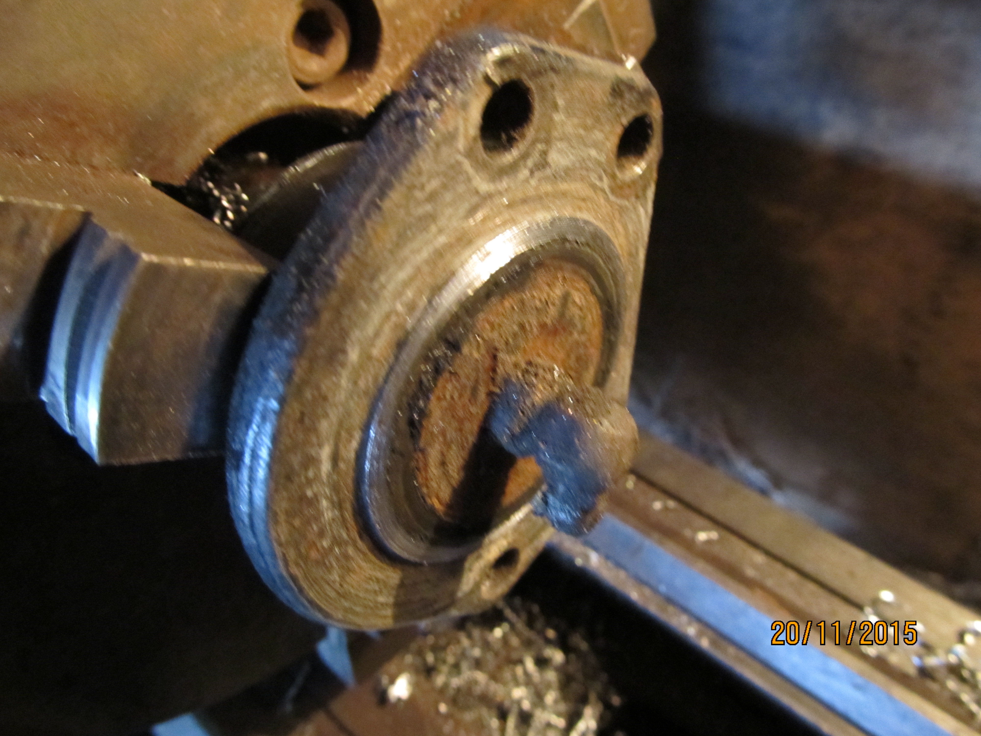

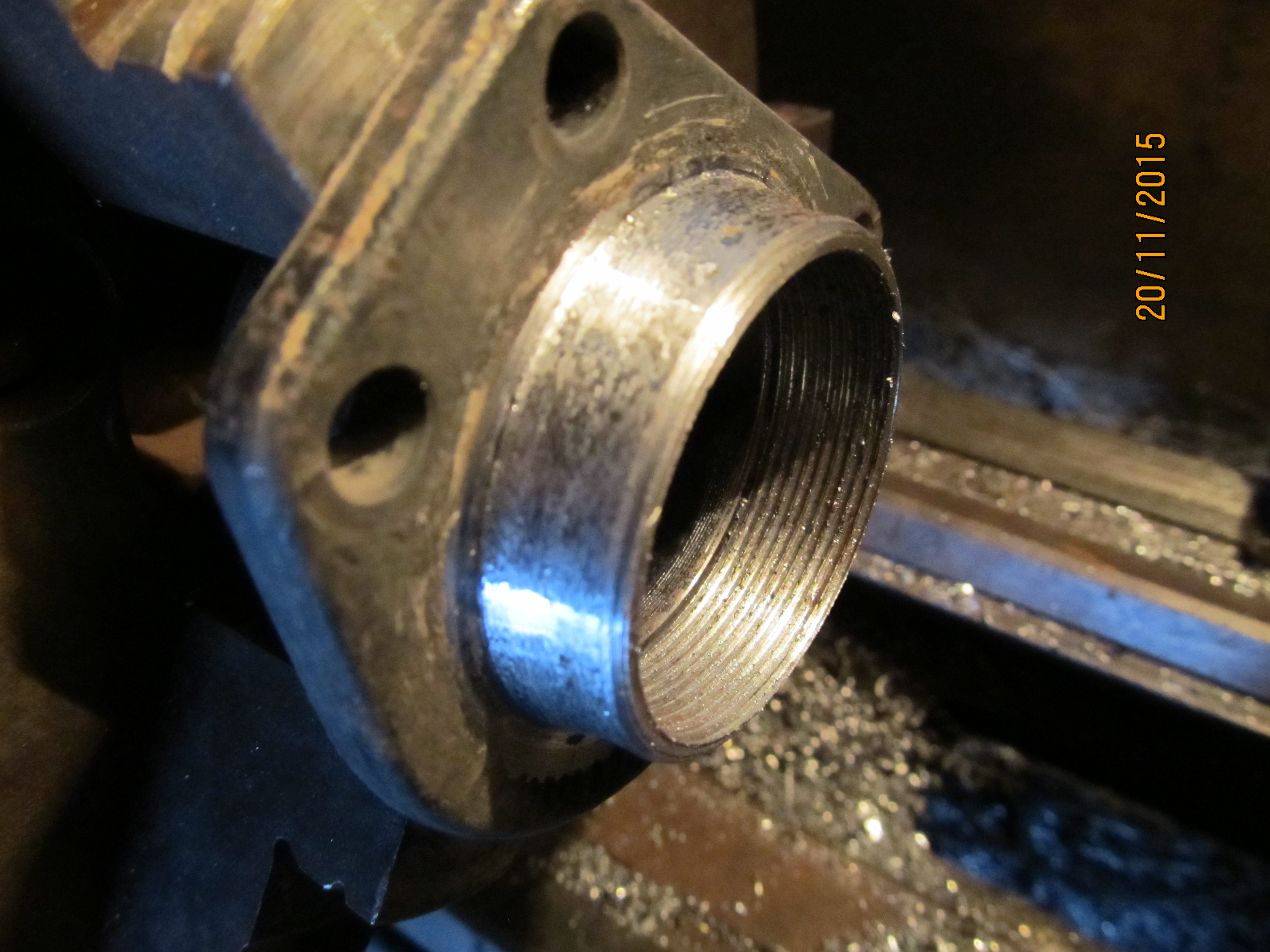

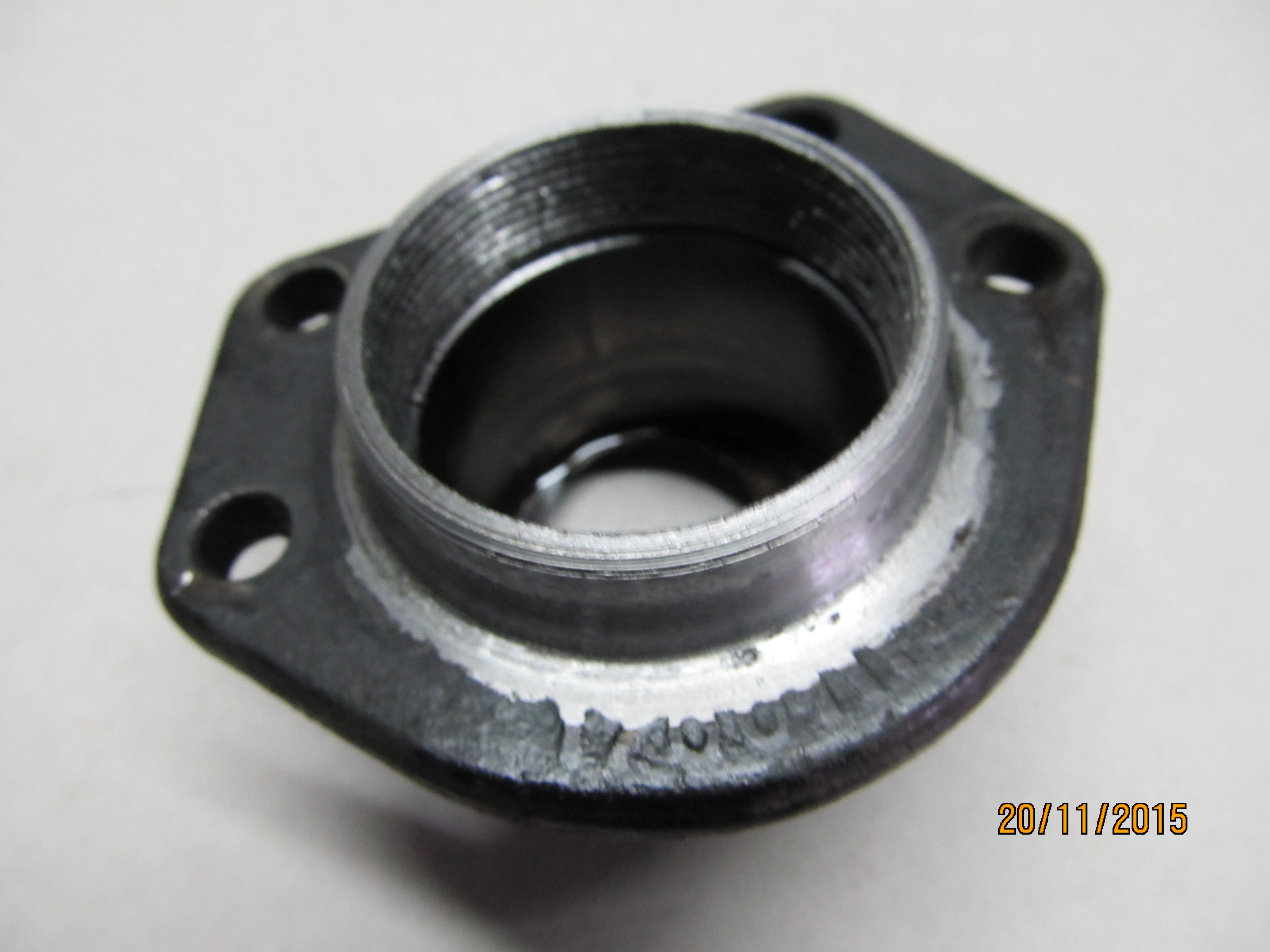

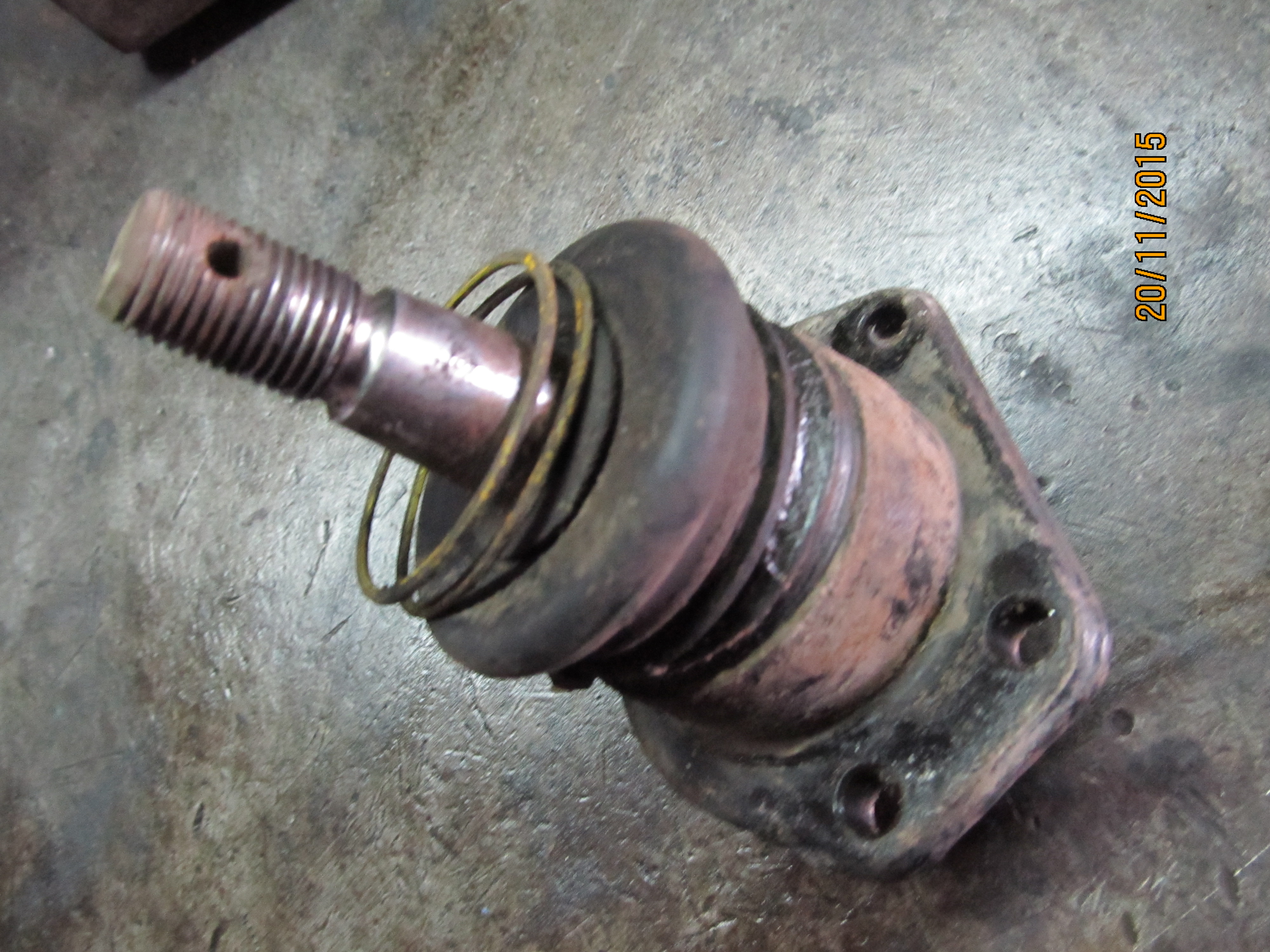

Восстановил верхние шаровые опоры.
IMG_5154.JPG [ 2.67 МБ | Просмотров: 6280 ]
IMG_5155.JPG [ 2.29 МБ | Просмотров: 6280 ]
IMG_5156.JPG [ 1.69 МБ | Просмотров: 6280 ]

IMG_5158.JPG [ 2.11 МБ | Просмотров: 6280 ]
IMG_5159.JPG [ 2 МБ | Просмотров: 6280 ]
IMG_5160.JPG [ 1.62 МБ | Просмотров: 6280 ]

Комментарий к файлу: точим пробку
IMG_5161.JPG [ 1.79 МБ | Просмотров: 6278 ]
Комментарий к файлу: самодельная фреза
IMG_5162.JPG [ 1.75 МБ | Просмотров: 6278 ]
IMG_5163.JPG [ 1.67 МБ | Просмотров: 6278 ]
