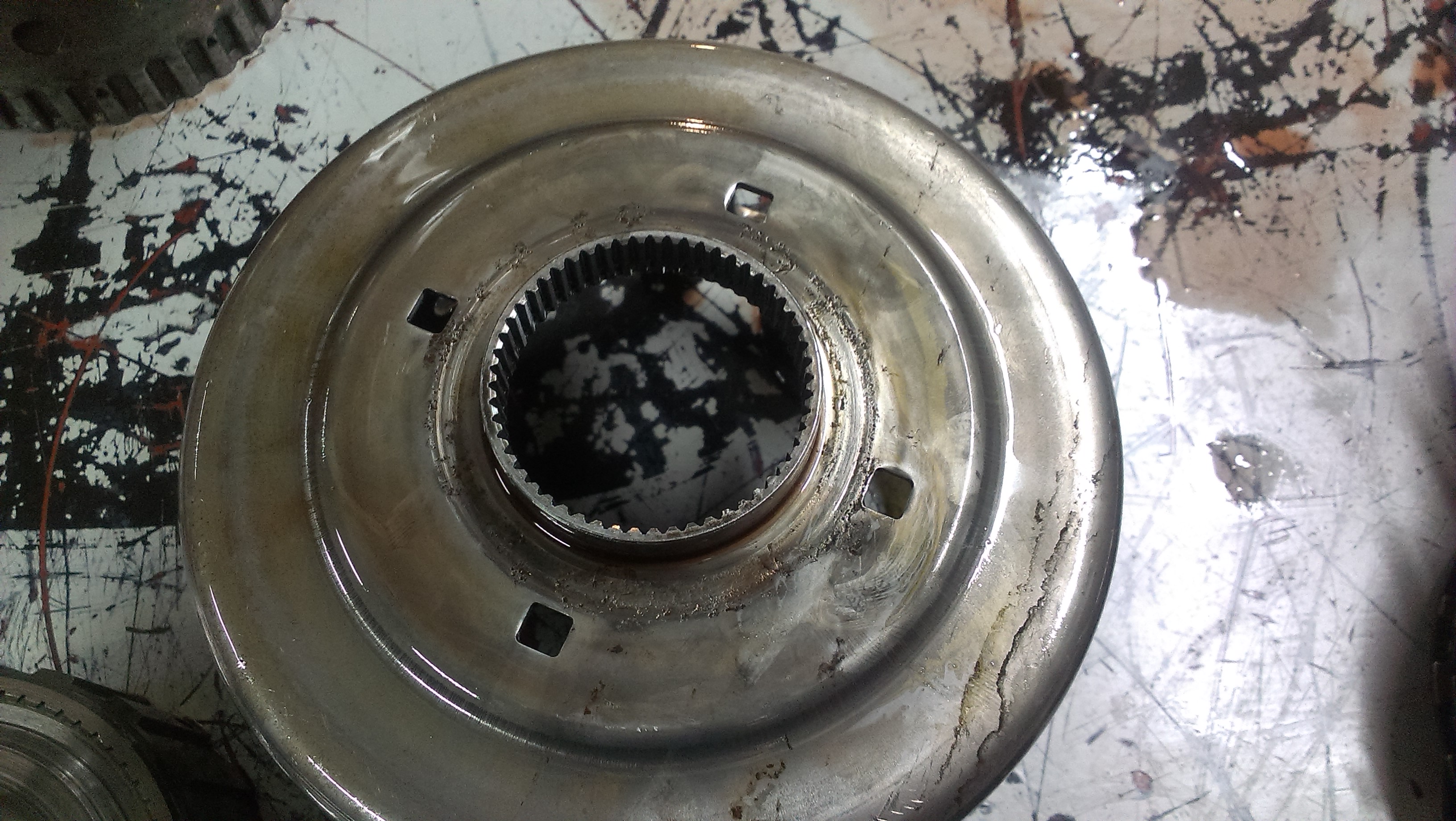

Тоже следы износа из-за отсутствия подшипника, и неверных зазоров из-за инородности одной детали:
IMAG0430[1].jpg [ 1.19 МБ | Просмотров: 3932 ]

полторушка это полная капиталка получается! там что нет ничего живого? а что с фрикционами? что с лентой? в этом коробасе со слов ребулдера стоял усиленный пакет :unknown:
УТЦ всегда так говорят. И пох.... меняют и делают все. По их словам, если чет поменять, а чет оставить - не дают гарантию, мол хз, что это и чье это, мы на этом строить не будем

Усиленный пакет как раз мне УЦТ будет ставить. :hahaha:
Планетарных пять вместо четырех. Усиленные фрикционы, стояли обычные.

Вот мне одно не понятно,как это все,без нескольких подшипников год проездило(или я не правильно истолковал прежние посты и коробка не ездила до этого)?Ну не работают сборные солянки без подшипников по году....Коробку при тебе разбирали?(это существенный момент).

1. Последняя фраза из цитаты была адресована Мавродию. Если ты принял её на свой счет, значит так и есть.
2. Эта коробка до моего вмешательства была рабочей и я даже не ездил до того как я её пересыпал с `минимальными вложениями` и продал Павлу аж за `ахулион` (10,000грн)
3. `Инородная деталь` из этой коробки родная, т.к у меня нет ни одной разобранной Е-шки и на данный момент я не могу утверждать, что они одинаковые и тем более их перепутать. Даже если бы она и была инородной, то коробка легла бы гораздо раньше чем за год или не заработала бы вообще. А если учитывать, что она досталась 2м `телезрителям`, то я вообще удивлён, что она проработала по сей день.
4. Покажи мне на диаграмме недостающий подшипник, а потом упрекай меня в его отсутствии.
http://imageshack.com/a/img534/8243/kepo.png
На этом я своё общение заканчиваю, т.к. мне не о чем общаться на этом форуме с такими `говновозами` как вы.
