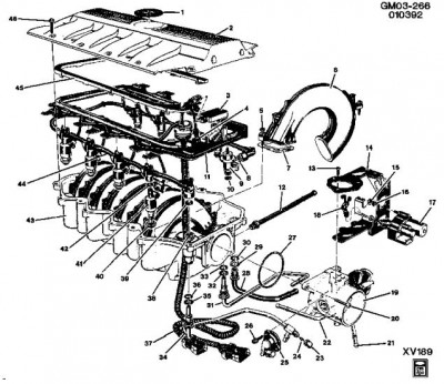

2ю позицию надо садить на герметик?крышку корпуса впускного колектора
впуск колектор.JPG [ 79.78 КБ | Просмотров: 4714 ]
