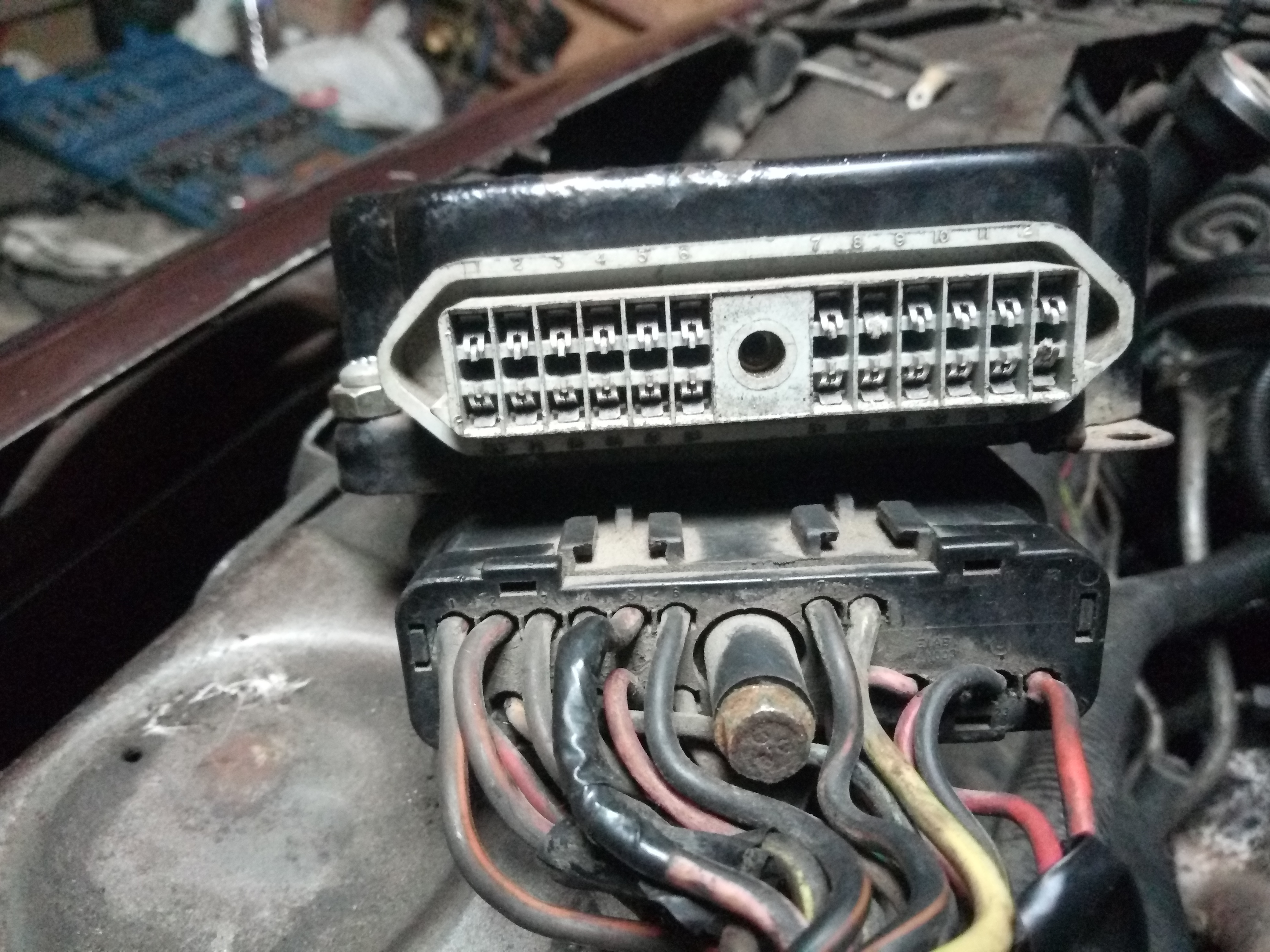

Дворники климат бензонасос не работают (((
Мозги над радиатором неизвестно в каком состоянии.
P00209-105508.jpg [ 5.12 МБ | Просмотров: 44037 ]
P00209-105523.jpg [ 4.84 МБ | Просмотров: 44037 ]
P00209-105534.jpg [ 4.04 МБ | Просмотров: 44037 ]

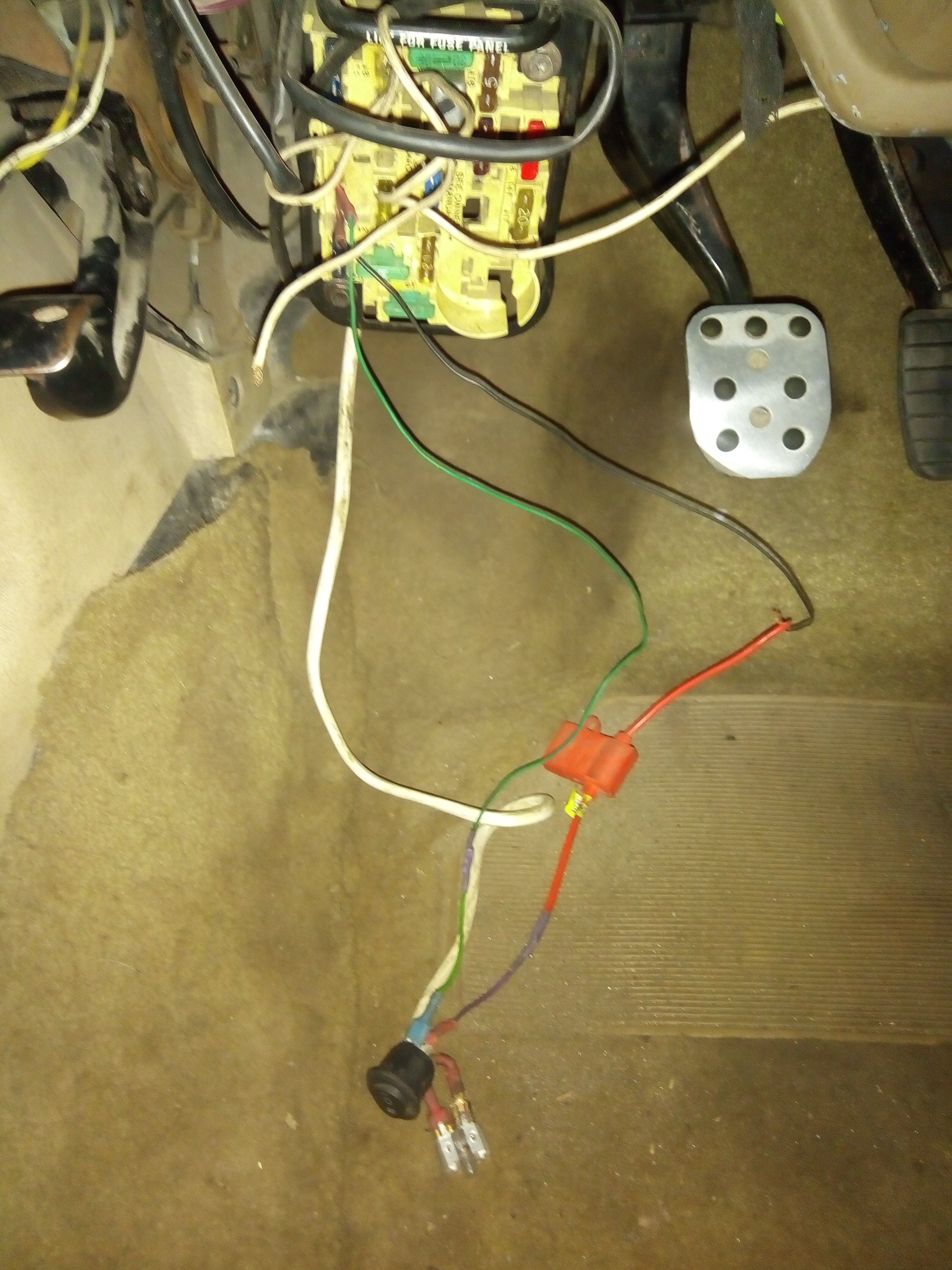

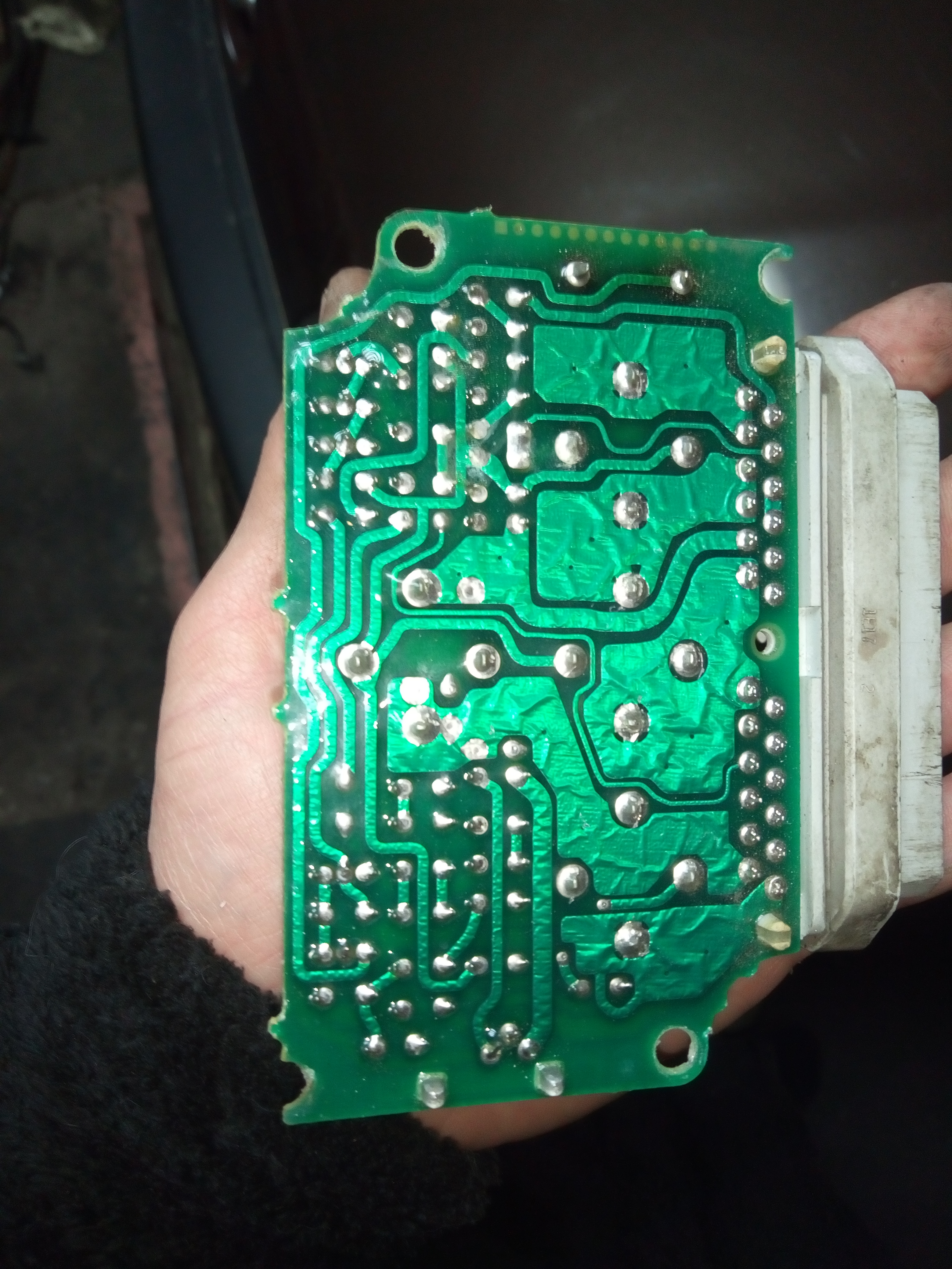

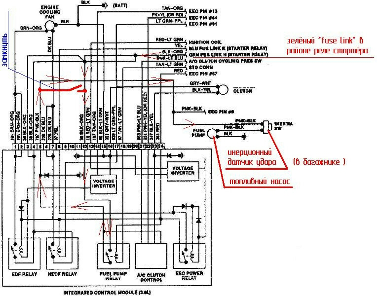

Вот еше
Комментарий к файлу: Схема и провода не совподают
595093bd-91a0-4f5b-8224-23c47c76da9b.jpeg [ 259.25 КБ | Просмотров: 44036 ]
P00208-224708.jpg [ 3.48 МБ | Просмотров: 44036 ]

Вот кнопка на дворник (
P00209-140324.jpg [ 4.71 МБ | Просмотров: 44035 ]
