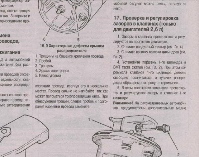

читаю книжку по Доджу про регулировку клапанов: регулировать на прогретом двигателе. Кто-то сталкивался с таким? Мотор 2,6 G54 Mitsubishi
может опечатка?
картинку из книги прилагаю
