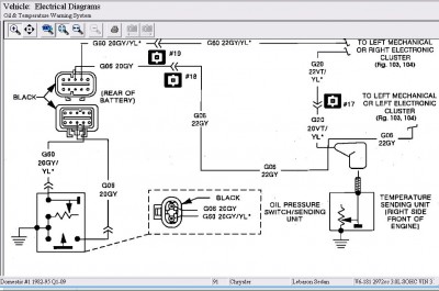

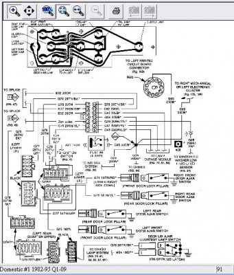

 Заголовок сообщения: Re: Итак ВНИМАНИЕ вопрос!
СообщениеДобавлено: 28 мар 2014, 11:40
Nekrasow писал(а):
но єту проблемму нужно как-то решить ибо не Камельфо :facepalm
хруслер датчик температуры.jpg [ 95.32 КБ | Просмотров: 4449 ]
хруслер .jpg [ 88.23 КБ | Просмотров: 4449 ]
