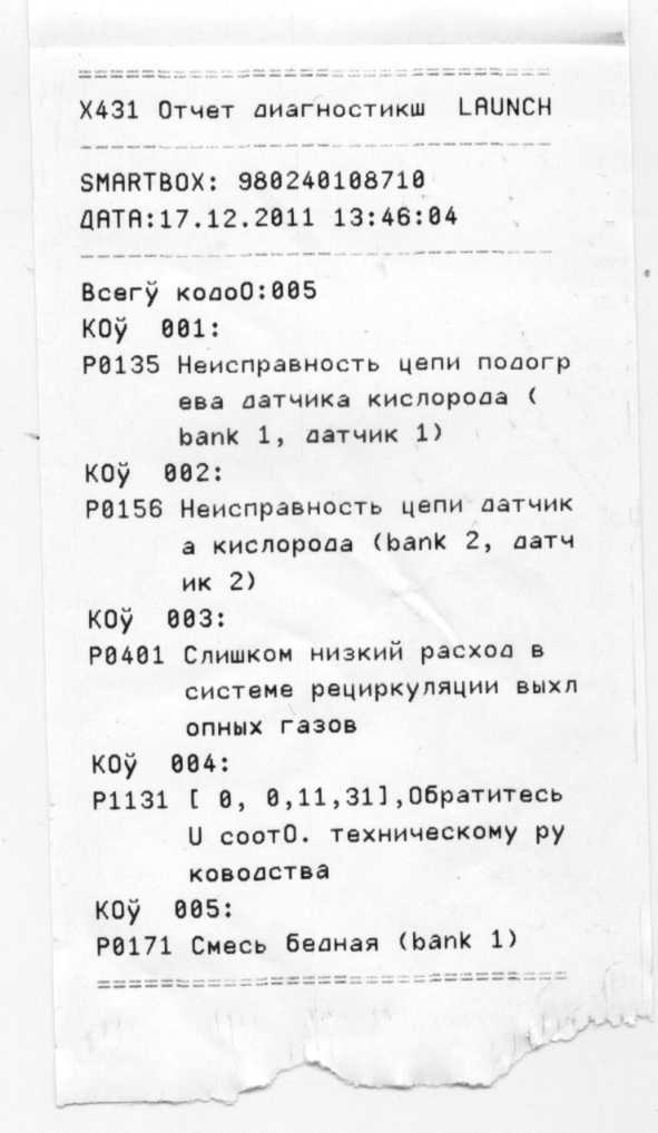

Подскажите, где находится bank1 u bank2?
img0870.jpg [ 39.44 КБ | Просмотров: 2786 ]

2 лямбда зонда меняй

А их там не 4 штуки, не?
 Заголовок сообщения: Re: Мої Navigator'Ы - фото
СообщениеДобавлено: 28 дек 2011, 18:32
Чотыры...Но передние(до катализатора) контроль за впрыском. Их под замену
А задние(после ката) контроль ката
задние желательно вкрутить в штатное место через проставку
Будут меньше чувствовать-следователь меньше хипиша делать
Каты, если не вырезали, то вырезать самому. им ужо кирдык
После замены передних нужно проехать немного-они впрыск настроят
Один давича вырезали - светится хорошо, но уже какой-ту хрупкий, был точно незабитый, второй не трогали - в очень неудобном месте стоит, болгаркой не подлезеш, надо снимать выпускной коллектор :(
Увеличился расход бензина, машина стала тупить.
