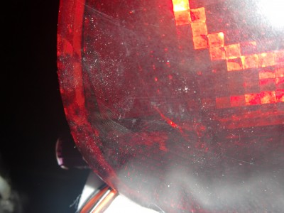

Не смотря на заоблачную сумму в $3700usd я пошел на эту аферу. Каково было мое разочарование когда я получил долгожданную доработанную оптику - новые стопы которые были куплены мной у диллера Мопар специально в Штатах для этого проекта, были треснуты при разборке "специалистами" AAC. Дабы скрыть данное недоразумение они покрасили(!) стопаки в черный цвет мля :facepalm нах мне тонированные стопы на светлой машине?! При этом они даже не удосужились нормально их выкрасить по технологии, они просто запи*дячили их с баллончика, на этом все пляски закончились - ни тебе глянца, да еще и любое прикосновение руки остается видным так что можно "пальцы откатать" :facepalm Блиать, включаю стопак, а там трещина почти по всей длине... Засиликонили при сборке соответствующе - силикон скатывается за рукой, так что говорить о герметичности не приходится и влага при первой мойке "добро пожаловать!" Благодаря тому что стопаки окрашены не видно еще одного бока с их стороны о котором я расскажу дальше...
Задние повторители поворотников тож не остались без их медвежьей услуги- потеки от клея по линзе(прозрачному пластику) выглядят как будто кто то высморкался на них :facepalm А все потому что они просто все оптические компоненты просто приклеили(!) ПРИКИНЬТЕ, ПРИКЛЕИЛИ к линзе! Пойдя по пути наименьшего сопротивления они при**здячили все к внутренней стороне, не изготавливая подиумы и крепления. Если бы не покрасили стопаки то сопливые потеки были бы видны и там я уверен. Помимо ужасного внешнего вида, компоненты при поломке или по окончании lifetime нельзя заменить, ведь они же намертво приклеены к фаре молекулярным клеем :facepalm так что стопаки и повторители прямиком попадут на свалку.

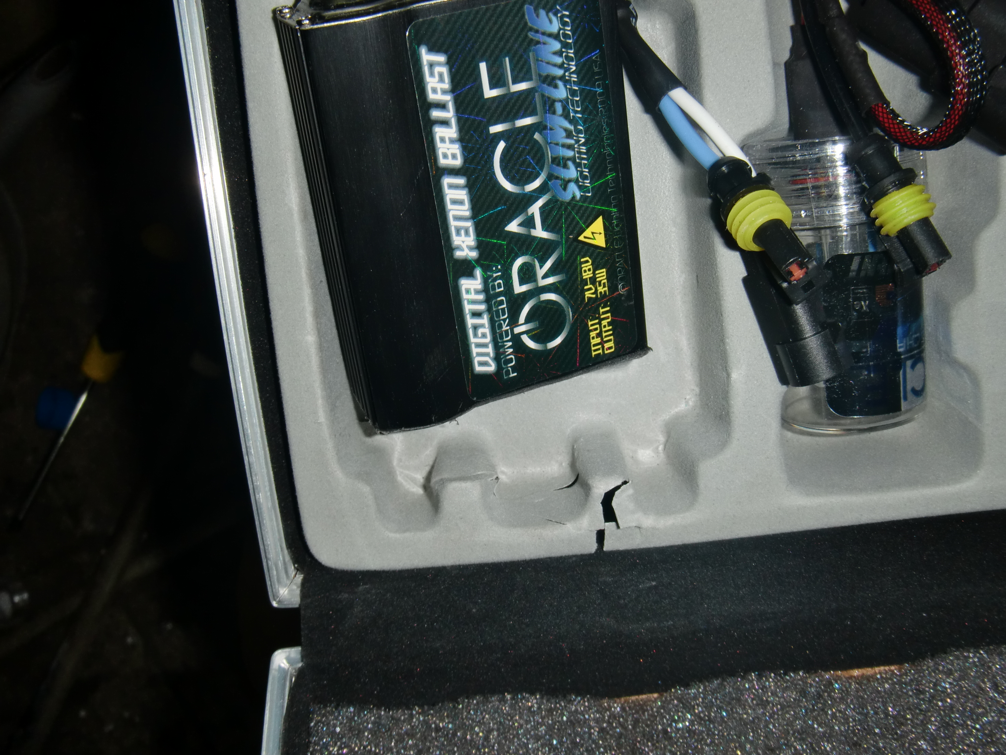

И еще, купил у них биксенон, а прислали мне только розжиги и лампы даже без линз!
На контакт не идут и практически посылают на*. Ни о переделке, ни о возврате девайсов, средств или хоть даже частичного возмещения не хотят и слышать.

задние повторители поворотников:
CIMG1080.JPG [ 3.17 МБ | Просмотров: 23829 ]
CIMG1082.JPG [ 3 МБ | Просмотров: 23829 ]

прочий хлам от AAC Style:
CIMG1066.JPG [ 3.38 МБ | Просмотров: 23829 ]
CIMG1063.JPG [ 3.08 МБ | Просмотров: 23829 ]
CIMG1058.JPG [ 3.73 МБ | Просмотров: 23829 ]
