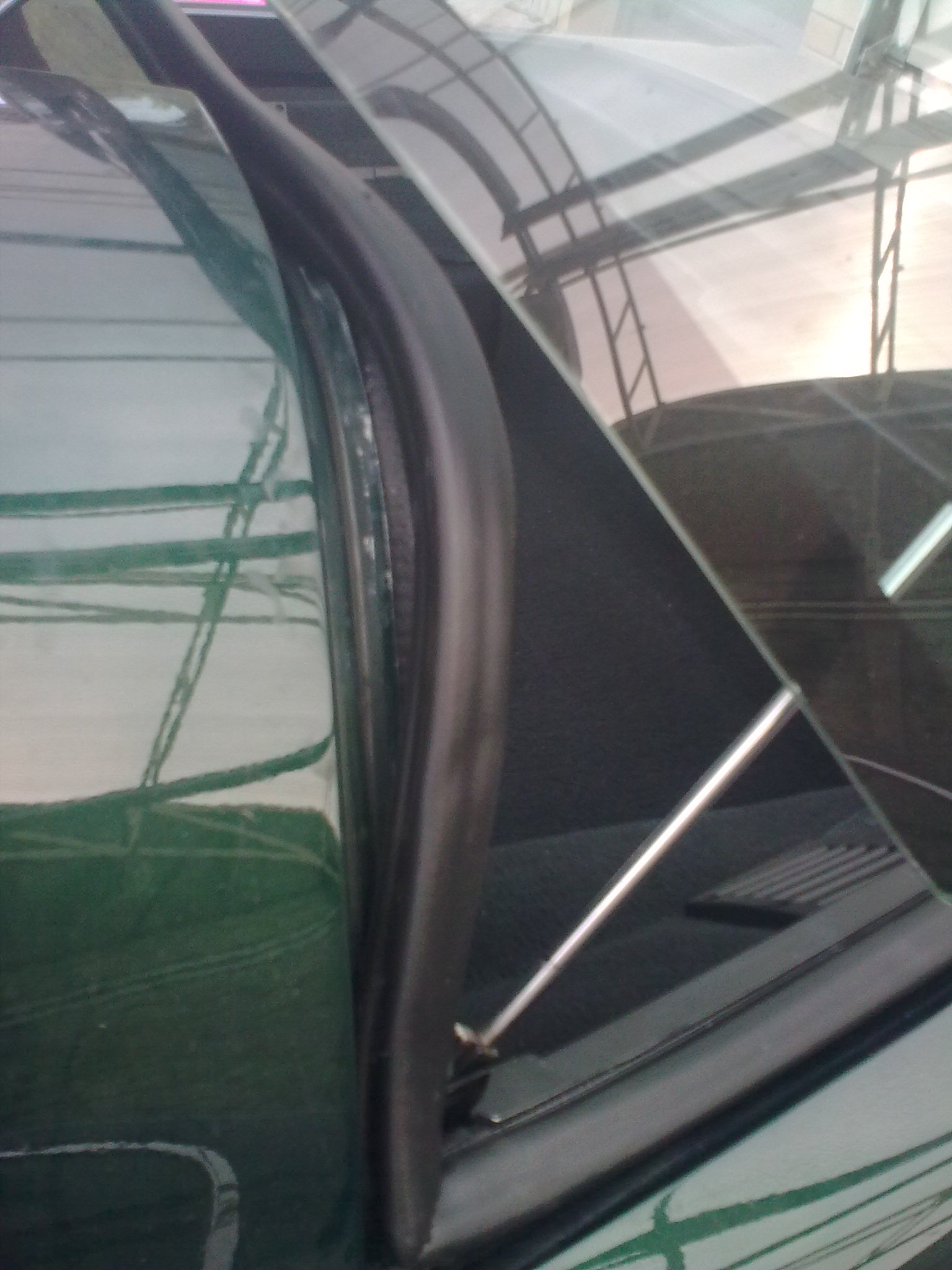

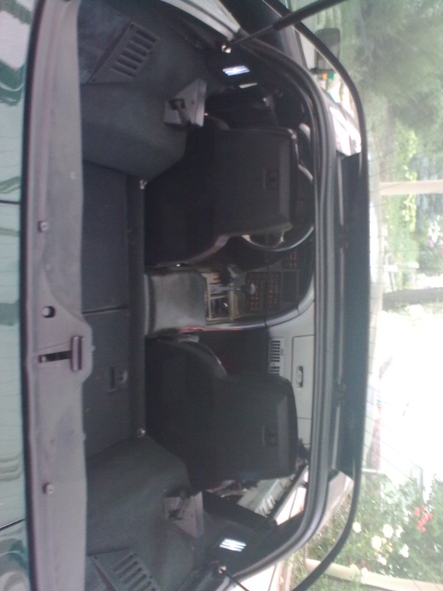

Приехал комплект резинок из 13 позиций. Все стали нормально, а вот одна не в размере ЧТО ДЕЛАТЬ???? Вернуть комплект уже невозможно.
И еще вопрос - Заменил резинки дверного проема, а стекла не закрываются до конца не хватает мощности привода есть какая нибудь смазка (Лубрикант :hospital: ) для резинок?????

ну студент :) :) :) резинка багажника всегда идт не в размере так как она на 100 авто универсальная . отрезай . резинки стеклоподъемников облить обильно силиконовым спреем из баллончика , но всеравно моторы у тебя не новые и прийдется постоянно им помогать .
Отрезать чем??? там внутри идет стальной зажим и главное в каком месте и в мягкой резинке будет "щель" которую надо либо соединить чем то либо х.й его знает что потом с ней делать. На родной резинке никаких соединителей не было
СообщениеДобавлено: 15 июл 2012, 22:25
чем-то :) щипцами , ножницами , богаркой . резать в ровно напротив замка багажница что-бы резинка была в стык и все

че ты такой мнительный? ты спросил совета, тебе ответили... что сложного? отрезал, поставил, забыл... то же и по выхлопу, заказал, подождал, поставил, всё... :facepalm
СообщениеДобавлено: 17 июл 2012, 14:26
все режут, там внутри того метала 5 мм, потому как он сеченый весь
