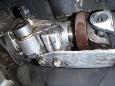

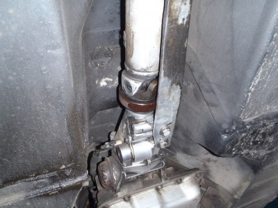

Течет масло по кардану!!!! непойму откуда конкретно :pardon: , сальник хвостовика цэлый и масло с него не течет. Там в нутри стоит еще один сальник? Течет давно и все вокруг в масле, помыли специально чтоб понять откуда.

не смушает днище в масле ? может течет с поддона двигателя а туда залетает . сальник хвостовика стоит 27 грн . можно снять крышку хвостовика и заменить большую резинку . заменитьт резинку на датчике . там вообще масла не оч много должно быть

не смушает днище в масле ? может течет с поддона двигателя а туда залетает . сальник хвостовика стоит 70 грн . можно снять крышку хвостовика и заменить большую резинку . заменитьт резинку на датчике . там вообще масла не оч много должно быть
Смущает и очень :facepalm
С поддона не течет там все сухо))))
Капля висит на круглой штуке перед крестовиной на фото ее видно.

сальник стоит 26 гривен, я покупал и менял в прошлом году работы на 30 минут

Сальник который видно не течет он сухой в том-то и дело. от куда берется масло непонятно :unknown:

Вот этот пятак и входная вилка-одна отливка или составная деталь?
Должна быть одна по идее.

тогда какой то короед там прогрыз нору :stars:

Нет фотки, завтра посмотрю и сфоткаю. Но по моему две детали.
Там наверно есть гайка ее невидно изза крестовины а под гайкой еще один сальник
вот это уже обнадёживает
потому как бывает ситуация похожая на другом конце.
то бишь на хвосте ЗМ сальник не течёт а масло сочится из под гайки и соответственно вылетает между фланцами моста и кардана.
