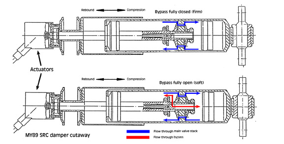

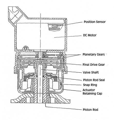

Помогите Пожалуйста разобраться с амортизаторами, а то не знаю что делать :facepalm .
Приехали вроде те что надо но оказалось что есть маленький но ответственный вопрос.
На фото крутилочки на стойках оказались разные.
Приехали с 1992-95г - шток прокручивается на 1/4
Стояли до 1989-91г - шток прокручивается на 1/2
что делать :facepalm :unknown:
их можно поменять местами они крепятся на тоненьком штифте- но не факт что вопрос решится

Вот нашел описание и на сколько я понимаю их можно поменять местами и все. :unknown: :unknown: :unknown:
http://www.captainzcnc.com/id2.html
В Корвет форуме статья
http://forums.corvetteforum.com/c4-zr-1 ... e-fx3.html
просто информация по этим стойкам
http://www.corvetteactioncenter.com/tec ... VcHWRw9Isk

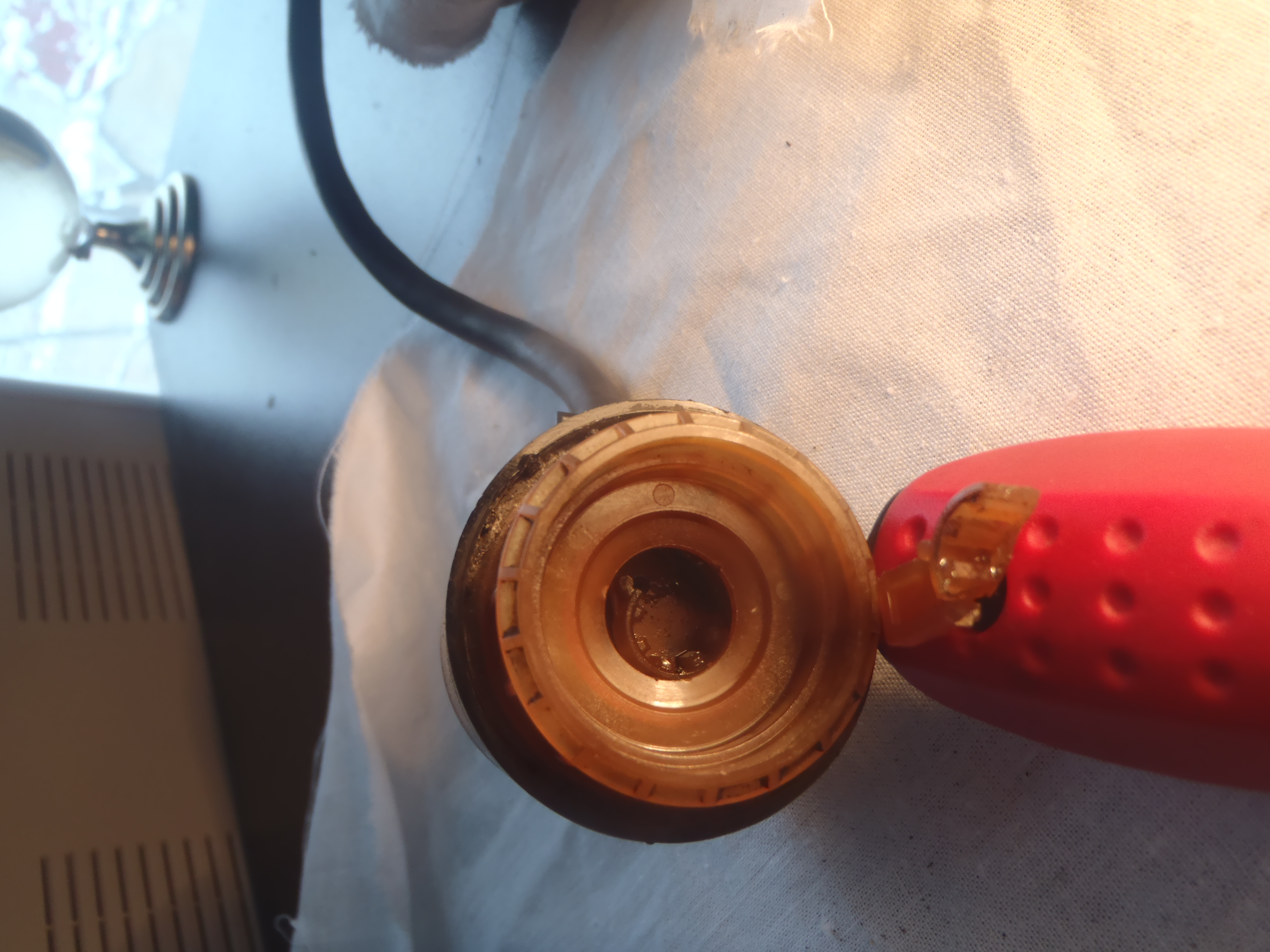

У меня есть подозрение что вращение механизма расчитано на 1/2 оборота на три режима - в старом варианте . Сейчас приехали аморты с 1/4 оборота на три режима(что тоже под вопросом)
То есть - ставим все как есть начинаем переключаь и в результате ломается пластик в саленоиде - вот пример на фото.

Дело не в прижать. Поворотный механизм соленоида расчитан под 1/2 оборота а механизм амортизатора под 1/4 оборота - возникает недоповорот амортизатора на четверть оборота и салиноид ломается.
это как я себе понимаю процесс.
