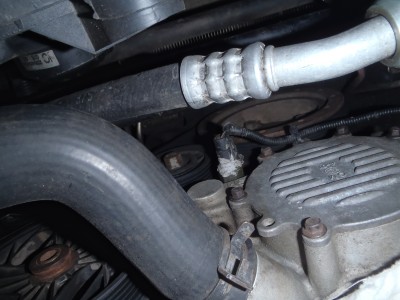

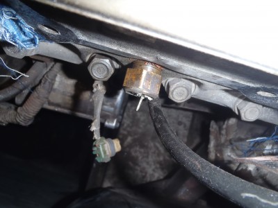

С правой стороны на головке 1 датчик

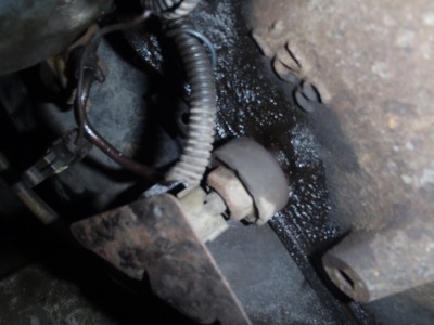

С низу на блоке с двух сторон возле поддона по одному датчику
На помпе спереди.
Если у кого есть возможность дать каталожные номере
За ранее ВСЕМ Спасибо с праздником :hi:

Комментарий к файлу: С низу на блоке с двух сторон возле поддона по одному датчику

1. датчик температуры на стрелку должен быть
2. датчик детонации
3. датчик температуры ож который на мозги работает
СообщениеДобавлено: 19 янв 2013, 22:15
2. датчик детонации
+1
это они и есть :yes:

Приехал датчик температуры головки у него под разъем два контакта между которыми есть сопротивление а на корпус нет.
http://www.parts123.com/parts123/yb.dll ... Z50000050F
Старый датчик имеет тоже два контакта между которыми есть сопротивление и есть на корпус сопротивление.
Как должен правильно работать датчик при условии что провод подходит только ОДИН!!!!
Вин кузова 1G1YY23P4N5114599
Собрал машину!! Один контакт посадил на массу второй подключил к проводу. При включенном зажигании показывает реальную температуру, как только заводишь машину стрелка показывает максимум. Следовательно датчик неподходит.
ХЭЛП!!!!!!! :wall:
